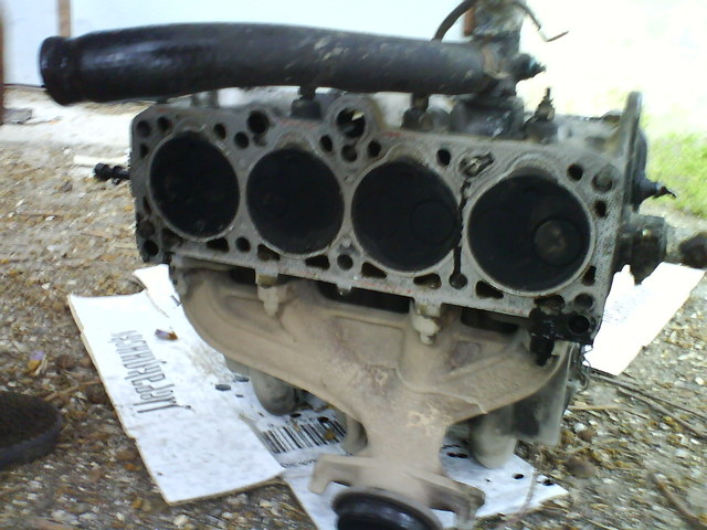

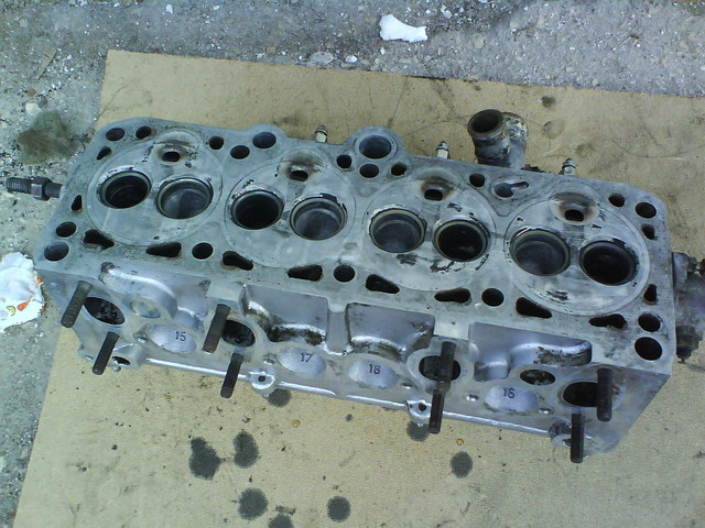

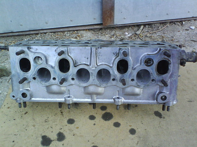

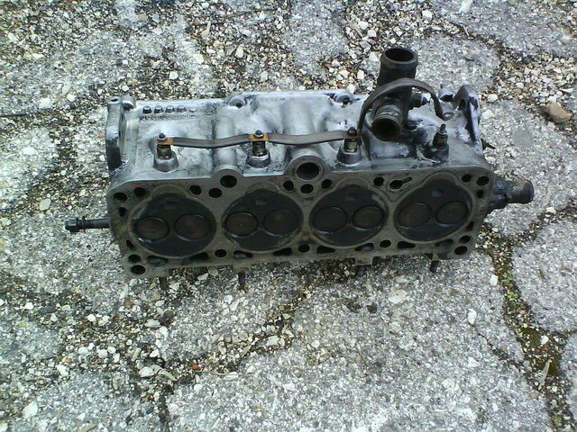

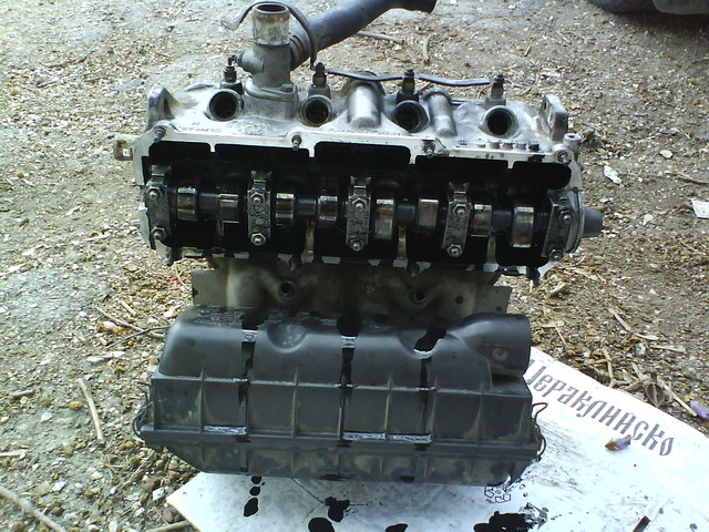

Решихме да боядисаме някои чаркове по двигателя, просто за красота.Започнахме да вадим чарк по чарк :D . Започнах да снимам по средата на занятието, защото преди това нямах възможност.Ето тук главата вече готова за вадене, само трябваше да се развият болтовете и.
Тук вече сме извадили главата:
Ето я и нея, свалена заедно със колекторите и въздушния филтър:

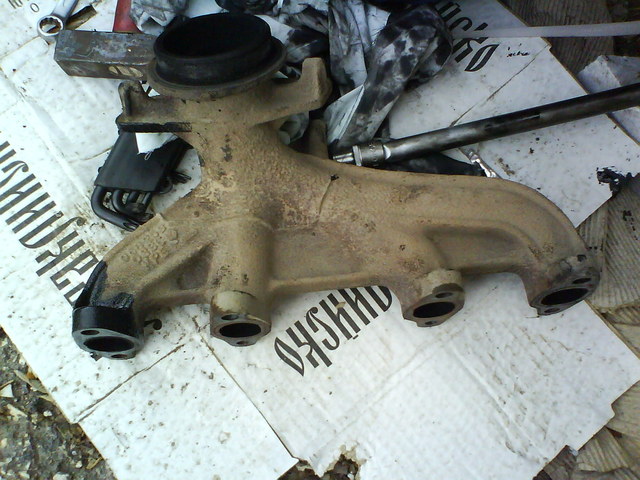

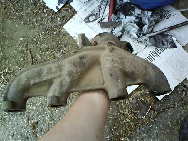

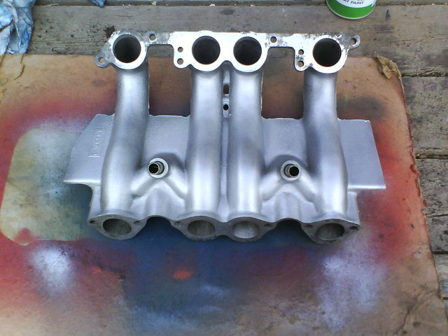

Забелязах че всмукателните и изпусквателните тръби бяха много добри- няма изфоряло.Снимах само изпусквателните:

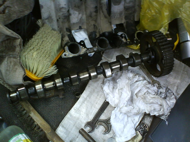

Ето го и разпределителния вал, който беше добър:

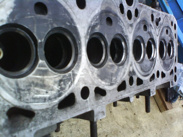

Ето я и почти измитата глава, на която забелязахме че водачите на клапаните бяха износени и ще трябва да ги сменим.Гумчиките също ще сменим просто за профилактика.

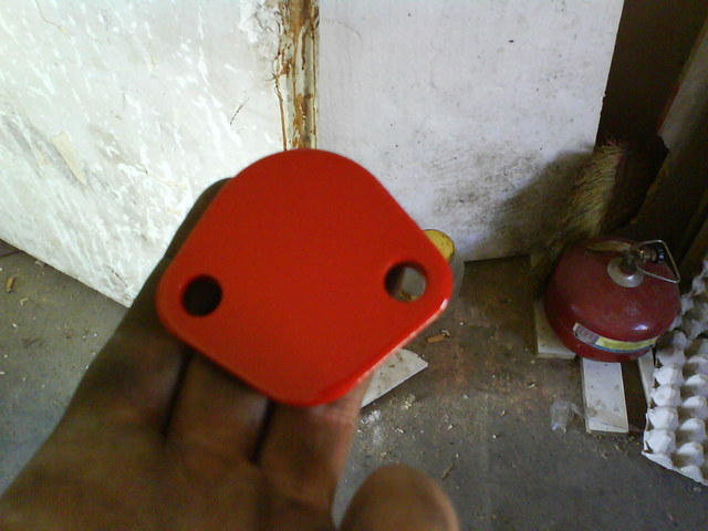

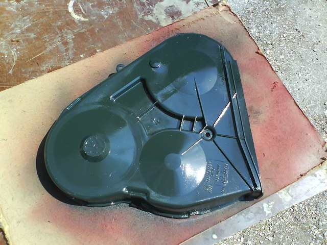

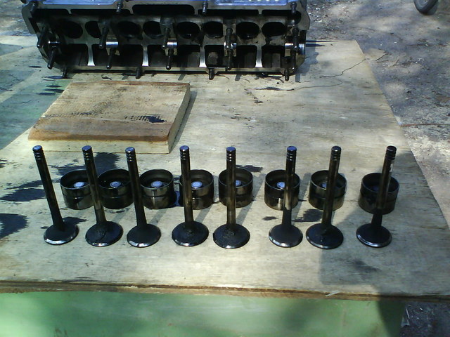

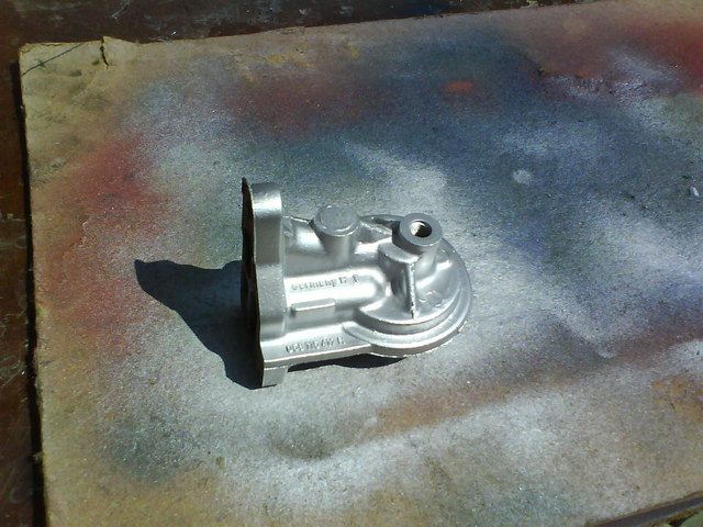

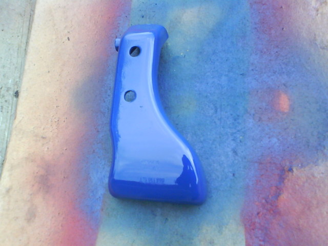

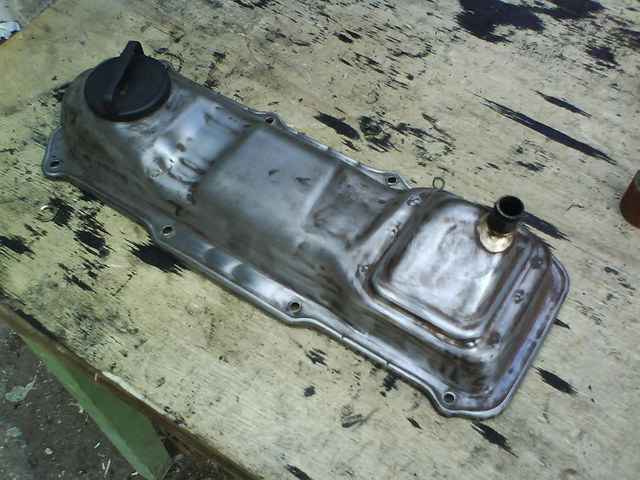

Ето го и днескашното развитие.Сутринта извадихме водачите, клапаните и чашките:
Главата я занесохме на майстора и той шлайфа клапаните и отворите на главата:

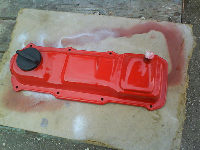

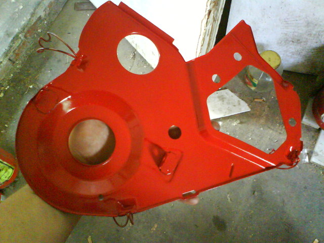

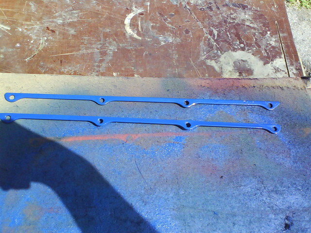

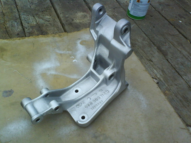

Сложихме новите водачи, които струваха 36 лв + гумичките на клапаните.Решихме да сменим и сегментите.Ще сложил сегменти от турбо двигателя(нашия е чист дизел).така ни посъветва майстора- хем те бутала били по-здрави от нашите, хем ще и се смени звука на двигателя.Утре ще препастнем малко клапаните и ще ги сложим.Ето и малко снимки на нещата, които боядисахме днес:
Утре продължаваме да работим.

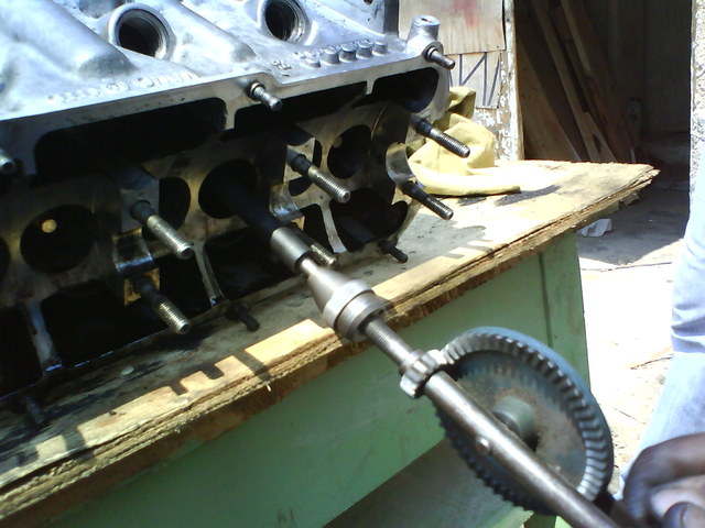

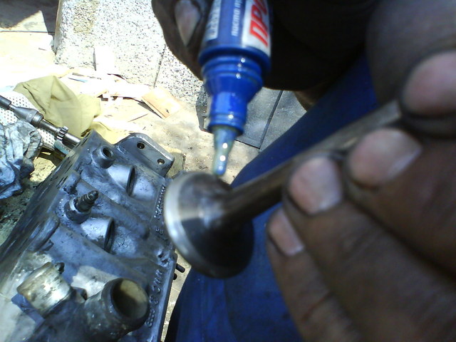

Продължаваме със "проекта" така да се нарече. :D Днеска райберовахме водачите, за за се движат лесно клапаните.После препастнахме клапаните:
Ето я шлайф пастата:
Ето я и главата вече измита и готова за сглобяване:
Ей ги и нещата, които пръснахме днеска:

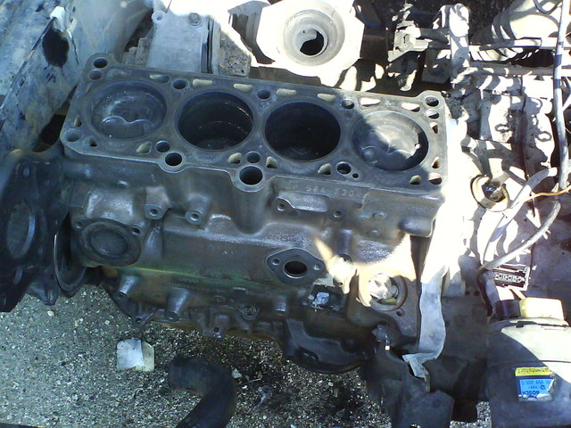

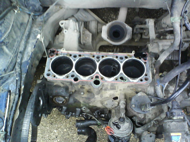

Ето го почистения блок, готов за боядисване:
И ето го пръснатия ни блок:
Утре продължаваме :banana

а колега вътре в цилиндъра ли сте пръснали с боя или на мене така ми се струва ?!

Няма ли да се олющи боята от температурата?

Не само на теб ти харесва. Добре се "заиграват" и най-малкото освен профилактиката двигателя ще е по-приятен и за окото когато се вдигне капака. Надявам се само наистина да са боядисвали като хората и да не падне поята след няколко месеца.

StS написа:а колега вътре в цилиндъра ли сте пръснали с боя или на мене така ми се струва ?!
То не пречи че е попаднало боя по цилинрите, понеже там има нагоряло масло и ще се стърже.А и ще се вадят буталата и ще се сменят сегмените.Относно боята мисля че няма да падне, защото много хора пръскат с тоя обикновенния сппрей и нямат проблеми.То няма толкова голяма температура там, нали все пак има и охлаждане.Радвам се че ви харесва :beer

Само 1 въпросче : Няма ли да стане шаренийка малко или имам някакви грешни преценки :bishop
