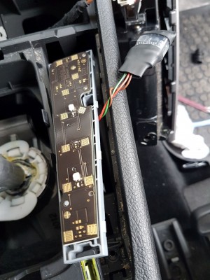

Идеята скоято го отворих беше да направя профилактика на контактната част, за да достигнем до нея е нужно да свалим врътката за усилване на въртрешното освтление,
след това са свалим и платката и достигаме до това положение: Изображение
на снимлата се виждат палчетата които трябва да се преодолеят за да се извади контактната част.

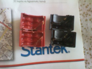

колеги аз имам венто и нямах ключ и видях тази тема и реших да купя един ключ за фарове с тази опция за голф но е малко по малък и няма тази чупка на таблото която има ключа на вентото затова ги разглобих и двата и преместих плочките тази която колега я е горил с желязо и ето разликите м/у двете

колега за да ти стане така че и на габарит да можеш да си пускаш халогените трябва да замениш тези черните плочки на снимката която съм качил с тези червените, виж колко повече дупки са но ако искаш може и като колега да направиш с нагорещен метал да си направиш 1-на допълнителна дупка само за фаровете да се пускат отделно от задния усилен габарит иначе и без да има позицията само за халогени и най-простото копче като му пуснеш инсталацията светват халогените, НО свети и усиления който много заслепява тези зад теб :?
