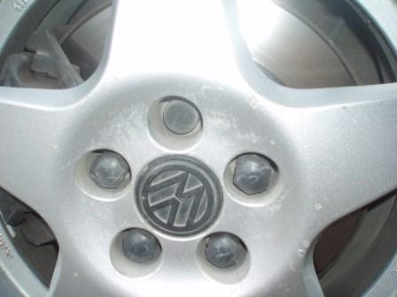

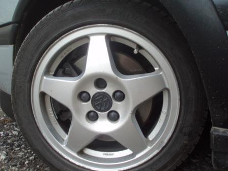

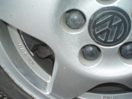

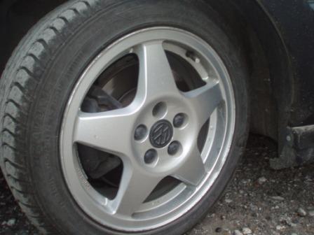

По принцип джантетата са в добро състояние,просто бяха понадрани тук там,а и от баланса слаган отвън на борда имаше по-сериозни деруги.Тъй като нямам друг комплект джанти се наложи да ги правя една по една,заменяйки я с резервната гума,затова и ги обработвах без да демонтирам гумите и единствения проблем в случая е,че борда се обработва малко по-трудно.Ето така изглеждаха преди да се захвана с тях:

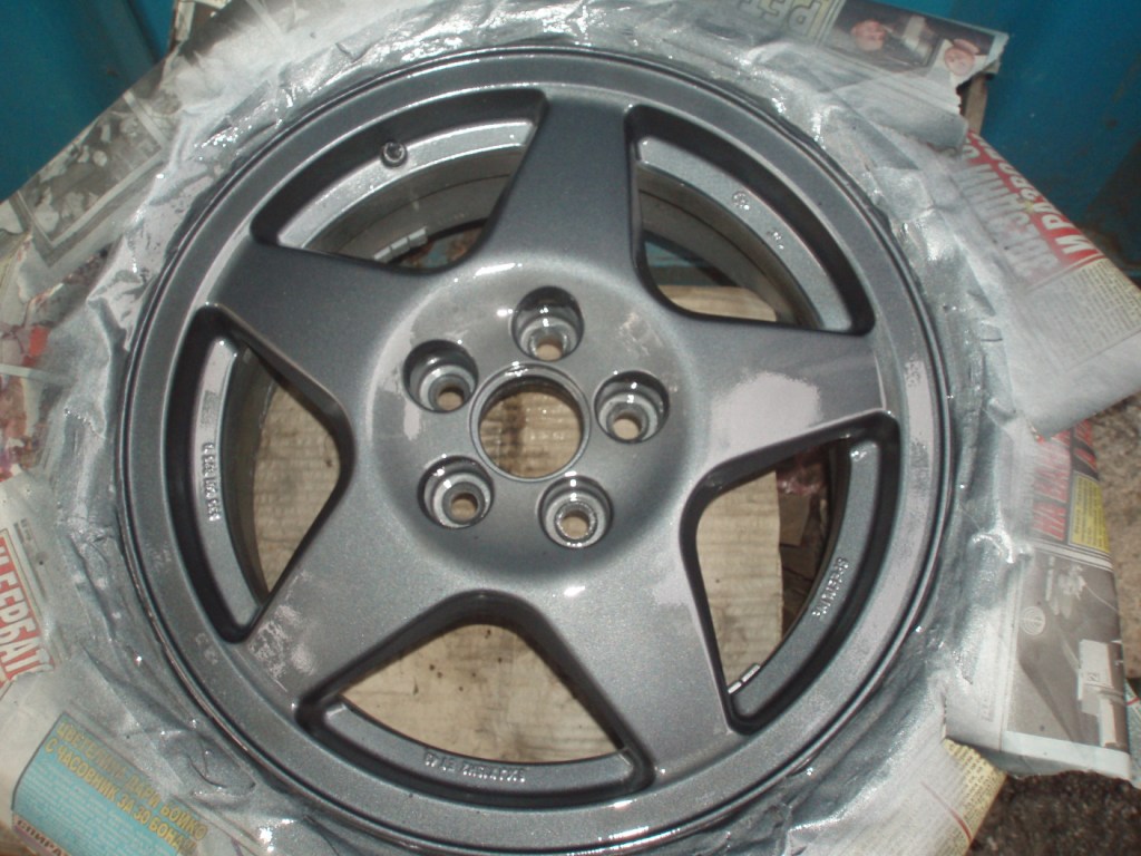

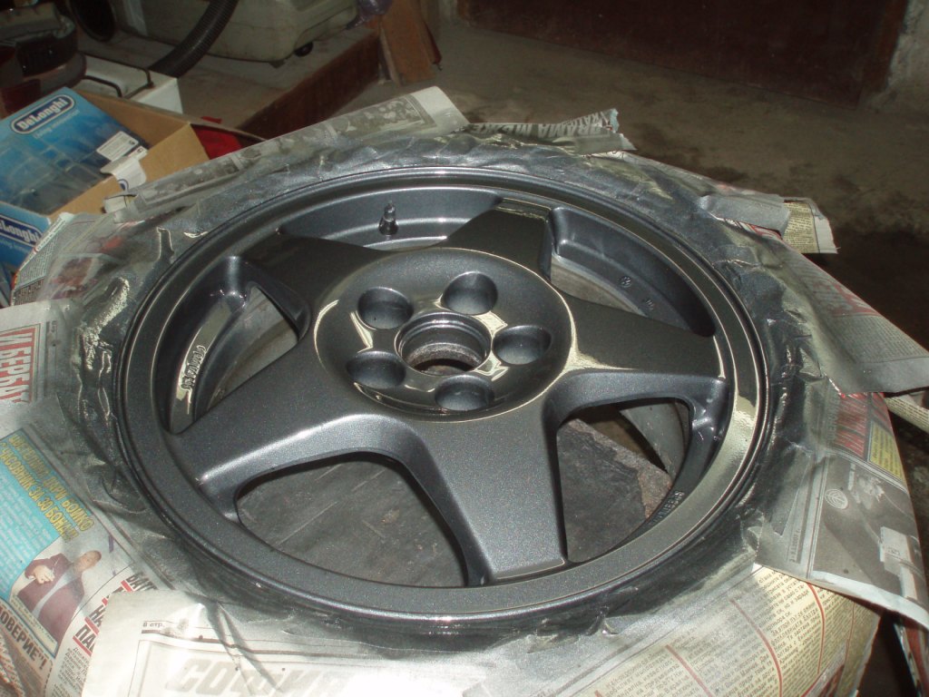

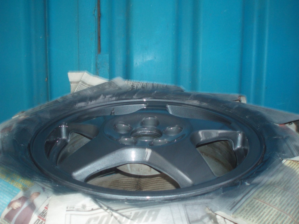

Когато всичко е готово с парцалче напоено с кореселин забърсвам идеално всяка част от джантата,тъй-като и най-малките останали под боята прашинки могат да я повредят след време.Дойде и момента на самото боядисване-тук имате 2 възможности:или да ръсите с пистолет и компресор или да си направите боята на флакон.И в 2та случая обаче е хубаво преди това да потренирате малко,за да имате идея как точно става.В случая имаме компресор и бояджийски пистолет с който нанасяме първия слой,изчакваме да дръпне малко и повтаряме,Отново изчакваме да дръпне боята,оглеждаме хубаво,ако някъде има пропуснато или прозира,сега е момента да го отстраним.

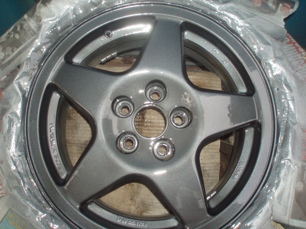

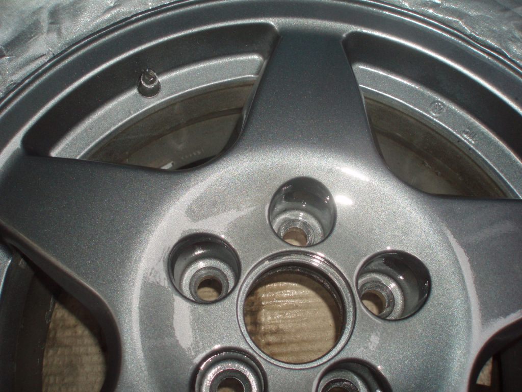

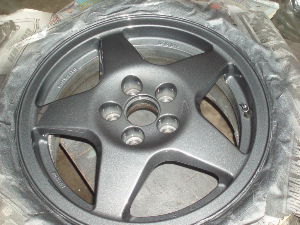

Оставяме хубаво да изсъхне,можете да познаете,че е готово когато боята придобие матов ефект,тогава вече идва реда на лака.Който не го е правил преди ще му е малко трудно с него,тъй като е доста лесен за стичане...Нанасяме една ръка лак и изчакваме да дръпне(в зависимост от температурата м/у 10-25мин)и повтаряме упражнението още 1-2 пъти,лично аз слагам по 3 ръце лак най-често
тези снимки са след първата ръка лак,а ето и след 2рата и 3тата

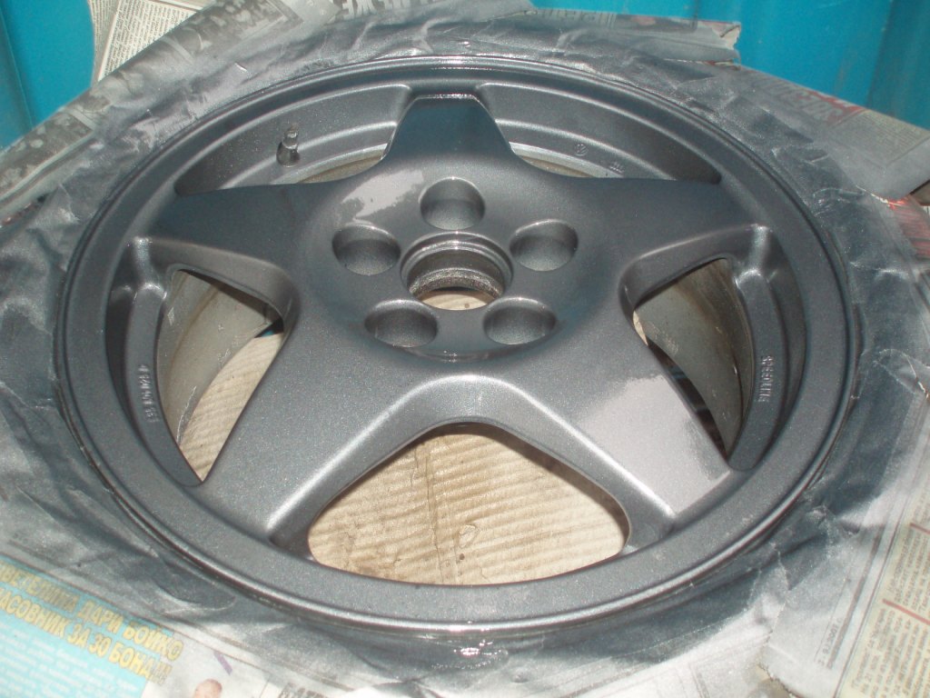

След като лака е изсъхнал,ако има местенца където са се получили капчици или стичане се обработва по-късно с полираща паста

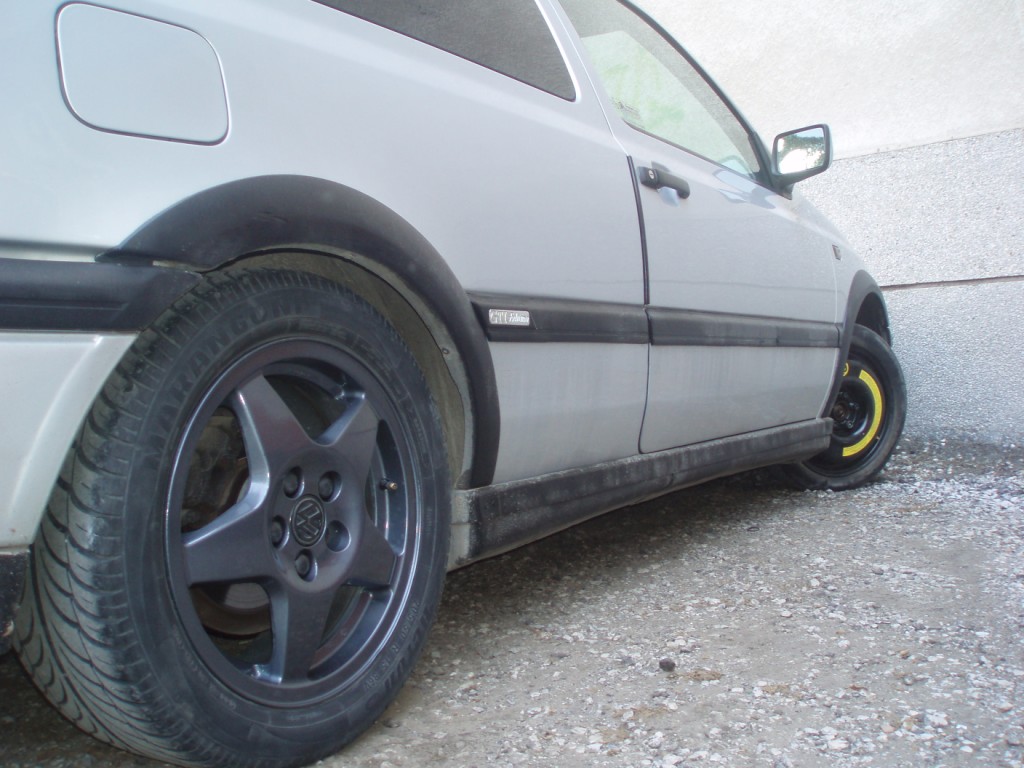

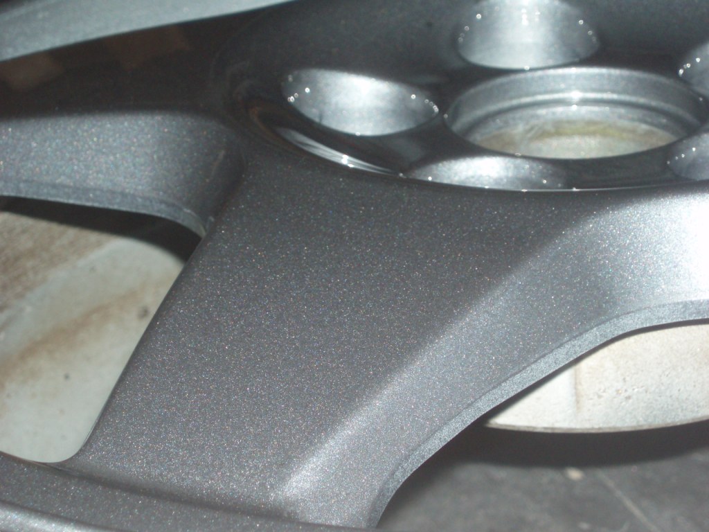

това е крайния резултат
Ще сложа и още снимки след като всички джанти са на колата и бъдат полирани.Искам да кажа,че несъм професионалст,но съм направил доста джанти по този начин и крайния резултат винаги се е харесвал от хората на които са били.Ще се радвам да изкажете и вие своето мнение

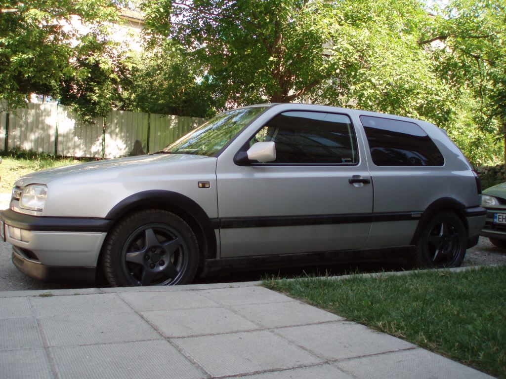

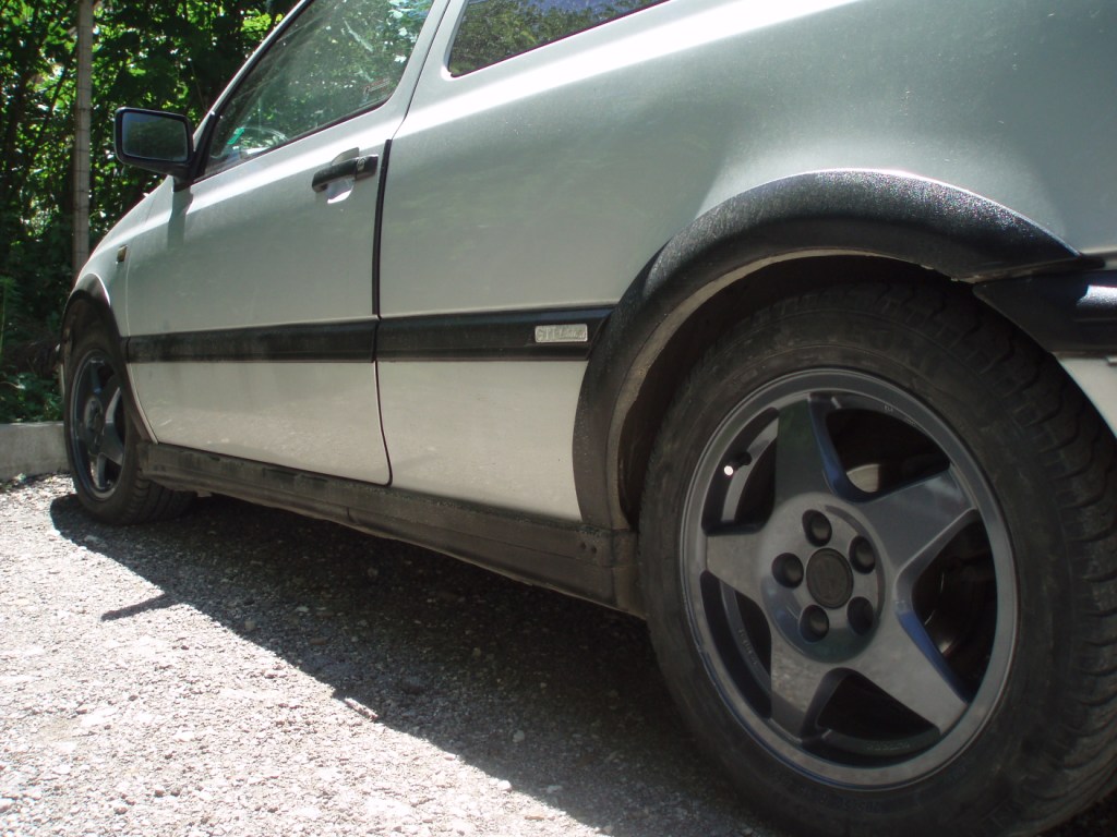

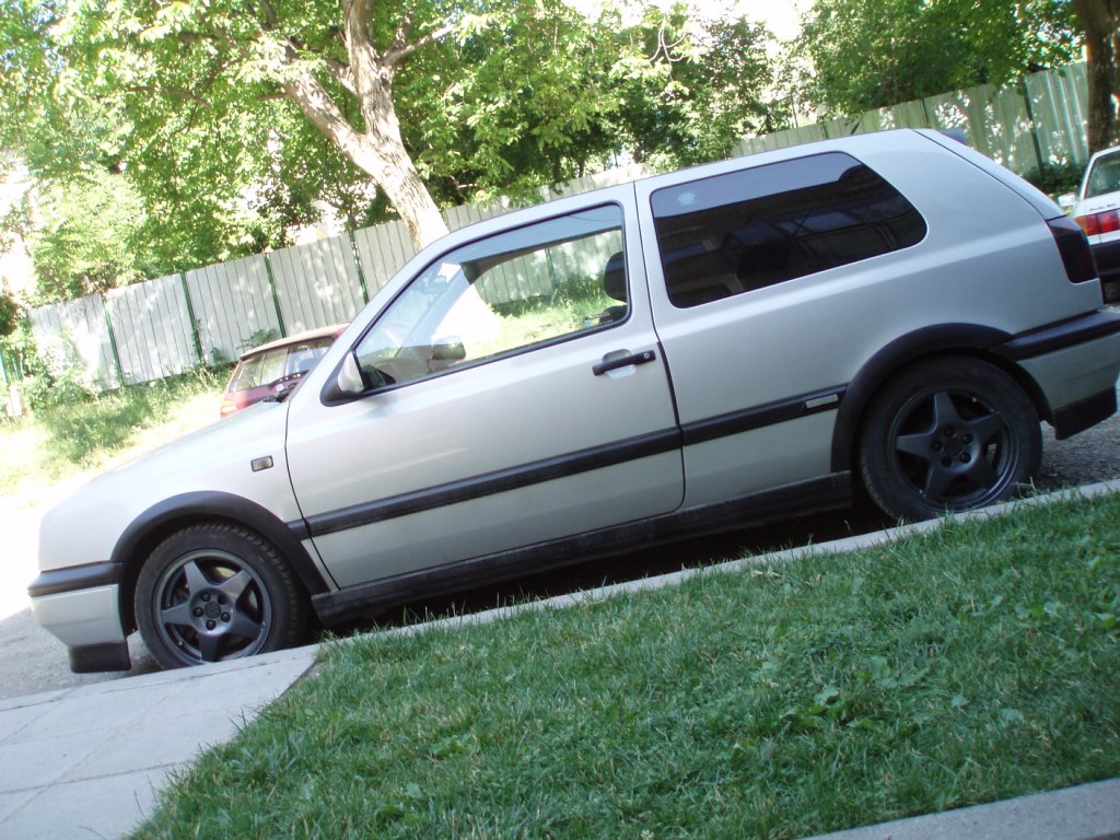

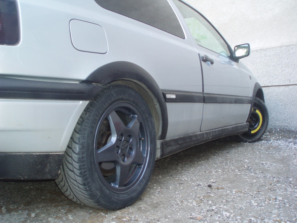

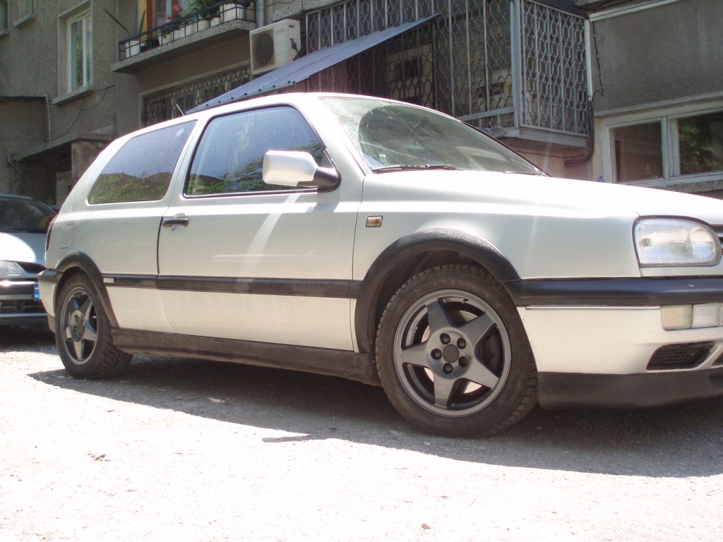

Ето как седят и на колата :Mr Green Fun
остава само да се полират,както и цялата кола
