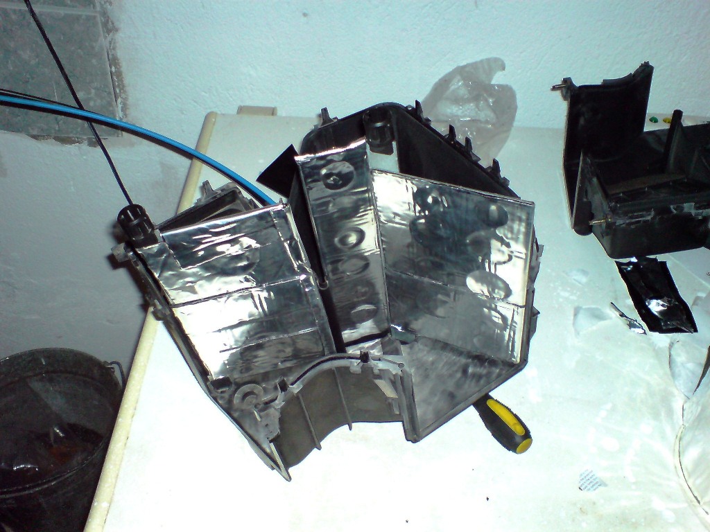

Колега алуминиевото фолио е във вид на тиксо. Аз като правих моето парно, фолиото го взех от един приятел, но скоро гледах в Практикер че го има. Май беше към десетина лева и широчина към 7-8 см.

Днес целият ми ден мина с отверки и кресчотка.Махнах таблото и видях прочутата клапа с 3 дупки.Искам да ви попитам само нея ли трябва да изолирам или ?
А толкова дунапрен имах по лаисните и по пътищата на въздушната струя,че чак свят ми се зави :!:
Автомобила е 1.9ТД ААЗ. Без клима.

Днес купих силикон изрържащ високи температури.С друго парче ламарина със същите размери ще ги залепя и на клапа"Топло студено" и на "разпределителната клапа".
Наи голямия проблем обаче е ,че се счупи въздуховода близко до вентилатора.Мисля да го залепя с Капчица и след това да го мина със силикон отстраните покраи счупеното.
Какво ще кажете по въпроса ?

Ей как съм я забравил тая снимка. Понеже темата с клапите стана много актуална снимката е много полезна. В случая съм позвал битумна хидроизолационна лента с алуминиево фолио от Практикер, Но не я препоръчвам за клапи на климатроници защото с битума клапата става тежка и моторчетата ще се тормозят.
Също отличен вариант за облепване на клапи е широко армирано тиксо (гафер).

Да,полезна ще е на хората които тепърва ще го правят това.Първата клапа е за регулиране на посоката на въздуха,втората за топло/студено и последната която е във въздухопровода е с избирателна пропускливост(нея ако питате мен може и да не я облепвате,не е нужно).Процедурата е гадна доста,но пък неможе без нея иначе няма топло.Тфа с компресора където го четох на по задна страница е при запушен радиатор.

Първо да благодаря на автора на темата, че я има. Без нея нямаше да се навия да направя това което сторих. Става въпрос за парното на Голф 3 АБУ(с газ!)Нямаше никакво топло отникъде. При положение че съм на "вие" с монтьорските дейности ми отне два дена работа, само дето нощем не отвивах и завивах болтчета. Но видях че и моя Голф може да ми стопли душата и тялото. Облепих въпросните клапи, на никоя от които нямаше и помен от дунапрен, сглобих всичко, запалих колата, радиаторчето не го смених защото изглеждаше като ново (Валео, което по думите на съфорумците е добро), и след като стигна 90 градуса врътнах врътката за топлото, но такова не дойде. Умрях от яд че не съм сменил радиаторчето, но след 10 мин каране , явно се е обезвъздушила системата и в купето не се живееше от жега. БлАгодаря на автора на темата. Написана е перфектно.

Защоооооооооооо!?! Щом е Валео значи е оригиналното! Това ще рече, че в твоя случай то таз година навършва 17 години. Това пък означава, че е като бомба с неизправен часовников механизъм - т.е. не се знае кога ще гръмне... Аз на комбито направих така като теб и 1 месец по-късно отварях пак защото Валеото протече :banghead: :banghead: :banghead:
