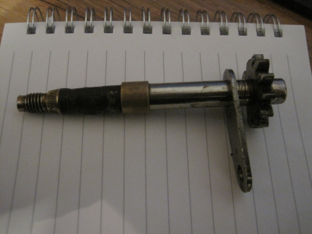

аз пък не мога да изкарам ос-та който се върти,чак е нацепило черната виншна пластмаса

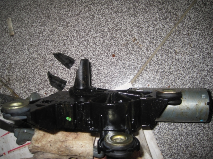

Re: Ремонт - профилактика на задна чистачка на голф 4 !
Изкарах въртящия механизъм с 300 зора,обаче така се вклинило вътре,че черната пластмаса се счупи на няколко парчета,с какво бих могъл да ги залепя че да стане най-здраво?А този пръстен по средата трябва ли да е там.

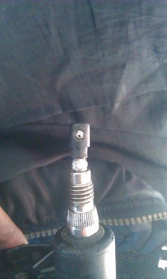

Тръбичката , когато е скъсана може да се извади с бургия ф 3,2 мм. След това се взима поялник и се възстановява, като липсващата дължина я заместих с тръбичка от меден пълнител за химикалка. Ползвах пълнители от стара многоцветна химикалка. Пазете О " пръстена при ваденето на старата тръбичка.Пълнителя е с по малък диаметър и с него свързах 2 здрави парчета от старата .тръбичка. Колата е Пасат б5 но си мисля ,че е като при голфа. Успех
Ето и снимки

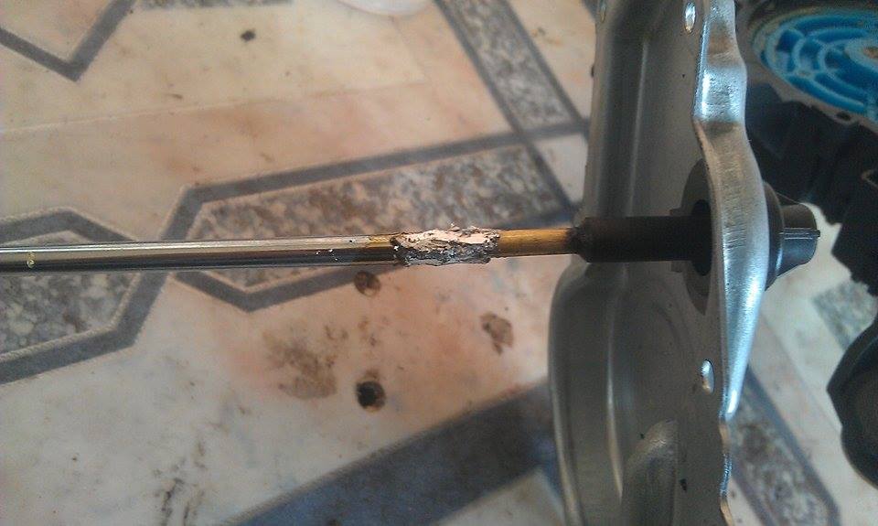

Да покажа как го направих и аз. Може на някой да му е по-лесен този начин. За целта използвах антена от дистанционно на стара играчка. Изрязах парче с нужната дължина, след това споих. Вече готова спойката я поизпилих малко с пилата, зада няма триене с другата тръбичка и сглобих. Прилагам и снимков материал
ПС: За тези, на които им се занимава могат да използват старата пръскалка, както направих и аз. За целта споих вече готовата тръбичка с малко парче от по-тясната част на антената и след това залепих пръскалката за нея. Мисля, че се получи добре и съм си спестил едни излишни пари

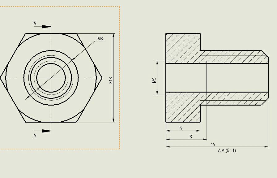

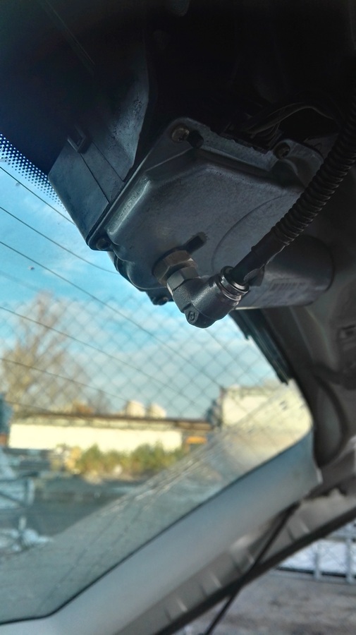

На вала нарязах резба М8 (вътрешна). Разпробих отвора с Ф3.7 там, където след това набих дюзата от Голф3
Купих си и щуцер ъглов 90° за маркуч Ф5 (такъв е този на Голфа) Единственият проблем е този, че щуцера
подпира 3-4мм в кората и я повдига.

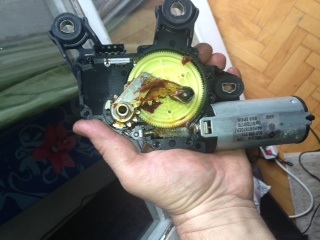

Преди време ми спря задната чистачка и попаднах на темата тук и реших да сваля и отворя машинката.
Отоврих я и вътре беше адски корозирало понеже е капело водичка до тук добре.
Изчистих раздвижих смазах и сглобих, закачих машинката на буксата с отворен капак и тя тръгна и работеше след няколко цикъла просто спря и повече не поиска да тръгне. Свалях машинката 10 пъти сигурно и гледах умно, но не и не. Като подам напрежение към моторчето то си работи ок, което ме навежда на мисълта да не би да съм изгорил някой бушон, но и това май не е прегледах всички бушони и нямах изгорели. Някой някакви предложения? Или да ми препоръча майстор където да я закрам да я види в София.
Даже си купих 2-ра ръка машинка закачих я и не, което ми говори, че не стига изобщо напрежение до машинката, но къде е проблема за мен е загадка.
Поздрави
Най-вероятно прекъснат кабел, виж в маншона на вратата.
