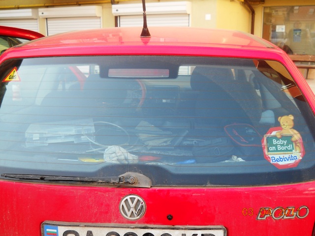

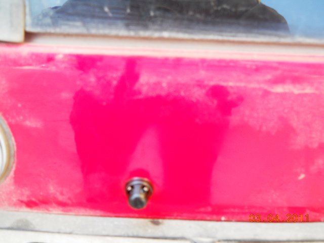

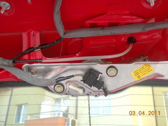

Днес си реших проблема със задната пръскалка генерално. До скоро като натисна да пръска отзад нищо не излиза само малко пръска отпред. Вчера от зор се измъкна маркучето от помпичката. Сложих го пак отпуших цицката на задното стъкло обаче почна пръскалката да се върти с чистачката и от тази тема прочетох на какво се дължи. Ето как реших проблема на цена 6лв.Грешката, която допуснах, е че трябваше да поставя пръскалката максимално високо на капака, сега малко подминава стъклото ама с още малко нагаждане ще го уцеля.
k_garchev
Мнения: 2721
Двигател: AGZ
Местоположение: Пирдоп
Re: Ремонт - профилактика на задна чистачка на голф 4 !
Мнениеот k_garchev » Нед 03 апр 2011 18:19
koi4ev написа:Днес си реших проблема със задната пръскалка генерално. До скоро като натисна да пръска отзад нищо не излиза само малко пръска отпред. Вчера от зор се измъкна маркучето от помпичката. Сложих го пак отпуших цицката на задното стъкло обаче почна пръскалката да се върти с чистачката и от тази тема прочетох на какво се дължи. Ето как реших проблема на цена 6лв.Грешката, която допуснах, е че трябваше да поставя пръскалката максимално високо на капака, сега малко подминава стъклото ама с още малко нагаждане ще го уцеля.
Пробил си капака за да сложиш пръскалката ли???

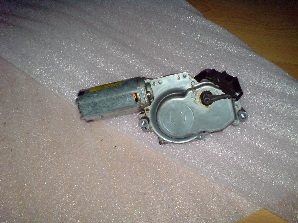

Колеги, реших и аз да се пробвам да видя какво ще излезне. Мойта чистачка леко накъсваше при движението, иначе си пръскаше без проблем. Та свалих моторчето аз, което между другото е различно от показаното тук на снимките. След като го разглобих, аз лично не успях да извадя тази тръбичка, за която толкова много се говори. Капака на моторчето излиза с цялата метална тръба, която по принцип движи цялата чистачка и не виждам начин да я махна. Ето малко снимки от мен по въпроса.
Самото моторче
Капака с металния лост и пластмасата, която има издадена част и според мен няма как да се извади самият лост
Самият механизъм със зъбните колелца
Тая цицка накрая... как се измъква това нещо... тая тръбичка? Не виждам как може да стане.
Както и да е, раздвижиш лостчето, пръсках даже със силиконов спрей отзад на черното има едни дупки... там пръсках. После махнах синьото колело(при другите гледам е бяло) и отдолу се показаха контактните пластини.
Яко зеленясали бяха пъпките и омазнени, самото колело отдолу по контактната повърхност също беше мазничко, ето го и него.
Почистих и сглобих. Сега работи без накъсване нооо... взе да ми се вдижи цицката с чистачката(много леки амплитуди), нещо, което преди не правеше! И честно не разбирам защо сега почна да го прави, металното лостче като го движа на ръка в момента се движи много леко и свободно, а цицката си седи и не мърда, чак като сглобя тогава леко се движи. Да очаквам ли да се счупи евентуално? И тая грес по контактната повърхност отдолу на колелото... аз избърсах каквото можах, ама няма ли да се изтърка твърде бързо сега, не трябва ли да има някаква токопроводима смазка все пак?
