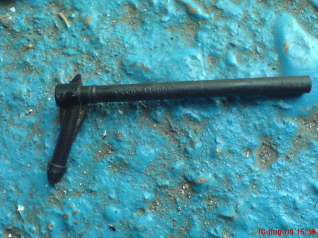

Следващата стъпка, трябва да извадите, тръбичката на която се вкарва маркучето за течността, внимателно и нежно я дърпате да излезе, няма тънкост...но не я кривете повече отколко може да понесе, и не я въртете.
извадена изглежда така,

Здравейте колеги, при мен ето тази тръбичка
беше счупена при сгъвката на коляното. Извадих я, на нейното място сложих твърд маркуч със същият диаметър, който намерих в гаража и уплътних с малко черен силикон и всичко е наред за сега.
Надявам се да съм помогнал :)

За съжаление, тук снимките в темата не се виждат и не ми стана нещо ясно, затова да попитам за задната чистачка на голф3 1994 хечбег.
При мен пръскалката все още работи, но се върти заедно с рамото. Ясно е, че не трябва да е така. Успях да извадя самата пръскалка. По средата трябва да има една тръбичка. Тази тръбичка как се сваля...навън ли се дърпа откъм страната на пръскалката или трябва да разглобя механизма отвътре и от там да се мъча. Принципа като на пасат б5 ли е?
Не можах да намеря някакви снимки да го видя нагледно...така че ако има някой да помогне. :bowdown

Колега...аз пръскалката съм я извадил. А тръбичката в която влиза пръскалката как се вади, е тая клеясалата. Нагоре или надолу. Опитах да я издърпам с клещите тая тръбичка с въртеливи движения...обаче грам не поддава.

Така...снабдих се с нова тръбичка и пръскалка от ауто плюс за 5 лева, преди да почна да разглобявам. Пригответе си да имате и WD-40 и спрей за дискове за почивстване.
Мотора при мен беше занитен, разпробих го като първо махнах пъпките на нитовете с бургия 6мм, после с бургия 3.2мм направих дупки и после с метчих 4x1.7 нарязах резби за болчета. Понеже всичко стана в стружки, за почивстване тук влезе в употреба спрея за дискове. Всичко светна :th_up
След като разглобих капака и извадих тръбичката, извадих и пръскалката и установих, че самата пръскалката беше счупена и то на мястото която влиза в тръбичката. В моторчето вода нямаше и всичко беше ок.
Много важно нещо: Никога при опит за изваждане на пръскалката било с ръка или клещи никога не я въртете а директно дърпайте навън. Дори и преди да ви е работила и да е пръскала нормално пръскалката, ако я превъртите при ваденето, знайте че сте я счупили почти на 100% и вероятността да почне да се върти заедно с чистачката е много голям. Следва смяна както на пръскалката, така и на тръбичката, защото част от пръскалката остава в тръбичката и не може да се извади парчето . Сменя се комплект.
По точно, новата пръскалка която взех, в долния си край, този който влиза в тръбичката има нещо като профил и при вкарването в тръбичката, двете се заклинват и не позволява на пръскалката да се върти заедно с чистачката. А и при заклинването си пръскалката заема точното си место, където трябва да бъде, тоест за да може да пръска перпендикулярно на стъклото.
Обаче също много е важно, преди да почнете да сглобявате да пробвате пръскалката, като я вкарате в металната ос, трябва да влиза и да се движи достатъчно свободно за да може да се върти без да задържа. При мен новата която взех, влизаше мноооого плътно и ще се наложи с подходяща бургия да разширя една идея отвора. Взех една бургия 4мм и врътнах дупката. Сега вече пръскалката влиза свободно. Точно тук в тази си част обикновено идват проблемите, най много корозира и е добре да се почисти със фина шкурка почти до блясък, леко после трябва да се мазне с грес и чак когато сте направили това, тогава да почнете да сглобявате.
Хубаво е да прегледате двата О пръстена които са на осите.
Единия е малък които уплътнява оста на пръскалката и втория по големия е за уплътняване на оста на чистачката. Моите ми се виждат добре, но за всеки случай, утре ще пообиколя магазините и ще проверя дали мога да ги намеря и да ги сменя. Размерите за сега няма как да ги кажа, защото нямам с какво да ги измеря, но ще ги добавя по късно за да ги има и да не се чуди някой друг като мен какви са.
:beer
И така...продължаваме. :beer
Успях да намеря такива О пръстенчета. Те са с размери: 3x1.5 -1бр и 9x1.5 -1бр. Намерих ги в един магазин за хидравлични системи и елементи за хидравлики. Да ги похваля хората, които подходиха с голямо внимание и търпение, имат невероятна голям избор от О-пръстени за всичко. За Враца, мога да дам точен адрес на магазина.
След като всичко омазах леко с грес и сглобих, стана според мен доста добре. На теста утре ще си покаже.
Да спомена само и това, че като вече сте сглобили всичко и накрая трябва да сложите пръскалката. Новия комплект е доста стегнат там където пръскалката влиза в тръбичката. Слагате малко грес на пръскалката да е мазно так където ще влиза в тръбичката, намествате я правилно, и ако не иска да влезе при натиск с ръка, може да използвате малко чукче с което мноооого внимателно да чукнете по пръскалката докато влезе до край.
Ще споделя утре дали сме постигнали искания резултат. :th_up
След направените проби всичко е ок и имам вече идеално работеща и пръскаща задна чистачка
