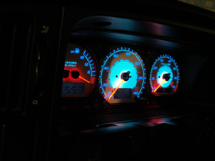

Колеги виждал сам на доста МК3 вече че стрелките на километражите им примерно светят в червено.Как става този номер?

Стрелките трябва да са прозрачни, слагаш един диод отдолу и се получава ето това

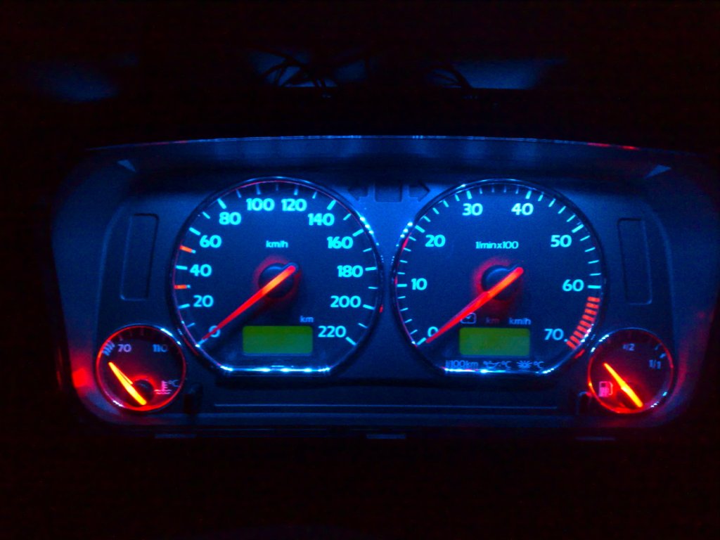

Колеги, гледах доста мнения по въпроса и реших и аз да поглезя мойта Голфелия. Всичко стана много лесно и евтино - 1 лента диоди (водоустойчива, с вградени резистори) и малко нервички :Mr Green Fun Доволен съм от резултата mhihi
П.С. Забравих да кажа за стрелките :dummy: Тях ги боядисах с оранжева електрикова боя и отразяват светлината на диодите :idea3
