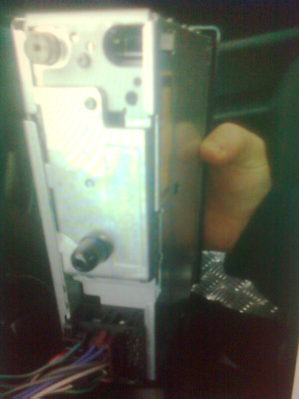

Е колеги мола помогнете на това СД незнам дали има изводе за буфер и усилвател не мога да разбера :screwy :(

HE :(

Удари го у земята тва ЦД, нищо няма по него, сори...

Честак ново го земах Bldupunkt San Diego И пишеше че има такива работи не може ли по некакав начин да напрая такива изводи помогнете колеги отчаян съм вече :banghead: death

Абе то се гледа и се пита като се купува бе младеж! Гледам, че има място за още една букса до тия двете там и може някое от крачетата да вади сигнал, ама тряя си го види разбирач това. Взел си най-тъпата марка радио. Аз за 160 лева взех LG с МР3 и USB и дистанционно, отзаде изводи, камбанки щуротии и 2 години гаранта и още камара екстри...

Вместо да качваш снимки, много по-лесно щеше да ти е в google да напишеш : blaupunkt pinout :wink:
Нужно ли е да превеждам кое какво е ?
ПП: И мястото на темата не е точно тук . Има си раздел за car audio :deal

Другия вариант е изводите за задни колони да вкараш в усолвателя и от него в буфера, ама не е същото като звук. На празното място не ти ли дадоха букса? Иначе защо е това гнездо там?

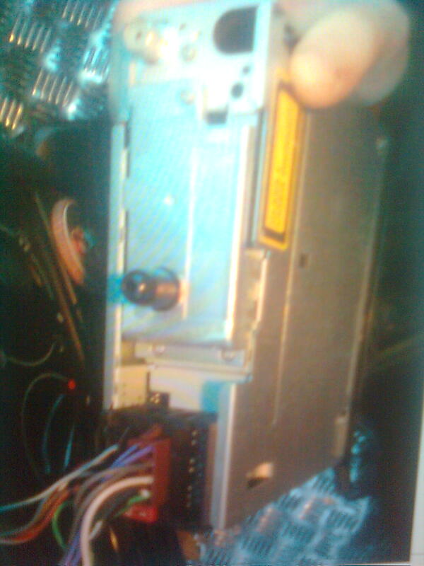

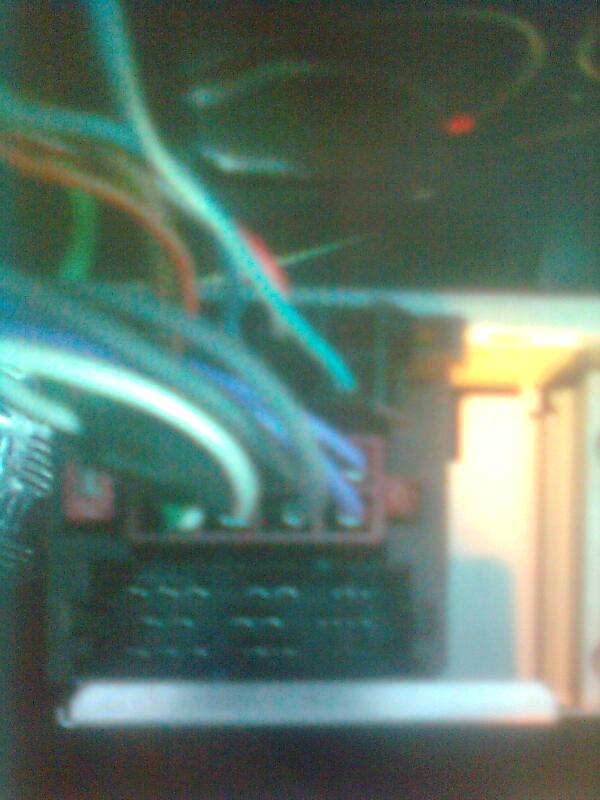

Сега говорих с тия от Техномаркет казаха че наи горното било за извод на буфер и ми падна камък от сърцето утре отивам да ми изкарат кабели Dobromirski тая схема показва ли че има щот не мага да я разбера :cry: :screwy

fronte написа:Сега говорих с тия от Техномаркет казаха че наи горното било за извод на буфер и ми падна камък от сърцето утре отивам да ми изкарат кабели Dobromirski тая схема показва ли че има щот не мага да я разбера :cry: :screwy
Да показва :)
На С1 повечето са изходи. Не ти трябва да ти изкарват кабели. Просто си вземи букса :да:

Некакви специфични белези има ли тази букса или сички са унивирсални за усилвател и суб много ви благодаря колеги :applause: :wink: :beer

Такава букса в магазина трудно ще намериш. По-добре потърси по някоя морга от VW или Opel.
Относно схемата :
С1 са изходите.
С2 е за дистанционно управление
С3 е за ченджър
Относно изходите за С1 :
1 изход заден ляв
2 изход заден десен
3 маса (това е масата на канбанките все едно , не го връзвай към корпус)
4 ляв преден
5 десен преден
6 управление на усилвателя (Stand by) (същото можеш да го вземеш от 5-то краче на букса А мисля че е син с бяло, но не съм сигурен провери)
Относно Букса А :
интересно е 6-то краче , което ако вържеш към лампите за осветление на таблото , ти променя силата на подсветката на CD-то.

Благодаря колега най добре да го карам на маистор да ми го върже и мисла че букса тря да има тои ако ли не незнам каде ще търса :?: по моргите дали щи съвпадне а и то такива неща на дали има вече те първо тех изкорубват

Буксите обикновенно остават на колите. Иначетя си е стандарт и ще съвпадне. Ако неможеш да намериш букса , внимателно със шлаухи от кабелче които влизат плътно на пиновете на буксата си изведи кабелчета ( ако си прекарал вече кабел от усилвателят до CD-то , срежи един кабел ЖЕНСКИ камбанки и по гореописаният ред)
