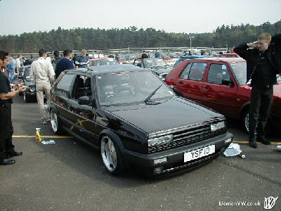

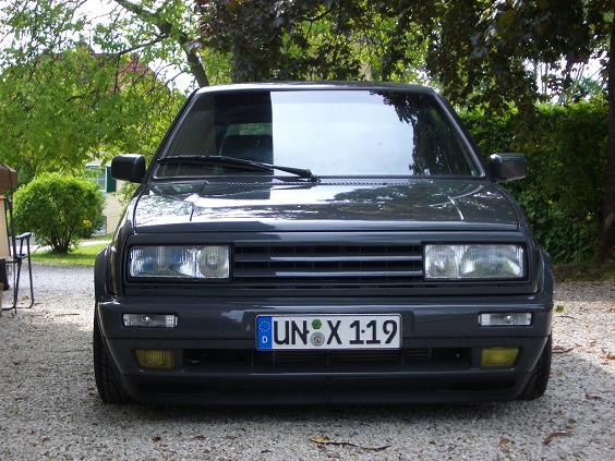

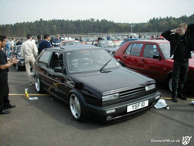

здравейте колега искам да помоля ако някой знае как се слагат фарове от корадо на голф2 и какво др трябва към тях
ето снимки който мн ми хванаха окото
