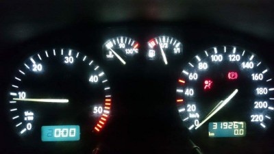

Ей го на и моето произведение.
Ама стрелките и дисплеите май няма да са бели.. Стрелките ми се сливат с "пейзажа", а дисплеите жълтеят.. Ама китаеца продаваше диодите на стотачки, че викам "може да ми хареса" :mhihi

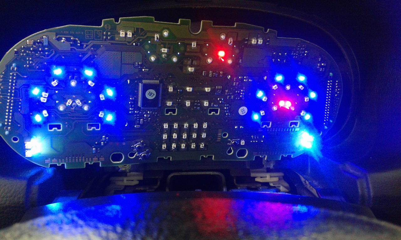

Здравейте колеги ще съм много благодарен ако някой ми каже има какво може да съм объркал тъй като реших да сменя всички диоди на табло реших да сменя тези и на фиса и стана голям фал след смяната фиса не свети и стрелката на оборотомера прегледах дали не съм обърнал посоката на диодите но не съм а като им пусна ток по отделно на всеки диод да видя дали работи светят някой има ли напредстава какво съм сътворил
снимка как изглежда

Може да не си запоил нещо както трябва, ако са на верига може отт това да не свети, прегледай пак подробно най-вероятно е нещо малко

няколко пъти ги проверявах и пак не иска да светне другите ги оправих но тези на дисплея не светят

На тройки са.. Това, че светят като ги проверяваш един по един, не значи, че нямаш кофти спойка някъде!
Проверявай ги по тройки!
Това, което виждам веднага е, че освен оборотомера не ти свети и термометъра (ето ти една тройка)

Колега другите ги оправих останаха само тия в средата как да ги пробвам на троика ако е дали светят о гори надоло само 2светят при положение че плюса и на 3те е от горния край

Търси връзки на плюс със минус!
Пояснявам: тройките са последователно свързани. Представяме си, че имаме три светодиода (1, 2 и 3)
На анода (плюса) на диод 1 се подава плюса от захранването. Към катода (минуса) на 1 се свързва анода на 2, а към катода на 2 - анода на 3. Веригата се затваря като към катода на 3 се свърже минуса от захранването.
Съответно трябва да провериш връзките между полюсите на диодите (не площадките на таблото, а самите диоди), защото след като светят поединично, причината е само в спойките!

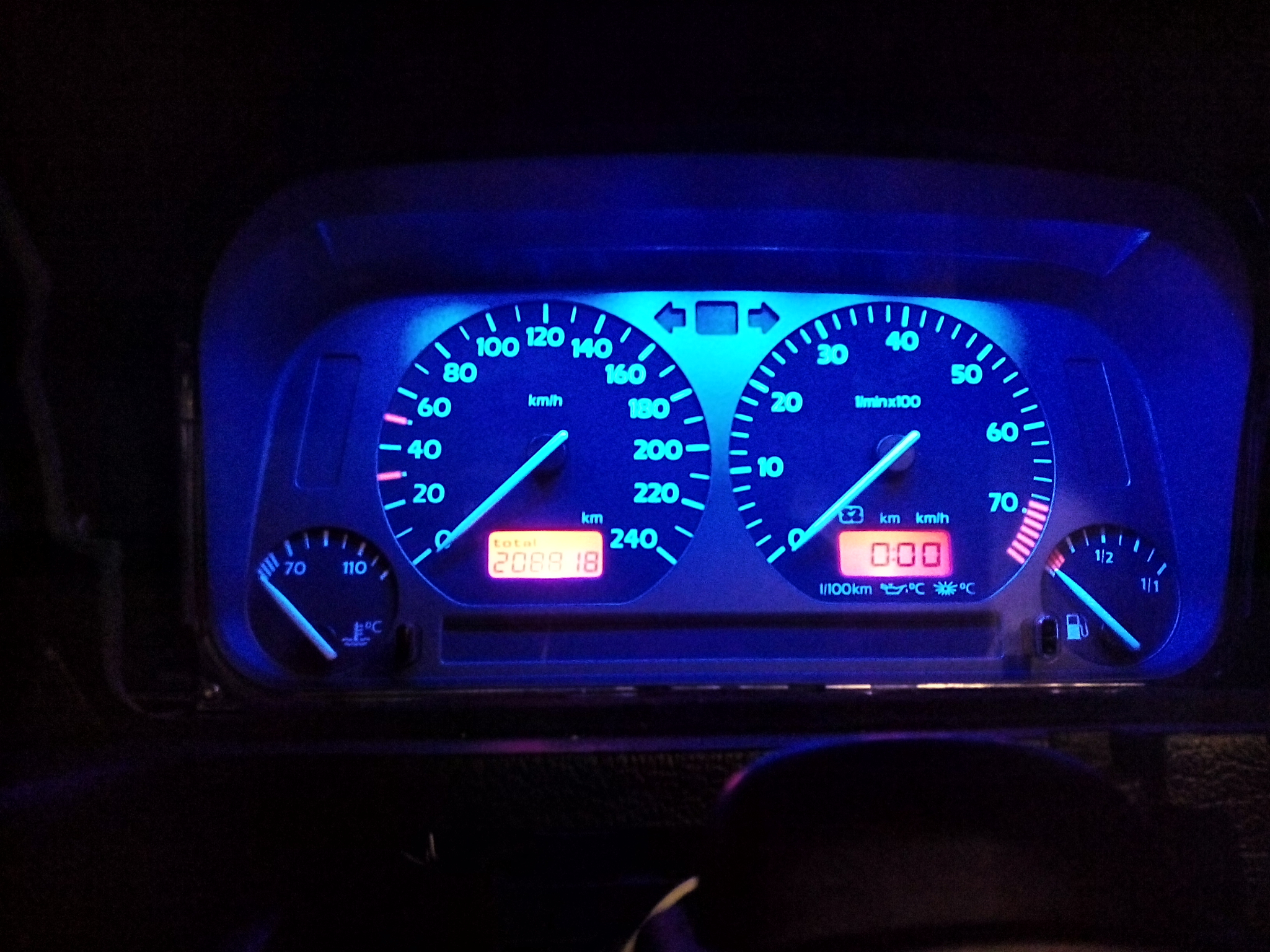

ето как си направих аз километража със запоени lcd без да ги разпоявам. Директно пробих една дупка от към сигналните лампи в подсветката на lcd-тата и сложих по един лед.
