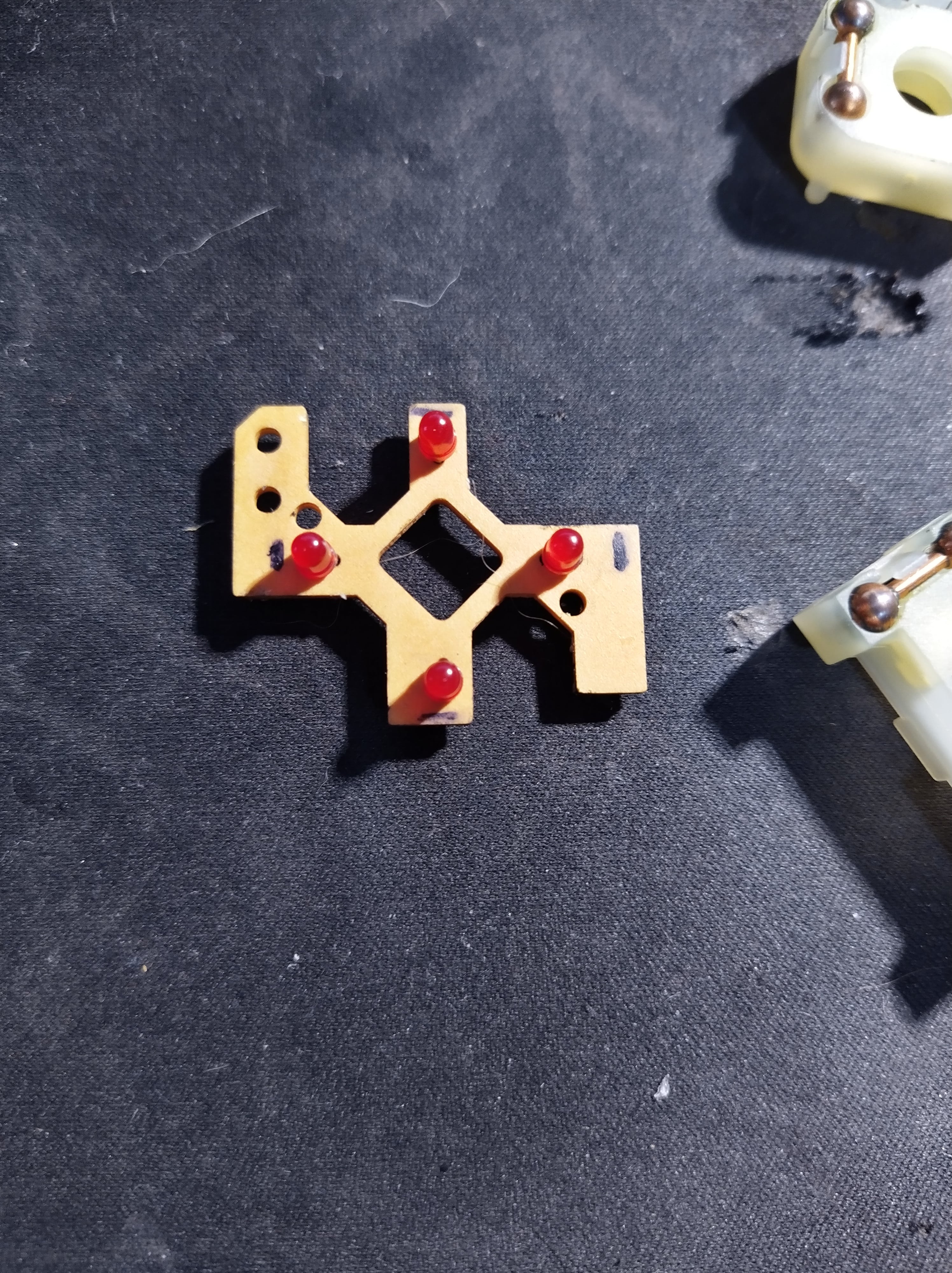

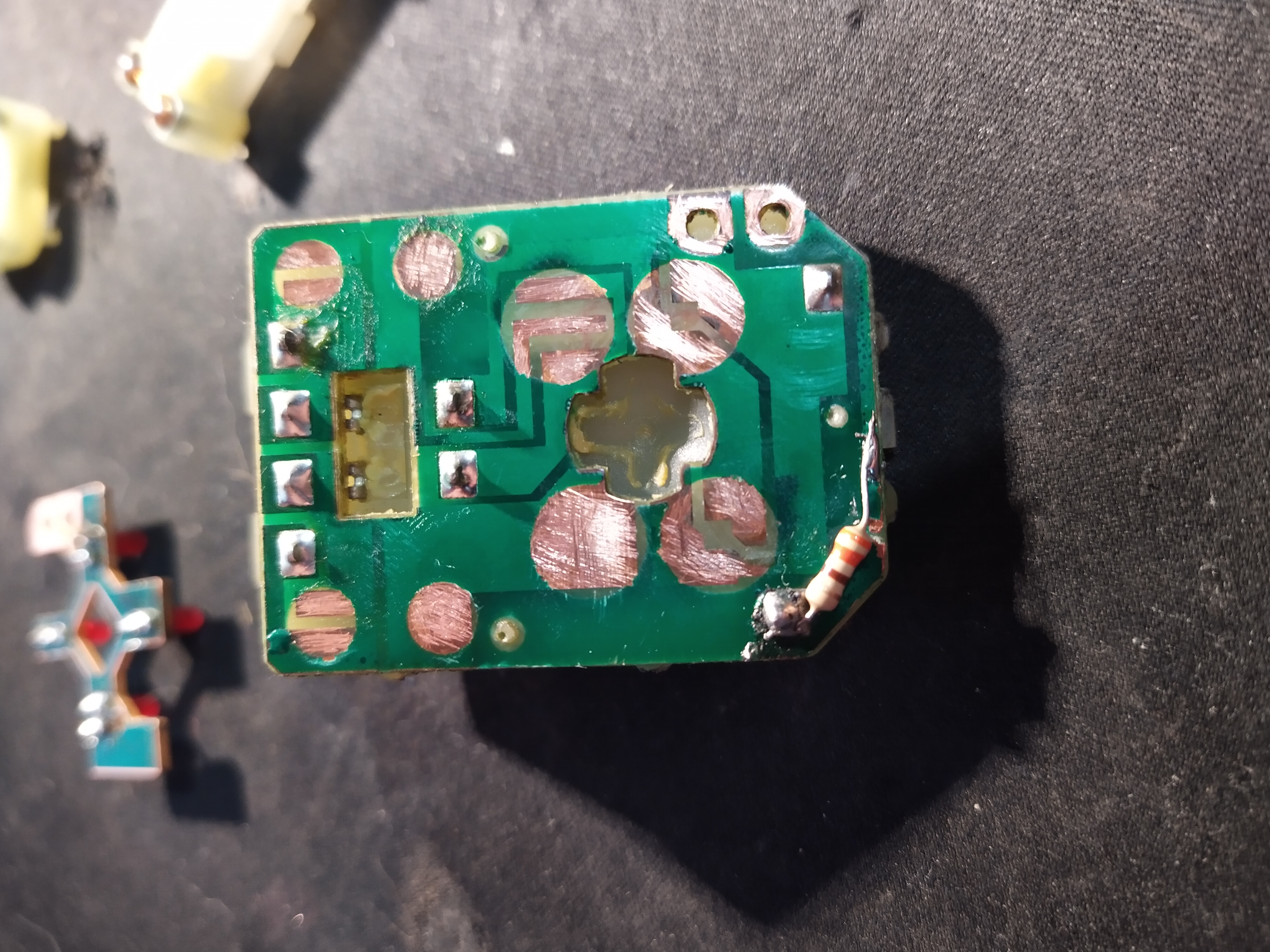

Разглобих ключа,вътре има една платчица на която са залепени диодите.Сменяме диодите,които са успоредно свързани 4те и добавяме едно съпротивление във веригата.
