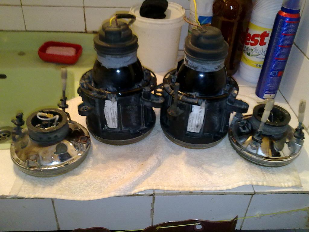

тук е разглобен единия,на съставните елементи.
-тук се виждат забележките които трябва да премахнем.

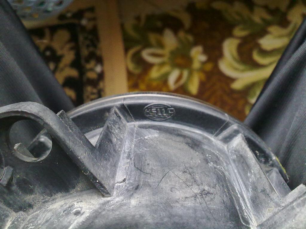

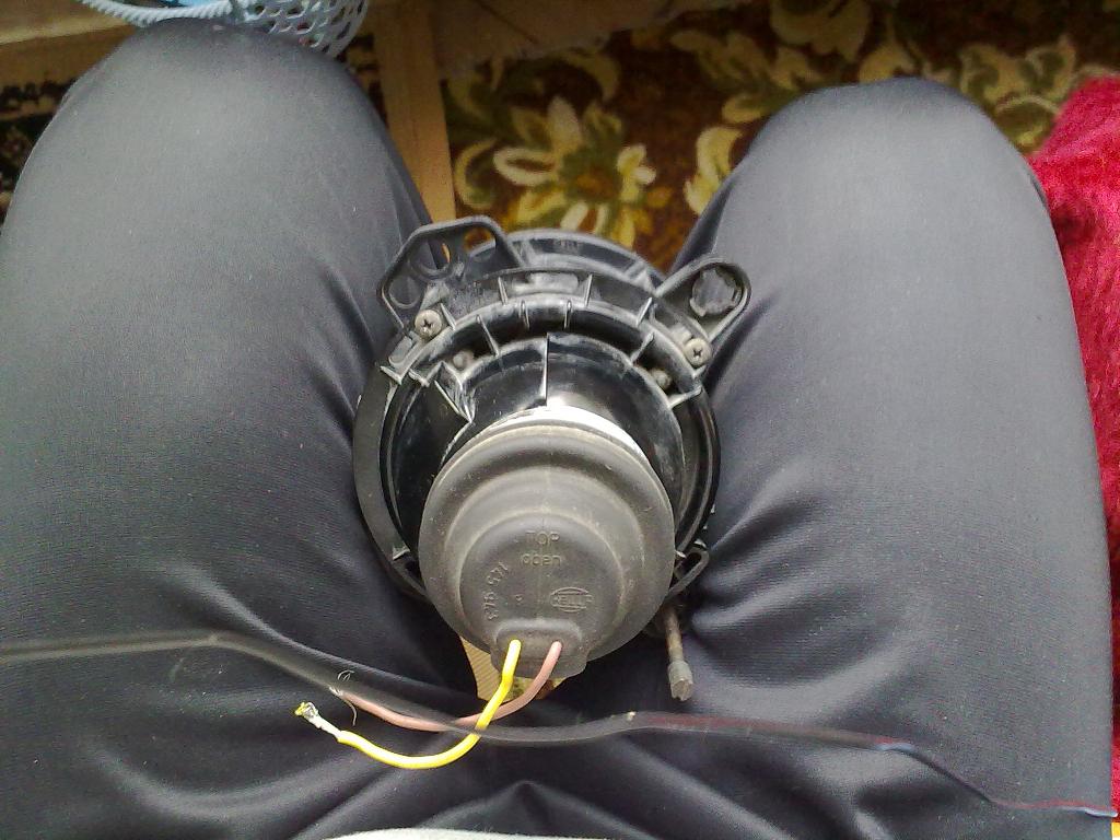

пукнати са 2 от ушичките на единия,и една на другия фар.но ще се справин с проблема.
тук вече измити от мърсотията и леко по-освежени.
мислихме с какво да заздравим пукнатините,и решихме да пробваме с похсипол,стана доста добре!!!
изчакахме да изсъхне добре,и се захванахме с махането на сребристата боя, която беше прасната от крадците зада не се познаят фаровете при продажбата. праснати са зле,а щупените елементи са били залепени с поялник,говоря за едното от долните крачета на левия фар.

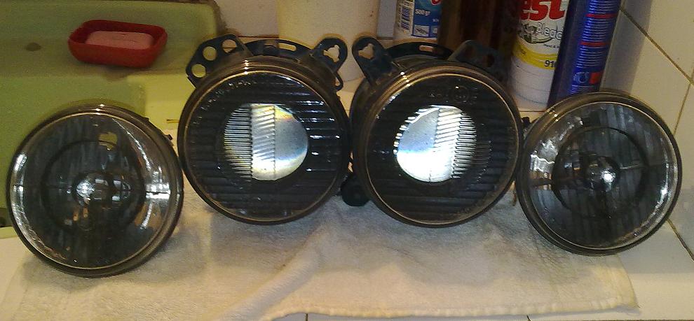

тук вече само самите фарчета-след като са измити външно,и изчистени вътрешно.ефекта се вижда
ето и хела пе4атите и на другия елемент които е здрав на 100%-крадците не са го щупили
