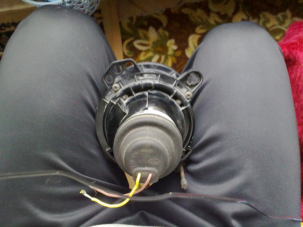

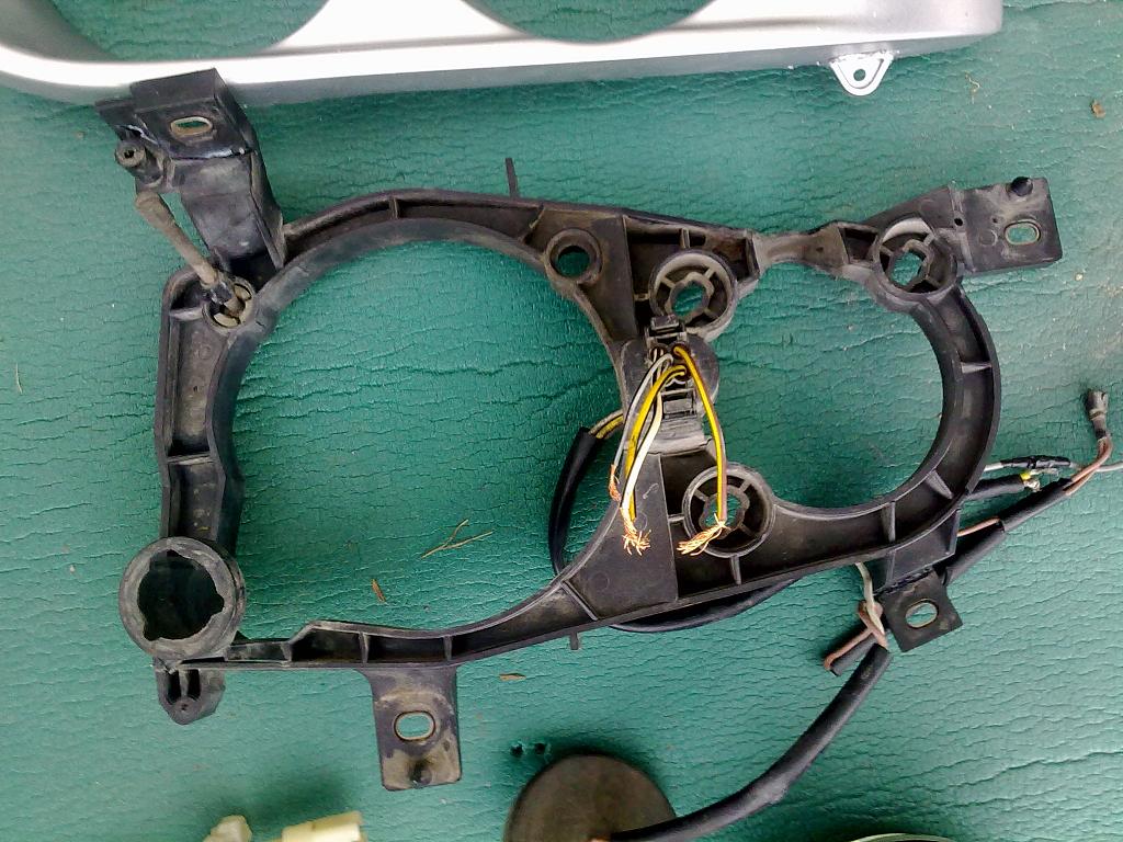

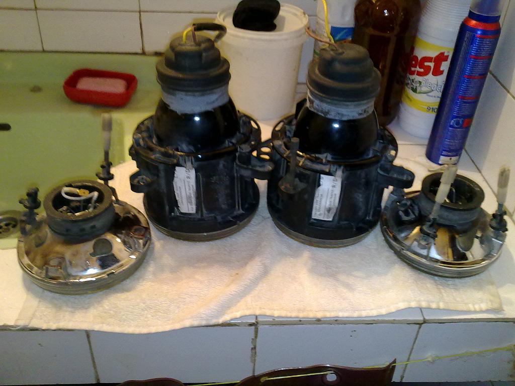

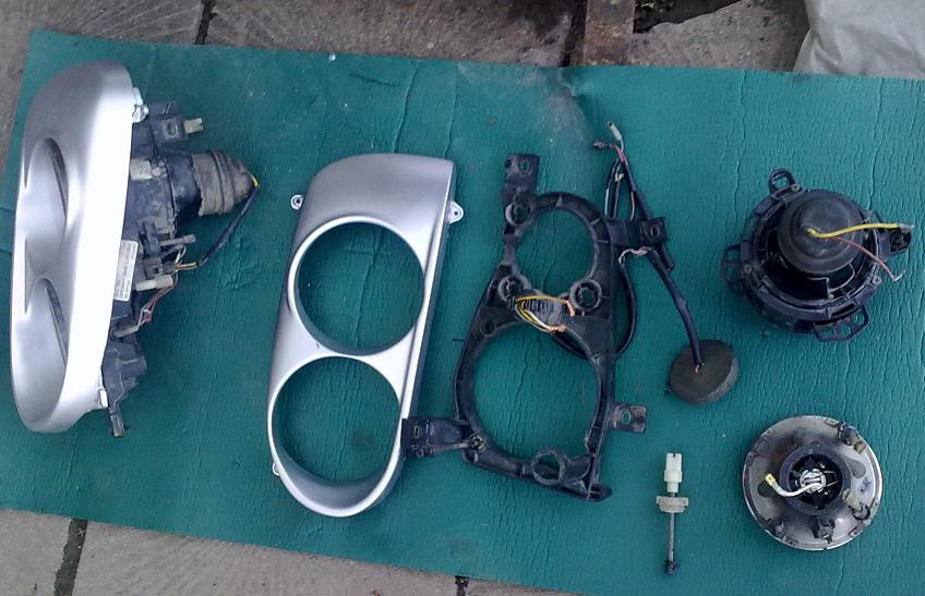

тук е разглобен единия,на съставните елементи.

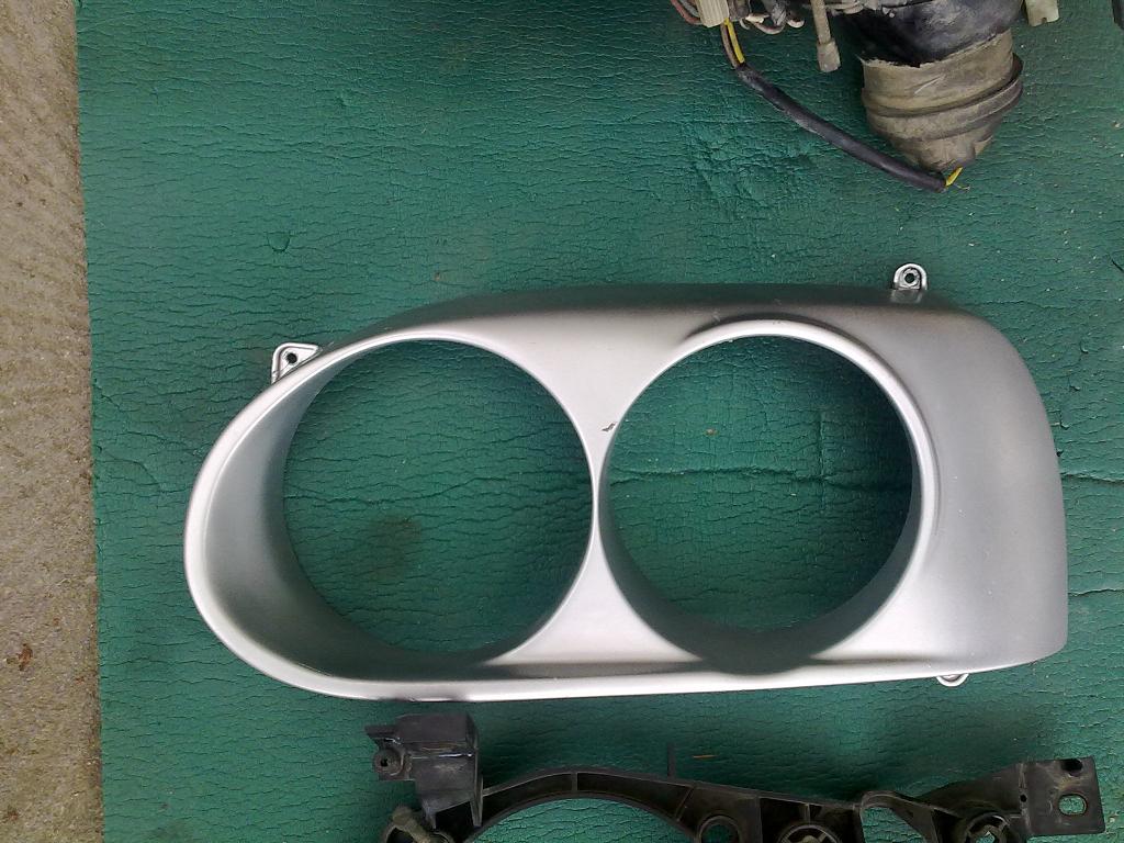

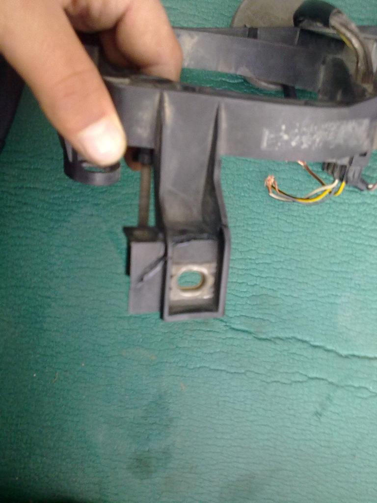

-тук се виждат забележките които трябва да премахнем.

пукнати са 2 от ушичките на единия,и една на другия фар.но ще се справин с проблема.

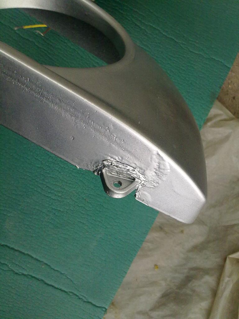

мислихме с какво да заздравим пукнатините,и решихме да пробваме с похсипол,стана доста добре!!!
изчакахме да изсъхне добре,и се захванахме с махането на сребристата боя, която беше прасната от крадците зада не се познаят фаровете при продажбата. праснати са зле,а щупените елементи са били залепени с поялник,говоря за едното от долните крачета на левия фар.
ето снимки на махането на сребристата боя!

-боята е свалена,а там кадето е лепено е загладено,надяваме се след боядисването да не си личи,и да е здраво!
-тук се виждат и лепенките на хела,и дебелия слои похи с които се залепи много здраво щупеното.следва леко заглаждане,но не много защото важното е да е здраво а не красиво.

оправяне на жиците-защото са срязани при кражбата.

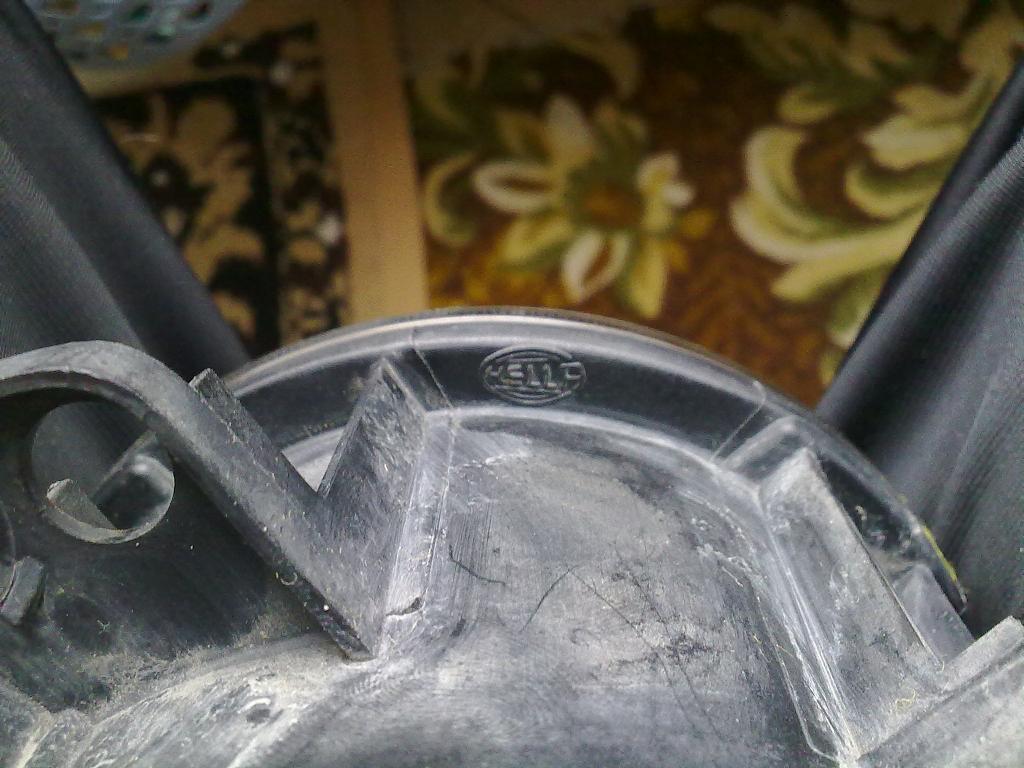

излезна и надписа хела.
показвам фара които е наи засегнат-другия е здрав.
излезна и надписа хела.показвам фара които е наи засегнат-другия е здрав.

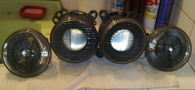

тук вече само самите фарчета-след като са измити външно,и изчистени вътрешно.ефекта се вижда
ето и хела пе4атите и на другия елемент които е здрав на 100%-крадците не са го щупили
