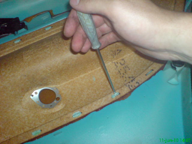

dangi_ написа:Колега здравей:)
Значи ще лепя с универсално лепило момент което зидържа на 110 градуса и отгоре,купил съм си две кутии вече от метро.
Но проблема е друг с какво да слепя двете кори на вратата-тази която има текстилна част и тази която е покрита с черна кожа
Погледни ето тази снимка
Колега да попитам,как закрепи после корите на вратите и след време има ли проблеми?Предполагам,че при свалянето тези стопени фабрично чопове се чупят,а също има и два пластмасови нита...чудя се как да ги демонтирам и после как да ги монтирам здраво..и дали може да се ползва естествена кожа???Въпросите ми са и към всички колеги,които са минали през тази процедура!Благодаря на всички,които ще изкажат мнения,като добит опит от тяхното подновяване на тези кори на вратите!
