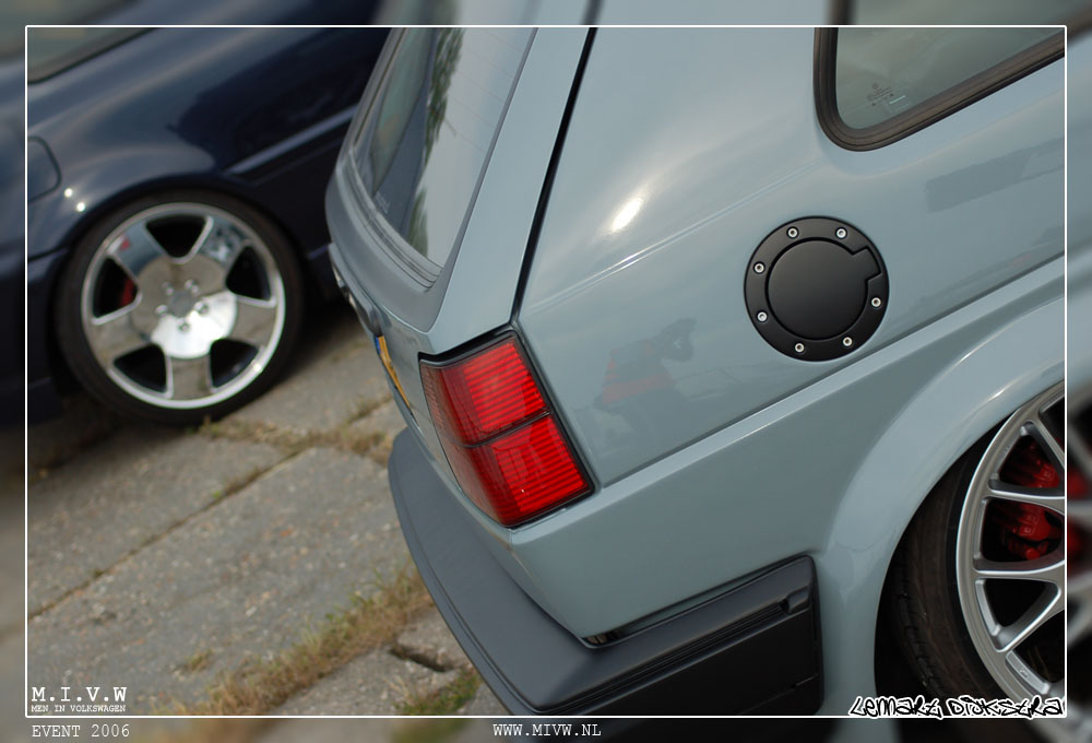

здравейте колеги имам въпрос ,за монтаж на капачка от тт на голф2
по принцип имам горе долу представа ,но ако може някой да сподели с малко инфо
също как се запълват дупките от халогените-извинявам се на колегата че му ползвам снимката
