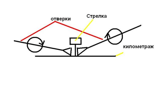

И двамата сте чели 40 страници, а отговора е на 1стр mhihi
http://www.blauetachos.de/doc/vw/golf_3 ... on_trw.htm
Ето как се свалят стрелките, като пъхнете 2-те отверки ги въртете в противоположни посоки.......
нарисувах грозна схема, надявам се, че е разбираема

Използвах инструкцията на колега от форума.Изправяте таблото и повдигате леко стрелката за да подмине ограничителя посока обратна на часовниковата стрелка и тя спира на около 2см от ограничителя,отбелязвате каде е спряла за да може да я сложите след това от това положение след това използвате схемата на колегата от предния пост и вадите стрелката на километража. На оборотомера използвате само отверкии я повдигате. Водата и бензина на стрелките и стаблото има засек,там само с отверки съвсем леко,че стаблото е пластмасово.

Вадите ограничителите, дърпате леко стрелката нагоре и въртите по посока обратна на часовниковата стрелка....и 4те стрелки барабар с 4те ограничителя ги извадих :)
