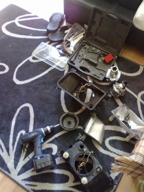

И така колеги да почна от начало:
Сдобих се със 2 лупи от Туарег(Кинг Конг),осени ме идеята да ги използван за Пасатора и се започна... :)
Купих 2 фара от колега от форума за да мога да си работя на спокойствие,а и застраховка да не стане-ни лупи,ни фарове :)
първоначално подходих по мързеливата и некомпетентно към проекта и и реших просто да разглобя лупата и да прикрепя само нея със металния държач в моя рефлектор.....
Ами не ми хареса,загуби се фокуса на лупата,а и рефлектора ми разпръскваше доста светлина:
Затова реших да сменя подхода и да го направя като хората:Основна цел-вграждане на цялата лупа със се рефлектора:
Започнах със рязанена на рефлекторите за да може да вкарам лупата като хората:
После чрез Поксипол внедрих заключващата част от оригиналното цокълче на би-ксенона във цокъка на лупата-пасна идеално-като на фолк певица кУРтка mhihi :
След като напаснах лупите във рефлекторите,не остана място за габарита...и решението беше:габарита отива в мигача-
изведох със кабел от фара цялата оригинална букса,направих дупка с поялник във тялото на мигача,точно над оригиналната крушка и проблема с габаритите се реши идеално :)
Другото препядствие:
Със новия рефлектор и ксенон крушката габаритие на фара пораснаха и капачките нямаше да могат да се затворят....
затова ги удължих със 3,5см.-със това удължаване десния фар не пречи на въздуховода за въздушния филтър-пасва идеално-за тази работа използвах монтажно лепило за ПВЦ и тръба 110ф.
готовия вариянт:
Рефлекторите ги пръснах черен мат,и компонентите бяха готови за окомплектоване и монтиране:
Снимките не станаха много добре защото слънцето светеше точно за колата,но като се свечери ще направя втора сесия за добиване на пълна представа ;)

Тъй като слагах лупата точно под ъгъла на оригиналната крушка и е хваната за самия рефлектор-регулирането става със врътките на рефлектора всмисъл че като насочваш рефлетора-насочваш и лупата....
А лупите са ми без пари-от ударен Туарег....

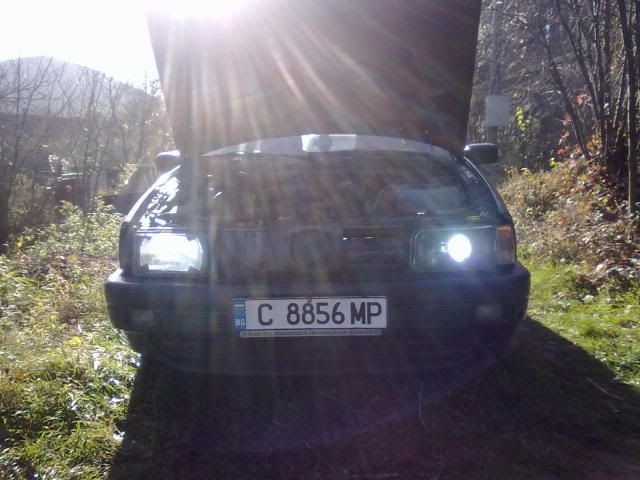

Ето две снимки,вече на сянка:
Само габарити-
Фарове и габарити-

Не мисля че е крещяща нуждата от стъргане,но ако се налпжи мисля да остъргам едно елегантно кръкче пред самата лупа-не цялото стъкло.Халогените са ми оригинално с лупи и релефни стъкла ;)
Пейзажа не е подходящ за демонстрация на фаровете,но друг наблизо нямаше....регулирах ги на око,утре ще ги регулирам на стена....
къси:
дълги:
габарити:
фарове,габарити:

дай на стена, трябва да отсича равномерно
kristianatanasov
Мнения: 1280
Re: Лупи във фарове на Пасат Б3
Мнениеот kristianatanasov » Нед 14 ное 2010 21:21
L&R написа:дай на стена, трябва да отсича равномерно
ти кажи на колко метра трябва да съм от стената и на какво ниво трябва да е границата ?
Защото рефлекторните си ги правех от 5метра....

Според мен при слагането на цокъла от рефлектора си направил голяма грешка! Така си изнесъл крушката назад и си променил фокусното разстояние и затова сега свети така неравномерно! А проблем с дългите винаги ще имаш, защото лупата си реже високите! Другото е че лупата ти е прекалено назад във фара и това позволява и на стъклото да разсейва голяма част!
kristianatanasov
Мнения: 1280
Мнениеот kristianatanasov » Пон 15 ное 2010 15:08
Koksan написа:Така си изнесъл крушката назад и си променил фокусното разстояние и затова сега свети така неравномерно! А проблем с дългите винаги ще имаш, защото лупата си реже високите!
Колега,не исках да пълня темата със снимки но няма как да ти обясня по нагледно:
Лупите са за ксенон H7....
Ето снимка на крушка H7:
за червените стрелки ще обясня по на долу...
Това е би-ксенон H4 с електромагнит-фактически крушката се движи напред и назад променяйки фокуса спрямо рефлектора,предполагам всеки си е играл да фокусира бинокъл или оптика-принципа е радалечаване и събиране на двата визьора-тук обаче са крушка и лупа...(и да ти кажа дири със стационарна бленда дългите не са за подценяване:
Ето я на части:
Тази метална шапка фактически е адаптор H4 който се прикрепя в самия фар и в него вече се поставя самата крушка...
а пласмасовия цилиндър който е в него е заключващия адаптор който съм използвал.....
Като му се изрежат ушите за болчетата то влиза спокойно и плътнов цокъла на лупата до червените стрелки на следващата снимка(със зелено е отбелязано от каде започва крушката....)
сега виж и снимаката на H7 и чевените стрелки-този диаметъ е идентичен с този на имплантирания залючващ адаптор :idea: и влиза точно в това легло кадето е и адаптора :idea: :
Айде сега отговорими с колко много съм променил фокуса,при H7 това бялото се явява част от корпуса-а при мен е електромагнитен плъзгач?!?!??
Снимай твойте как са на тъмно да видя каква е разликата м/у "HOME MADE" и фабричен "Bi-xenon projector"
п.п.-Ето старата квартира на мойте лупи mhihi :
