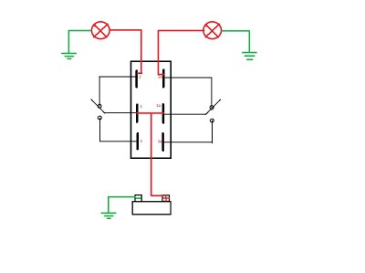

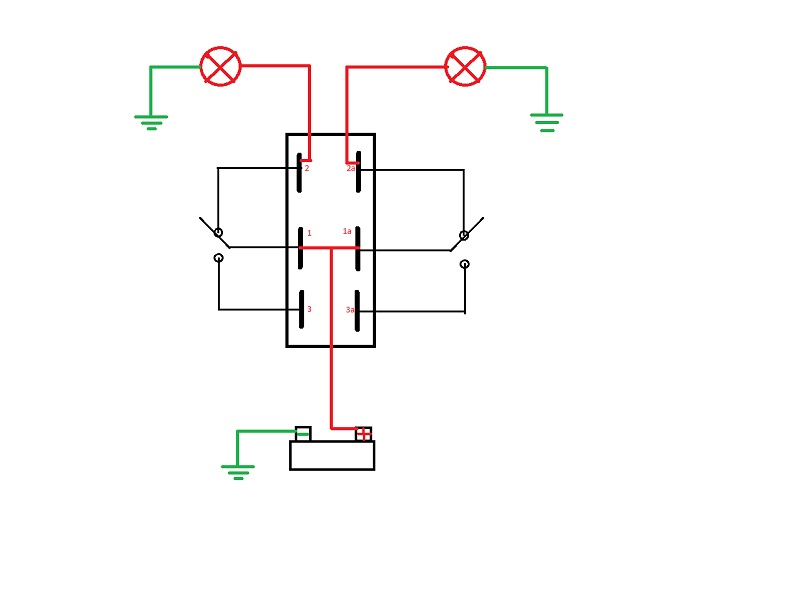

batko_vi написа: някаква принципна схема за свързане има ли някъде
Малка е снимката и не виждам но,щом е с 6 крачета имаш две отделни превкл.групи.На средните крачета обикн. се подава плюс,на крайните са консуматорите.Гледам че си го купил със "средно" положение на лостчето-това няма да ти е необходимо.Тая щуротия сътворих,дано те ориентира
Мерси много колега, точно това ми трябваше :beer
