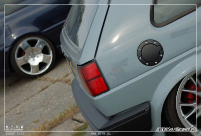

здравейте колеги имам въпрос ,за монтаж на капачка от тт на голф2
по принцип имам горе долу представа ,но ако може някой да сподели с малко инфо
също как се запълват дупките от халогените-извинявам се на колегата че му ползвам снимката

Аз несъм го правил , но мога да ти кажа най-добрият за мен вариянт ! Заваряваш си едно ламаринче на дупката , и правиш всичко възможно да няма кит ( може но минимално )
п.с. То за такава малка дупчица , надали да иска много кит ( зависи да неби да е крива вратата де ) ... При нужда от повече инфо , на ЛС ... Успех :)

Режеш си ламаринени квадратчета някой ти го придържа от вътрешната страна на вратата както му е удобно а от вън се капва телоподаващото. После се пили и китосва .
