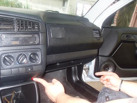

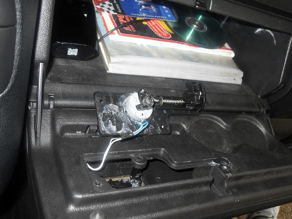

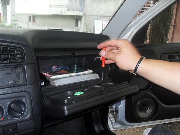

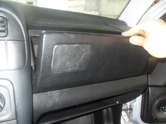

Здравейте колеги реших да ви покажа какво ми хрумна онзи ден .Причината да се заема с тая задача е ,че ми писна да се чупи скапаната дръжка Ето и как става :
1 Сваляте механизма с лостовата с-ма
2 Режете часта от корпуса ,на която се държи палчето
3 На нейното мясно пробивате отвор с диаметър ф35 или 32mm (с малка фрезичка за дърво), и там трябва да паснете ел. моторчето (аз съм ползвал моторче от air wick :Mr Green Fun )
Мисля ,че няма какво толкова да се обяснява така ,че ето малко снимки : Поздрави!!
