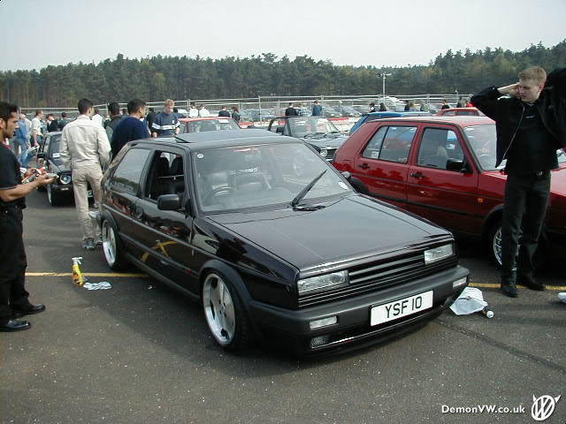

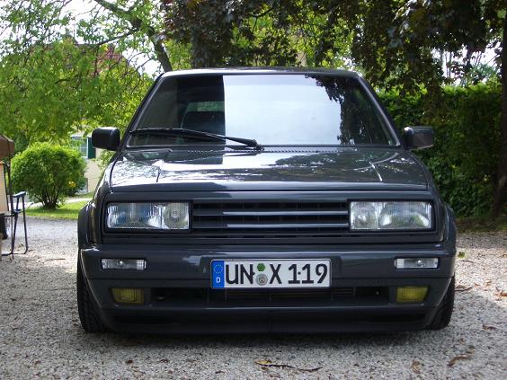

здравейте колега искам да помоля ако някой знае как се слагат фарове от корадо на голф2 и какво др трябва към тях
ето снимки който мн ми хванаха окото

на мен от рали ми е ястно ама от корадо трябва ли учеларка или се преправят фаровете на учеларка от джета или голф

Да, пак се преправя, очеларката на корадото е по различна, долната част е по изнесена, трябва да се реже мисля, и пак да се напасва

Еми те стоковите в добро състояние , и ако ги намериш са около 300 кинта двата. Другото нещо е че очиларката на Корадо е за две закопчалки на капака, а на Голфа е само с една закопчалка капака :wink:

Преправя се очеларката на Golf 2 & Jetta според зависи кой с какво е и каква кола е, просто е по-лесно от колкото да сложиш такава от Corrado (причините са доста) реже се много точно по фара, трябва ви и маска да се мери и по нея, после и самата маска да се захфане по очеларката. Не е много лесно но си заслужава ;)

съсипи една очиларка от корадо като изрежеш парчетата около фаровете и ги присъди на джетова очиларка . Ще ти трябва и решетка от рали която да преправиш ..... а струва ли си .... :lol: :roll: mhihi
