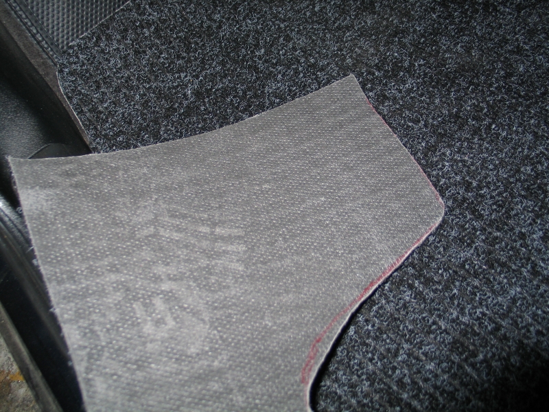

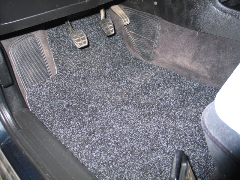

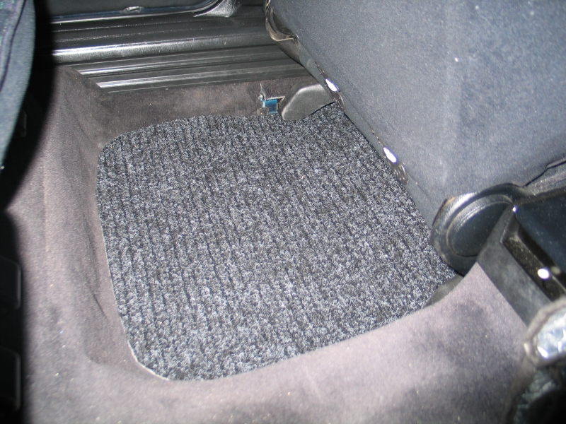

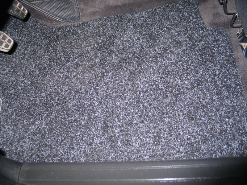

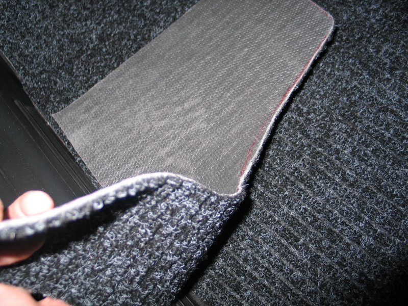

Та днешния дребен проект, по идея на съфорумец е да направим стелки отляти като за нашите коли, великите пасат b3. След мерене на доста универсални модели не си харесах нищо и се наложи да пиша в раздела ;).
Та най-пипкавата част е да се извадят точните размери на стелки за пасата, става добре с помоща на дебел найлон, маркер и ножица. След като се вземат точните размери с изрязаните шаблони се отива в магазин за подови настилки.
Та там се спряхме на един материал половината мокет, другата половина гума, доста стабилен на вид, а иначе ще видим в бъдеще. Купуваш мокета, изрязваш огледално по изработените шаблони с масивна ножица и слагаш в колата. Ефекта е перфектно пасващи стелки, които не помръдват и милиметър, до някой ден може и да ги обкантя, въпреки, че този материал не се нищи. Ето и снимките:)

На оригиналните стелки кройката не е така, на предните стелки залягат и върху калниците и стоят доста по-добре от твоите и не попада никакъв боклук около и под тях.Следващия път ги направи и ти така и ще изглежда много по-добре и няма да ти се цапа ако си слагаш крака върху калника :beer
П.П.Ако не забравя ще снимам да ти покажа точно какво имам в предвид :wink:
