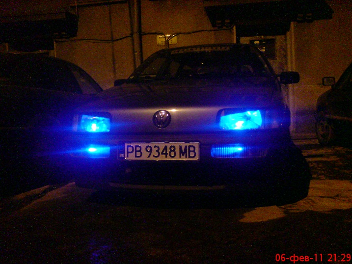

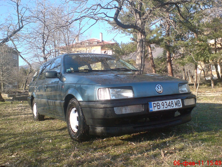

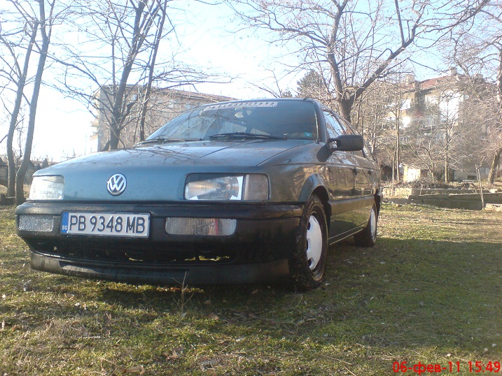

Мнениеот Sasio » Пон 07 фев 2011 20:43
Понеже не ми се искаше да продължавам да режа гредата сложих някви прозрачни пластмаски отпред (нз как се казва материала) и направо заспа по-нататък може да сменя гредата защото ми е мъчно за халогените в гаража

Мнениеот pe6kata » Пон 07 фев 2011 23:00
тази броня стои крайно неестествено. доколкото виждам от снимките е посукана нагоре и цялата броня е издадена напред. За да легне както трябва, е нуждо да се резнат крайчетета отстрани до гумата. Писах ти да си намериш греда от б4 най-добре... и като стойка, и като монтаж/демонтаж и това че си е предвидено всичко за халогените... Наистина 70лв за тази греда е абсурдно. На тия пари продадох цялата броня с гредата за Б4... Лошото е че нямам друга да ти пратя... Мисля че дори и морга да идеш, пак няма да искат толкова пари, щото си мисля че тази цена е от форума, и някои хора влоупотребяват с идеята... както и да е..
Поработи още малко, броня от б4 стои супер на б3 :да:

Коелга да загледах се сега и наистина видях,че от снимките стои малко така слезнах веднаго до долу наживо не е така все пак отбележи ми на някоя снимка какво имаш предвид да резна защото не те разбирам
kacarov_dupnitsa
Мнения: 1649
Автомобил: Ауди А6
Re: Броня за пасат от б4 на б3
Мнениеот kacarov_dupnitsa » Вто 08 фев 2011 16:43
Иска да каже че бронята ти му изглежда вирната нагоре че не е паснала хубаво.
Но аз мисля че се получава защото колегата Sasio е снимал колата клекнал и за това се получава това впечатление.

Тази брония за да почне да отива има още доста работа по колата.Агресивната броня не се връзва с другите детаили на този туристически автомобил.Замисъла за бронята е добър както и изпълнението автомобила трябва да претърпи доста промени отвън и незнам защо си почнал от бронята като искаш феис.

Браво за положеният труд,имам две предложения махни веждите :wink: и ако не си взимаш оригинални бленди поне затъмни малко тия :да:

Мнениеот Sasio » Вто 08 фев 2011 18:06
на предишния ден затъмнявах стоповете и нз къде забутъх спрея,ако го намеря ще си направя едни тъмни и едни светли

Мнениеот pe6kata » Вто 08 фев 2011 20:40
Sasio написа:Коелга да загледах се сега и наистина видях,че от снимките стои малко така слезнах веднаго до долу наживо не е така все пак отбележи ми на някоя снимка какво имаш предвид да резна защото не те разбирам
единствения минус е че бронята не прибира толкова колкото оригиналната от б3 линиите с калниците са идеални нз можеби отстрани бронята от б4 е малко по-дълга от тази на б3 .
ами ти си отоговорил сам :lol: Ако бронята легне плътно, коети си мисля че няма как да стане с греда от б3(не че е невъзможно де, просто преправянето ще е много), та легне ли плътно, бронята ще опре в гумата(или поне на моята :lol: , но определено влиза в калника). Иска да се резне само връхчето на бронята по линията на веждата( калника).
В интрес на истината, пробвах първоначално на гредата на Б3, че ме мързеше да сменям и роговете, но като видах
какво става, предпочетох да сменя роговете и гредата
Иначе виждам че странично е легнала по калника, но бронята е гъвкава и позволява усукване. Ако не е закрепена в калниците, стои ли пак така или провисва в калниците.
Иначе наистина на снимите понякога човек се бърка, може и да е така в случая..
