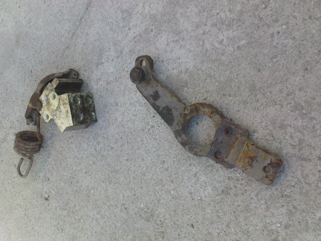

Днес отидох при един приятел който има сервиз в Люлин 1 точно до Шел,та както и да е!Там след кратка консултация с едно от момчетата (Мони) разбрах,че чрез премахването на "кантара" (който е на снимката по долу) ще се подобри същественно работата на задните ми спирачки които до момента все едно ги нямаше!Момчето се зае с работата и да не казвам голяма дума но за 20-30 мин работата беше свършена (премахна кантара,смени течността и обезвъздуши спирарната система) и сега съм МНОГО доволен,защото разбирам какво е колата ти да спира както трябва!Ако има заинтересовани качвам снимка и на сервиза а вие сами си знаете най-добре кое е най-добре за вас и вашета кола!А да,забравих да спомена като пари за всичко това ми взеха 20 лева!

Съгласен съм,че е имало ефект ако ;кантара; ти не е работил,но при положение,че работи мисля,че е безсмислено да се маха.

Явно не е работил,защото след премахването колата започна да спира!А и от момчето разбрах,че попринцип е по добре да го няма,защото създава само проблеми!

bheart написа:Явно не е работил,защото след премахването колата започна да спира!А и от момчето разбрах,че попринцип е по добре да го няма,защото създава само проблеми!
проблемите ти ще започнат като падне сняг. като натиснеш спирачката ефекта ще е същия като при дръпната ръчна.

Какво прави този кантар?

donMaranzano написа:Какво прави този кантар?
отраничава спирачното усилие на задните колела, защото задницата е лека е има голяма верятност за ти блокорат колелата ппри рязко спиране :012:
относно махането , по-добре не :beat_butt2

Колега,незнам дали си запознат НО се прави реглаж (на ръчната спирачка) за да не се получава това блокиране при рязко спиране за което ти говориш :)

bheart написа:Колега,незнам дали си запознат НО се прави реглаж за да не се получава това блокиране при рязко спиране за което ти говориш :)
смятам да съм запознат, но не се сещам на кое да правиш реглаж при положение че си махнал кантара?
Да реглаж се прави, на кантара има една пружина с която се регулира натяга и от там :да:
реглаж се прави на ръчната което пряко влияе на работата на задните спирачки :да:

Ей това вече не е смешно. Как ще си махаш кантара на колата? Ситуация - лек дъжд , караш с около 50 км/ч и изведнъж препядствие. Скачаш на спирачките и блокираш веднага задните колела, защото колата се е наклонила към предния мост. Имаш две ефективно спиращи предни колела и две тътрещи се задни. Работата на кантара е да намали усилието в такава ситуация на задните колела за да спреш с по - къс спирачен път.

Е тогава кажете как да се оправи проблема с тези кантарчета, подлежат ли на ремонт, и всъщност как се разбира дали работи или не. От много хора съм чувал че имат проблеми с задните спирачки, вкл. и аз. Не съм привърженик на побългаряването, ама вече не знам как да ги вкарам тия задни спирачки в норма.

Кантар имат само колите с дискови спирачки отпред и отзад, поправете ме ако греша.
P.S. Значи моя заблуда, но и аз не го смятам за "излишна част".

имат кантар!
щом е сложен значи не е по добре без него,при висока скорост при рязко натискане на спирачката теглото на автомобила отива на предните гуми което означава че намаля при задните а понеже няма кантар спирачното усилие отзат е същото,получава се "блокирване" на колелата и автомобила се завърта :beer :beer
е затова е сложен кантара просто обяснено

crashman написа:Кантар имат само колите с дискови спирачки отпред и отзад, поправете ме ако греша.
Грешиш.

имаще тема в силовия тунинг за работата на кантара и на спирачките, кога, как и колко прехвърля спирането върху предни и задни колела :) и е самоубийство да се маха!!! представете си натискане на спирачка в завой :screwy

iavor89 написа:имаще тема в силовия тунинг за работата на кантара и на спирачките, кога, как и колко прехвърля спирането върху предни и задни колела :) и е самоубийство да се маха!!! представете си натискане на спирачка в завой :screwy
И ще се въртиш като пумпал :evil:
