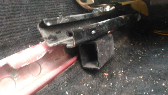

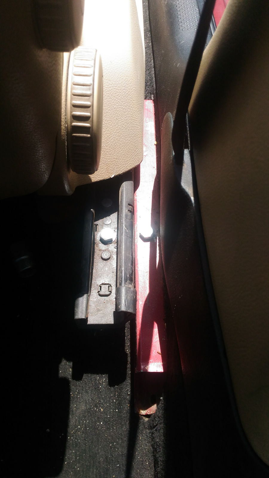

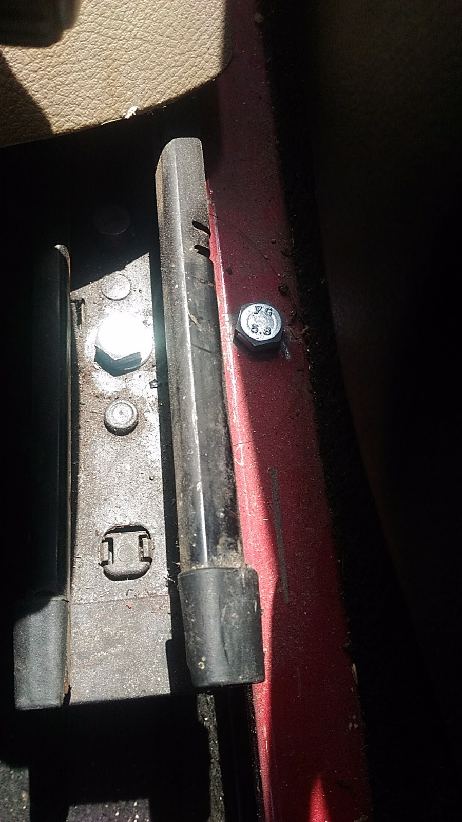

Качвам снимки на предните.Облегалката на задните пасна без преправяне а долнището го прехвърлих на основата на б5

Закрепването ми изглежда много паянтово! Ако болтовете са М8 с я.к 5.8 ли са?
