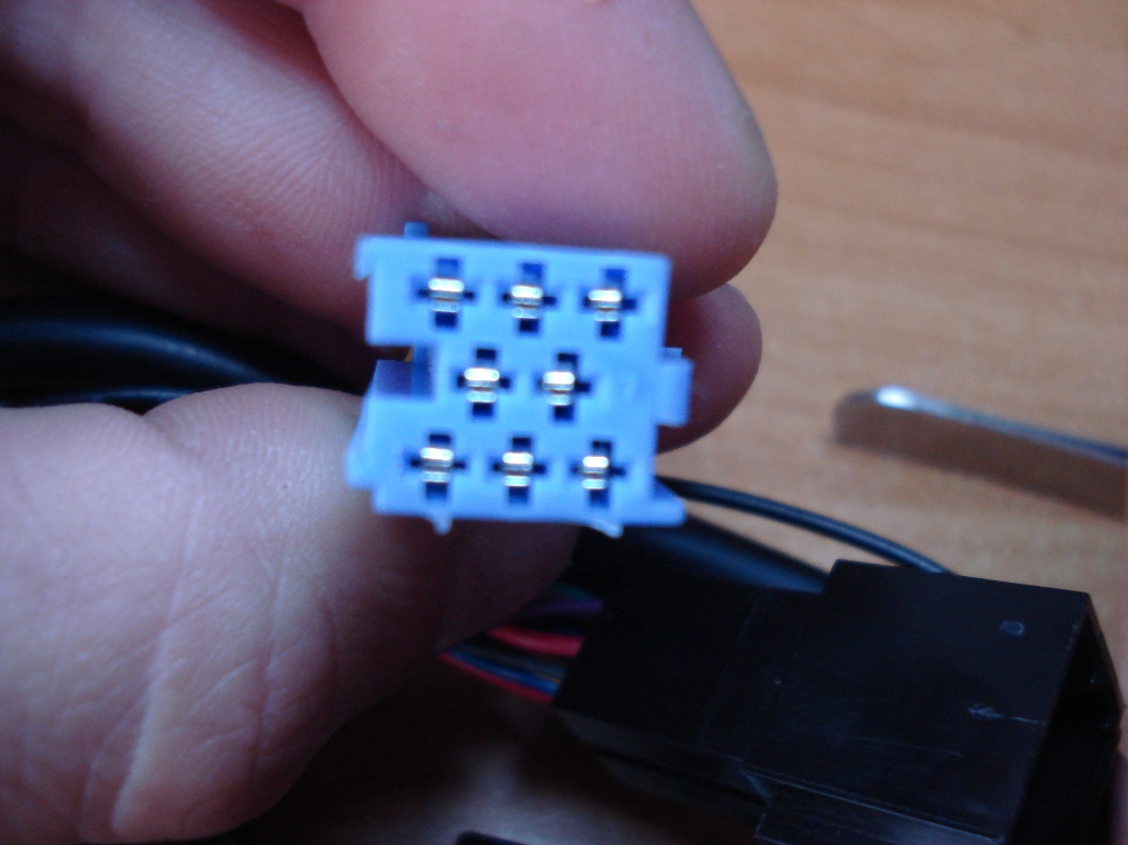

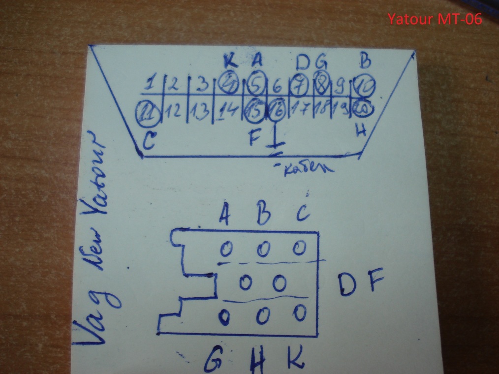

Става въпрос за дигитален ченджер на Yatour MT-06,и за пренареждане на пиновете ако не е за Vag.
Вземате си от морга една синя букса и си пренареждате кабелите!Например от 12-пина за vw към синя букса (8 пинова + кабел за маса).

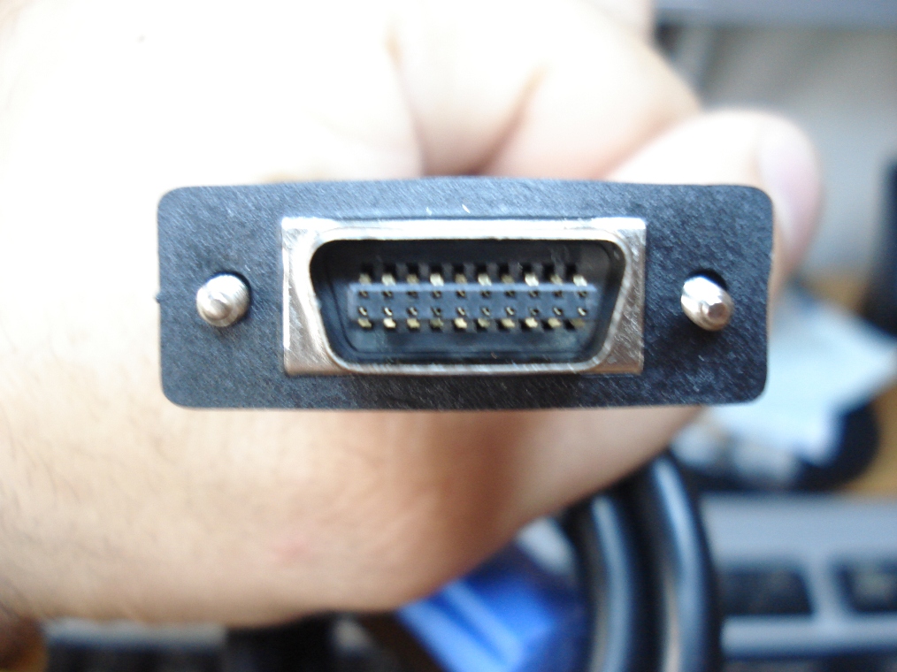

Yatour-ите са 2 вида,аз говоря за по новата букса.За по старата не съм мерил,но те почти не се срещат!Там пиновете са на 3 реда,и наподобяват VGA букса.Новата е на 2 реда,и сега в тази тема става въпрос точно за това!

Направил съм замервания на кабела с мултицет,в скоро време ще се изпробва на практика.Но знам че има хора които от 12-пинова букса са пренареждали на 8-пинова и всичко си работи така,че трябва да стават нещата!
След теста,ще напиша и резултати!
Дигитален ченджер Yatour,пренареждане на синя букса.

Да потвърдя и аз, нямах проблем с буксите, от 12 преминах към 8 и работи.
Радиото на което първоначално го пробвах беше Skoda Simphony (CD), на него не тръгна, ту се виждаха ту се губеше връзката и се управляваше неадекватно, но предполагам, че като са го разкодирали са "барнали" по firmware-то, понеже едната памет даже не беше запоена като хората (не се четеше от VCDS), .
За проба го закачихме на един Chorus, нямаше никакви проблеми.
Последно го пробвах на Simphony MP3, "виждат" се нормално и всички функции работят нормално.
Благодарности на Vag-activator, за схемата
