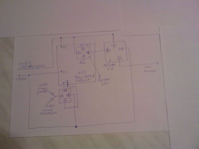

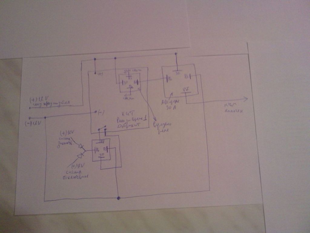

Мнениеот sasho_sb » Вто 28 дек 2010 17:47
Здравейте,идеята е при заключване и/или отключване на колата да се включват халогените/късите ... за определено време.
Как реализирах/за съжаление нямам снимки но мисля че може и без тях/това ,необходими материали:
- кит с времезадържащо реле,използвах Реле за време1 на Д......т
-реле 12 V 30 A
- реле 12 V /слабо използва се за затваряне на ключа на кит ... /
-проводник 2,5 мм2
-два изправителни диода
-желание ,поялник и т.н.
Китчето Реле за ........ се захранва/входа/ с постоянен/+/ и /-/.Изхода се свързва с клема 85 на релето 30 А
Реле 30А:
-86 от изхода на китчето/+/
-85 /-/
-30 /+/постоянен
- 87 към халогени /къси /след ключа на арматурното табло
Реле 12 V /слабо/
-85 /+/ сигнал от зелен и/или/сив проводник /след диод / съотв. заключване,отключване на вратите
-86/-/
-30 ключе на китчето
-87 ключе на китчето
Схемата работи така: след подаване на /+/ към компресора на централното/зелен и или сив проводник/с копчето на алармата ,се затваря за момент контакта на малкото реле, това от своя страна задейства ключето на китчето /то се стартира /и контактите на релето/на кита/се затварят за определено време/от 8сек до няколко минути/ съответно релето 30А получава/+/ ,контакта му/нормално отворен/ се затваря и халогените светват за настроеното време .
Надявам се някои да е разбрал. :banghead: :да:
Схемата работи безпроблемно на два автомобила повече от два месеца комбинирана със светване на плафона/двете секции/при отключване -доста е ефектно.
Материалите струват около 12 лева
Нещо като схема:

Браво колега,ама напълно безполезно с това обяснение.Има хора които не разбират така изсипана информация от сорта,взимаш жица,реле вързваш едно към никъде,кънеш жици от там,вързваш и пускаш и гледаш как бушоните изкачат като пуканки и накрая колата ти гори като коледна звезда.Чувството е неописуемо,не става така,като пускате тема правете я като хората,или казано по ясно,с снимков материал и прилично обяснение.Тука аз не разбрах,какво реле,как,че какво,ама нищо не схванах.Примерно,имам релета в изобилие,мога да го направя това от по горе,ама така без снимков материал на релето,на свързването,какво да направя,да хвърлям боб,или да гледам на кафе как да го направя :screwy

започва се ,някого да принуждавам да го прави колега,аз съм любител и това го измислих така ,мога да ти обясня подробно всичко което не ти е ясно :да:
enigma79
Предупреждение за вечен БАН
Мнения: 3268
Местоположение: Хасково
Re: Екстра от Е-класа/светлинна/
Мнениеот enigma79 » Вто 28 дек 2010 20:31
sasho_sb написа:започва се ,някого да принуждавам да го прави колега,аз съм любител и това го измислих така ,мога да ти обясня подробно всичко което не ти е ясно :да:
Разбери,аз не се заяждам,просто трябва да има и снимков материал на "изделието"За момента темата е е все едно,да ти подадат торта,ти да я огледаш,помиришеш,лигитите да ти потекат,а като за капак те да ти я приберат преди да си я опитал,точно когато захапваш тортата.Това щети хареса ли?Поне щом си го монтирал,снимай готовия вид и пусни снимките тука :deal

Ще има доволни, ама такива, които разбират за какво иде реч. Постарал си се, обяснил си /може с малко повече подробности тук-там/, но като няма снимки явно малко хора могат да си представят за какво иде реч.
Моето мнение е, че е полезно и разбираемо, но ако не знаеш разлика м/у ток и напрежение или какво е това диод да не си правите експерименти. Аз мога да го сглобя, благодаря за идеята, но просто не ми се занимава с още неща ;)

Колега, ако си поиграеш да нарисуваш схемата за колегите, които определено ел.техниката не им се силна страна може би ще има по-малко недоволни mhihi :Mr Green Fun

Идеята е добра.Схемата е достатъчно разбираема за тези които разбират.Тези които не разбират,но имат желание да се справят вярвам че ще успеят с малко повече питане и четене.А тези които смятат че със снимки ще се научат - и секса ли по снимки го учихте.
