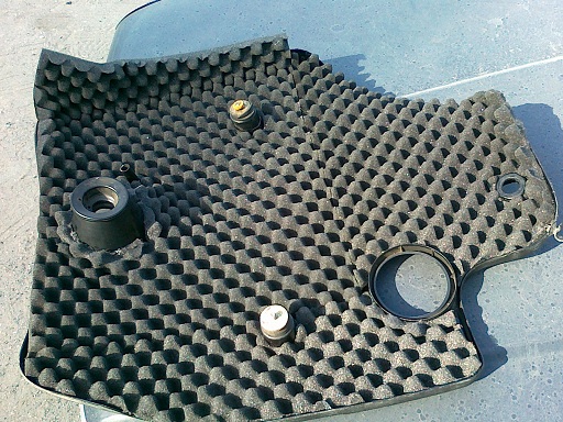

Понеже ми се поразпиля оригиналната и ми попадна това от снимката/изолация за звукозаписни студия/,но такова продават и магазините за аудио озвучаване.Ефекта се оказа перфектен-а и визия има вече.Залепих го с някакъв син-прозрачен силикон от гаража на моя майстор.

И в какво се състои разликата... и ако е толкова добра можеш да сложиш и на капака.

SMEL написа:,но такова продават и магазините за аудио озвучаване.
Да това е звукоизолация,и е станало добре...ама да не стане беля от високата температура?!?!

Какво е положението с темперетурата и влиянието и на самата изолация
до колкото се сещам най високата Т с която ще се сблъска тоя дунапрен
е от капака а клапаните ?
Какъв е ефекта заглушава ли ?

Красиво , и най -вероятно изолиращо , но колега ...
Замислял ли си се това ако се разтопи каква пумия ще стане върху двигателя ти. Все пак това е някакъв вид дунапрен , а това което е било преди него на кората е било и температуро - устойчиво..., според мен няма да стне красиво но върху това може да залепиш Азбестова хартия или картон, ако все пак намериш отнякъде ,че отдавна не се произвежда.

Вчера сменях подгряваша свещ-изолацията все още си изглежда като нова-не и влияе температурата от двг,а и предполагам че и топлината задържа в тоя студ.

Мнениеот Marto_VN » Нед 19 дек 2010 6:11
Браво :) радвам се за това..
Малко рискова проба , но поне е със щастлив край :)
Наистина се е получило хем красиво ,хем издържливо...

То лятото ще си покаже :wink:

Дано да нямаш проблеми!Иначе е хитро :да:

има ли по добъур ефект откъм звуко изолация? :wink:

Според мен има-а и пак казвам-за 1 месец каране топлината изобщо не е повлияла на дунапрена-направо си е свеж както съм го сложил,освен прахоляка,че нямам долна кора под двг.Но ако си взема и нея ще направя така.Сега мисля с такъв дунапрен да доизолирам и купето/вече направих задните кори/-и има много добър ефект.

Не му трябва термоизолация-лято или зима разликата в температурата на двг си е една и съща.А че ще мина на по кафе-това е друго.
