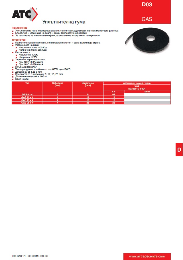

Re: Влиза вода от заден стоп на Г3 - Как да го оправя?
Колега аз ползвах от това:
Благодаря за предложенията.
Колега ivchoto от къде го купуваш този уплътнителна гума и каква цена е?
Колега ето цените и адреса:
http://www.airtradecentre.com/BG/BG/%D0%9A%D0%BE%D0%BD%D1%82%D0%B0%D0%BA%D1%82%D0%B8
Цена без ДДC
400118
Уплътнителна гума GAS 9x4mm L=100m
14,20 BGN
400119
Уплътнителна гума GAS 12x4mm L=100m
17,40 BGN
400121
Уплътнителна гума GAS 15x4mm L=100m
20,30 BGN
400122
Уплътнителна гума GAS 25x4mm L=100m
38,00 BGN
Цена без ДДC
400118
14,20 BGN
400119
17,40 BGN
400121
20,30 BGN
400122
38,00 BGN
