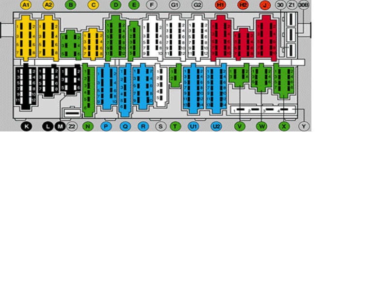

Сега като каза колегата да си вземеш ток откъдето искаш и се порових, защото съм сигурен, че и двата куплунга бяха включени в подходящи гнезда. Само един предпазител сложих за огледалата (нямаше) и всичко тръгна.
Сега, обаче, разглеждам бушониерата отзад:
И единственото гнездо с два пина е Т, което май си беше зелено.
Предпазителят е №14. 15А.

По схемата която и аз имам на букса Т пише че е за управление на двигателя - превеждам го с гугъла. А и формата на мойта букса и тази на таблото е различна .
Като гледам мойта букса по скоро се закачва на някой друг висяш кабел с букса.

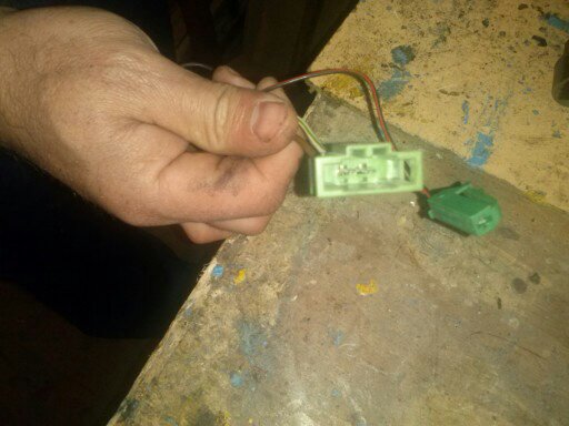

ifch0
Re: Монтиране на ел.огледала на Г3
Трябваше да ровя и използвах момента да снимам:
В инсталацията, която съм взел, единия куплунг (1) ми е липсвал - според схемите - това е (+) за огледалата.
За втория куплунг (2), е имало място (3). Отива в К11/К12 на монтажния блок.
Май там си му е мястото, защото:
K/11 Fuel Gauge Ground (1990-92 A2 only), Rear Spoiler Control Unit Ground (Corrado), Rear Ashtray Light Ground (Passat, A3), Interior Lights (A3), Sunroof (some models), Rear Ashtray Light, Chassis Ground
K/12 Rear Window Defogger, Heated Mirrors (models with switched mirror heating).
Т.е. нещата са обратно на това, което си мислех - че единичния е за подгрева, а двойният е за моторите.
Сега малко ме е яд, че не проследих и кабелчето, на което съм вързал (1), ама...
