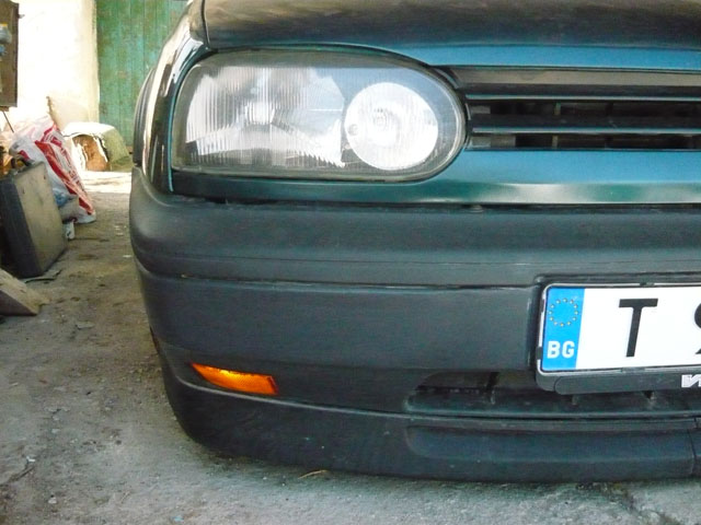

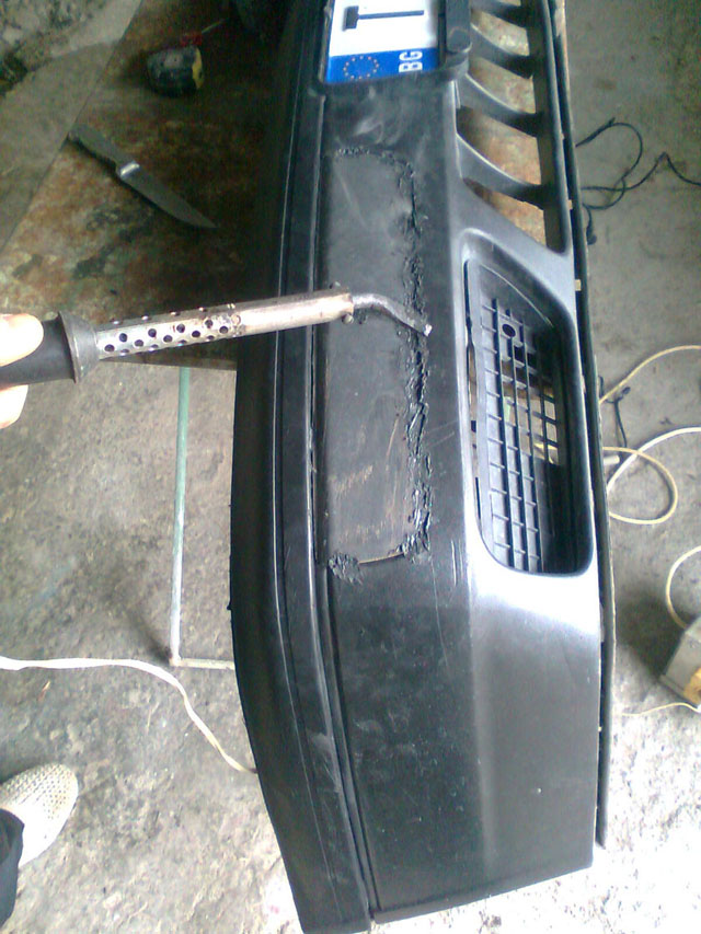

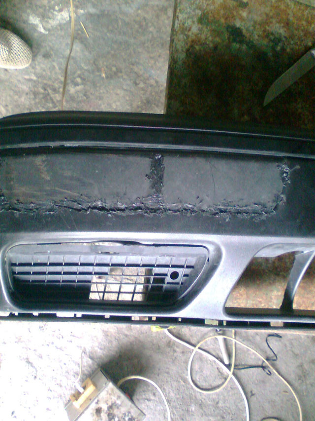

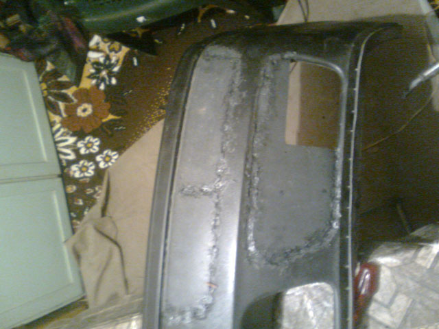

Здравейте колеги,искам да ви покажа какво си направих и аз със моята броня по време на зазимяването на Голфи.Разглеждах много теми тук във форума и чичко google и накрая се реших и аз да си запълня блендите и решетките долу в бронята.Исках да запълня мигачите но не знаех къде да ги поставя,дълго мислех но една вечер ми хрумна една идея по време на сън mhihi и ето как си реализирах съня :D
ето и поставена на колата

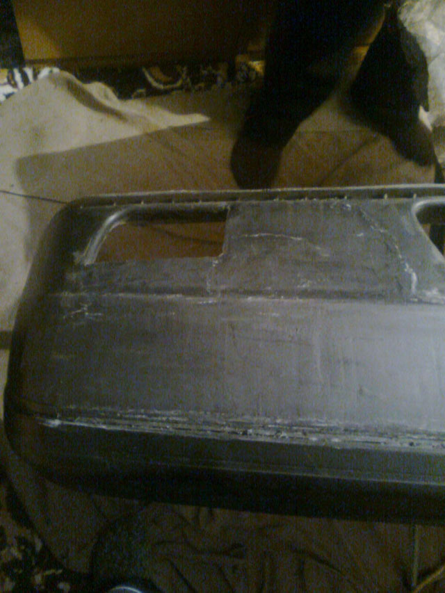

а тук го минах с един слой кит на Body за пласмаса, дано да излезе хубав
а ето го и мястото за мигача
Имах си една броня от audi 80 за донор :D

В момента бронята е пръсната с черрен шприц на пролет ми остава само боядисване в цвета на колата

Вечра случайно ти прегледах гаража и ми стана интересно аджеба как си закрепил мигача там и как би сменил лесно и удобно крушката без да лежиш по земята.
Идеята много ми харесва.Преди време го бях измислил мигачите да се вградят в самите решетки които ще се изравнят с бронята.За да може когато искаш да си свалиш мигача,си сваляш решетката и воала :wink:

Много лесно се вадят колега само трябва да махна ножа но при мен вече ножа си излиза сам от вадене mhihi .Закрепването го направих също както се закрепя за мястото на мигача само изрязах тези стърчащите плсмаси дето служат за закрепяне на блендите към мигачите. Събота Ще снимам как съм ги закрепил ;)

УАУУУ! Уникално е станало,страшно много ми харесва!
Как закрепи мигачите и как евентуално ако ти се наложи да ги свалиш ще ги свалиш?

а ако закъсаш някаде не дай се боже и за къде ще вържеш да те дръпнат?иначе екстра е станал,но малко към земята гледат май.Дали отдалече ще се види че е пуснат мигача? :beer :beer

Виждат се аз съм пробвал :wink:

Виждат се колега от далече ае тираджиите пак ще виждат mhihi , само че на кръстовище ако има високи тротоари незнам там как ще е положението :D,но нищо пък там ще си вадя ръката през джама, нали всепак сме учили листовки mhihi Съботата ще снимам как съм закрепил и мигача и ще пусна снимки. Сега се чудя дали да боядисам и горната част на бронят грапавото място :roll: или да си остане тъй да се вържи със веждите и лайсните.
