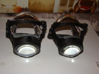

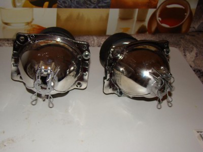

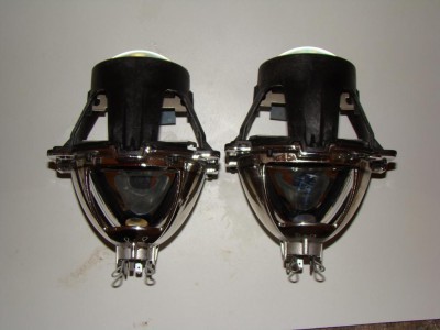

Мнениеот Speedy86 » Сря 16 фев 2011 17:58
Ето и малко снимки на самите лупи:

И така започна се със монтажа на лупите,вчера получих нов десен фар и вече има един рефлектор в повече на който да тренирам ето и какво сътворих за 1 час днес след работа:
Тука рефлектора вече с направен отвор за лупата
Лупата вече е вътре
Извинявам се за малкото снимки и лошото качество но с телефон толкова!!! :oops:
П.П:Изникнаха някои непредвидени от мен неща преди започването и те са следните:
:arrow: Лупите ги слагам на късите светлини,а какво да правя със дългите след като сложа кристални стъкла и боядиша рефлектора черен?
:arrow: С какво да уплътня дупката между лупата и рефлектора,все пак не е рязан точе отвор по лупата?
:arrow: Ограденото на снимката мисля че трябва да се затвори по някакъв начин така че да не излиза светлина в страни от лупата а само напред
:arrow: И последното нещо за сега-тази страна на лупата с отвора на рефлектора надолу ли трябва да е или нагоре

Ами за дългите на мен ми дойде една идея в главата,като гледам на брат ми на 4-ката фаровете си мисля че едни лупи от халогените на на неговите фарове ше паснат идеално,а на последната снимка дето съм сложил не разбрах надолу ли трябва да е отвора на рефлектора или надолу и трябва ли да го затварям и него?
П.П:Stefan4o за непропусклива материя мисля да изрежа парчета ламарина и да ги занитя за да затворя лупата от всякаде?
kristianatanasov
Мнения: 1280
Re: Проект Лупи в Двусекционни Фарове на МК3
Мнениеот kristianatanasov » Съб 19 фев 2011 16:12
Speedy86 написа:не разбрах надолу ли трябва да е отвора на рефлектора или надолу
Погледни в лупата-металната бленда която реже снопа трябва да е от долу!!!

kristianatanasov написа:
Погледни в лупата-металната бленда която реже снопа трябва да е от горе!!!
Блендата е ОТДОЛУ!!!!!
Speedy86 написа:Ами за дългите на мен ми дойде една идея в главата,като гледам на брат ми на 4-ката фаровете си мисля че едни лупи от халогените на на неговите фарове ше паснат идеално,а на последната снимка дето съм сложил не разбрах надолу ли трябва да е отвора на рефлектора или надолу и трябва ли да го затварям и него?
Тези лупи от Г4 изобщо няма да ти свършат работа за дългите!!! Там няма да е проблем да е полирано стъклото! А за уплътнението използвай алуминиево фолио - няма нужда да нитиш, няма нужда да режеш ламарина! и без това от там почти не излиза светлина, а и тези отвори за за охлаждане все пак! Ако искаха, щяха да ги затворят хората!
