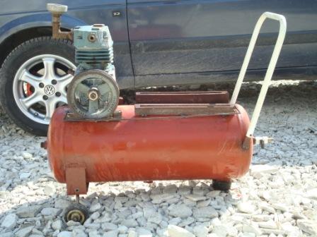

Взима се компресорна част от камион ,мисли му се охлаждане (някой имаха и водно ако не се лъжа -зиловите).Може да се намери и компресорна част със две глави което е по-добре .Бутилка се ползва от газова уредба , БГ 80 литров бойлер от старите (елпром варна) ползва се водосъдържателя само или други подобни. Преди ги продаваха такива водосъдържатели.

Re: Как да си направя компресор за въздух
колеги някой може ли да сложи някоя снимка на такъв компресор с агрегат от хладилник,искам да видя нагледно че нещо не си го представям

Колеги наистина ако можете да намерите една снимка да постнете на тоя компресор от хладилник че найстина ме запалихте имам 60 литрова бутилка от газова уредба количка ще сковеме
кабела се премета из рафтовете само компресор да набавя и аз ще пускам снимки
