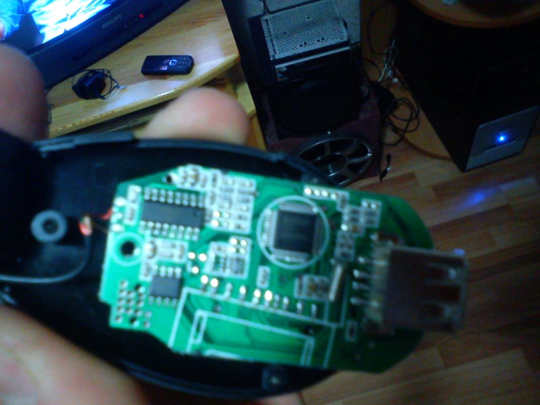

Значи търсих в интернет но намерих само една тема по въпроса и нищо не разбрах от нея понеже е на руски. Въпросът ми е ,понеже имам един касетофон, как да му изкарам УСБ вход за флашка. Стана ми ясно че се използва ФМ трасмитер ( случайно имам такъв ... големи боклуци са
).Дотук добре. Но от цялата работа не можах да разбера сигналът от трансмитера...къде отива
).Дотук добре. Но от цялата работа не можах да разбера сигналът от трансмитера...къде отиваRe: УСБ вход на Касетофон / CD
на входа на предусилватела , а от трансмитера го хващаш преди фм модулатора

даЩом си с касетофон виж вътре на платката му от къде дава контакт като е мушната касетка.Тва контактче си го правиш с едно ключе и като го цъкнеш ще спира радиото и си вече на TAPE.После му намери от къде му е входа за усилвателя и там вържи както колегата ти каза преди фм трансмитера и трябва да се получи.
И още нещо..механиката на касетофона можеш да я изхвърлиш,щото вече няма да ти трябва

от трансмитера изкара ли сигнал ? ,ако не си виж къде е кт0803 (може да е и под SD слота)
и на 6 и 7 крак са ляв и десен канал за маса ползвай 9 крак

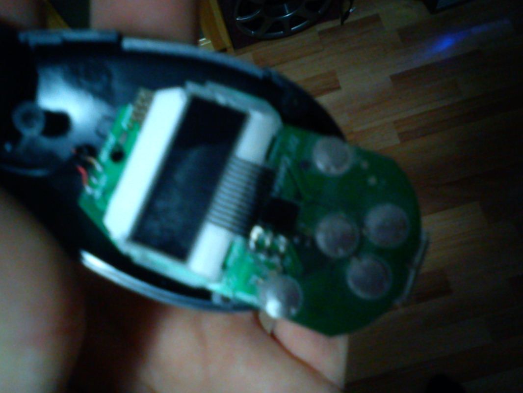

Единственото, което установих е че на тези китайски боклуци нищо не им е наред.На това чудо изхода му не работи. Имам още 1 под ръка но с него идея нямам как ще стане работата

а тия трансмисери имат изход с едно малко жак4е което към него върви и кабел които от др стана си е нормален жак.кава работа върши цялата таз схема.провах го на приятел в колата и ни6то:)
кой изход не бачка бе колега?
ако се мъчиш да изкараш сигнал от 2,5мм жак-а ,забрави... лепни си 3 кабела на фм модулатора по горе ти писах кое как що/..
