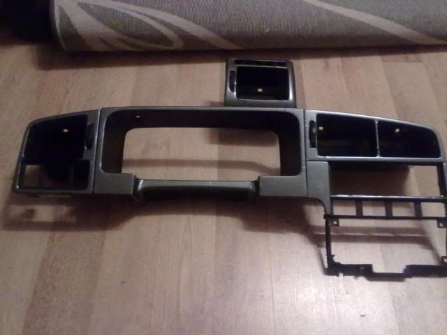

Такааа,вчера старта травма на средната конзола пак се обади :) издържа близо година от последното и лепене....
Тоя път реших да я направя наистина здраво.Намерих същата пласмаса-с нож си изрязах тънки лентички.... Фиксирах конзолата с малко капчица и с помоща на поялника започнах да топя въпросните лентички върху счупеното...Един вид надграждах-получи се,обаче в голямото си "старание" бях закачил лошо с поялника лицето на конзолата...
Направо ми се пр_сра,стопеното все щеше да ми вади очите докато карам....Та какво да правя?!?!? Имах едно фолио уж карбон се търкаляше в килера,и реших да го изплозвам за тоя детайл.....
Обаче като се почна....та изкарах всичките пласмаси :)

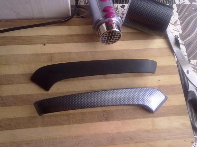

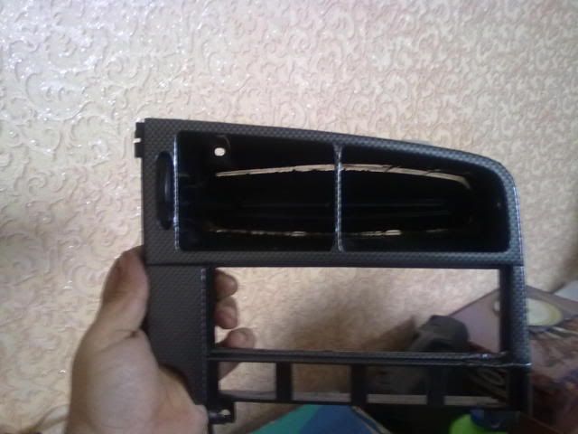

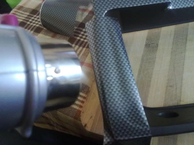

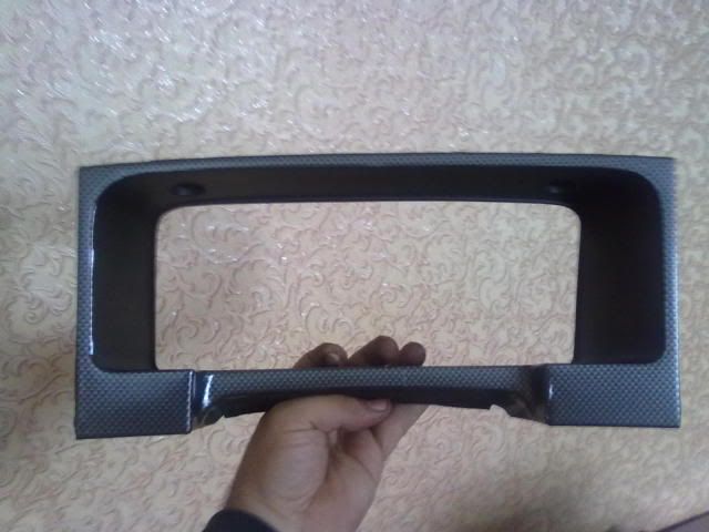

Искам да кажа че никога досега не съм се занимавал с фолио,ама за първи път,съм доволен......не се смейте!
Главен инструмент беше сошоара на жена ми :) ,ножица,макетен нож и лепилце за някои места:
Ето го виновника:в долния десен ъгъл на касетофона се вижда каде се омазах с поялника-смятайте какво е щом и през фолиото си личи :oops:
и
(тук може да забележите на лявата страна фолиото оше не е минато със сошоара....като се нагрее и притисни става както останалото!!
и
и
Ами това е момци :)

Брат,фолиото не е въглеродно,просто цвета му е на карбон :)
Фолиото го взимах преди мецес да си правя рамката на колелото-1м.х50см.-3лв. значи квадрата е 6лв. отиде ми 40кв/см.
Аз досега не се бях занимавал с такива работи....ще се справиш,следиш шарката да съвпада.....най гадна е пасажерската духалка-колкото и да я мъчих ми останаха 2 гънки от към страната на вратата!!!

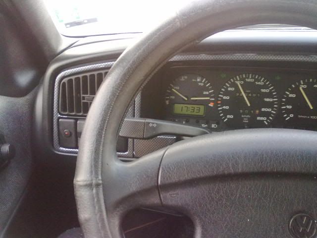

Хм същата процедура правих преди три години ,на майтап със сешоар и т.н.
Голям кеф беше докато лятото в колата не стана 50 градуса на слънце, фолиото започна да се надига на мехурчета (с фолиа съм си играл , самата пластмаса е на едни абразивчета и смятам че това е причината).
Лепилото буквално се разтече от жегата.
Не искам да секвам ентусиазма на никой но не е лошо да се знае тази малка подробност ,другият карбон се държи по тази интериорна леко грапава пластмаса
по съвсем различен начин.
Ето го таблото...
Не обръщайте внимание на ръчичката (ако ви пречи),гледайте фолиото :D

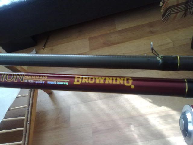

Да,това дето си показал си е чиста форма на карбона.....и "плетката" е друга.
Ама то форми на карбона колкото щеш:
на въдицата пък е съвсем друга шарка:
Аз не си въобразявам че това фолио е карбон.....ако имах черно фолио сигурно щах да го направя с него поне средната конзола,но с такова разполагах и добре седи.......
