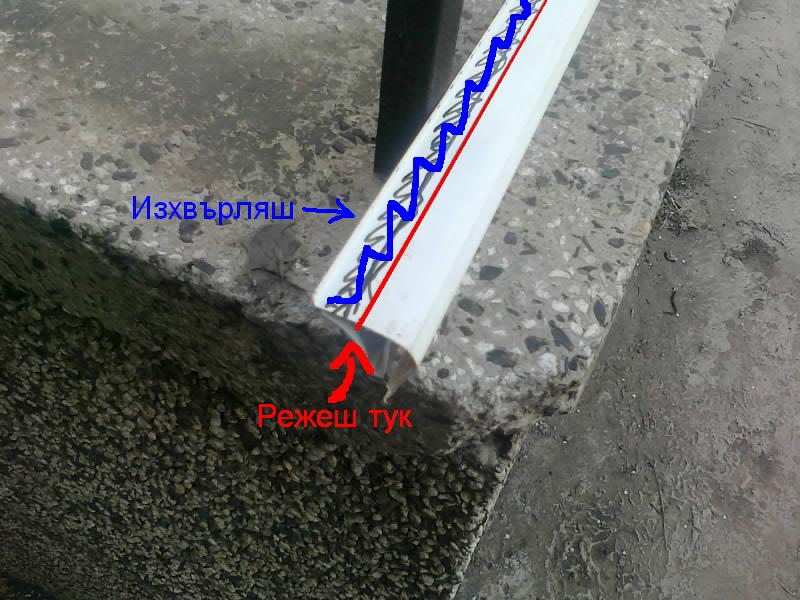

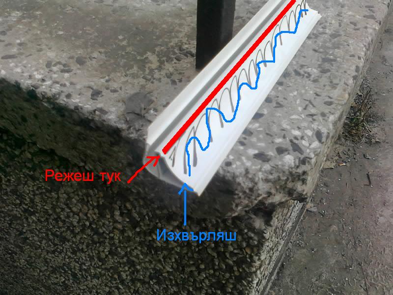

Здр. колеги.Ами да със материали като на клегата пуснал темата.Всъщност не е голяма философия,но е малко пипкава работа mhihi.има доста мерене и рязане.Да добавя,че има разлика м/у 2-врат и 4-риврат голф.Как процедирах аз:
Измерих и отрязах лайстната по дължина,рязането е по посочения от колегата начин,разликата е в оформянето на лайстната в краищата към калниците.налага се на самия праг и то си "показва",каде и колко да се отреже.Дуго не се сещам,но и той колегата е обяснил всичко :kissy: .ааа щях да забравя,материалите ги взех от практикер.2 лайстни по 4,99лв.спрея е на DUPLI KOLOR черен мат.това е давайте смело :beer

Нещо не мога да разбера кое точно се реже от това защрихованото?

:arrow:
iavor89
Мнения: 295
Регистриран на: Пон 22 дек 2008 18:33
Автомобил: Golf AFN
Re: Лайстни за праговете на Г-3
Мнениеот iavor89 » Пет 17 фев 2012 13:34
И получаваш ето това:
download/file.php?id=125125&mode=view
и така се слага:
download/file.php?id=125138&mode=view
Вече трябва да си разбрал :drunk

Разбрах, мерси колега :beer
