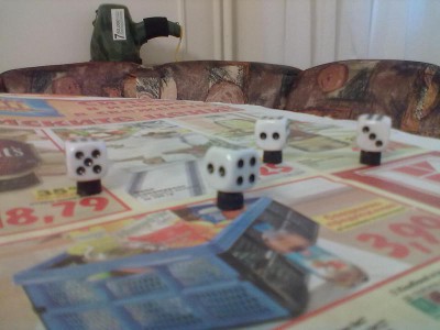

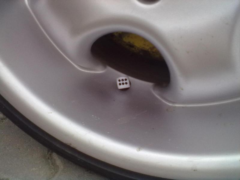

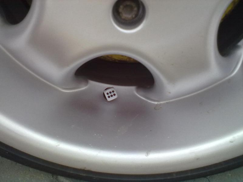

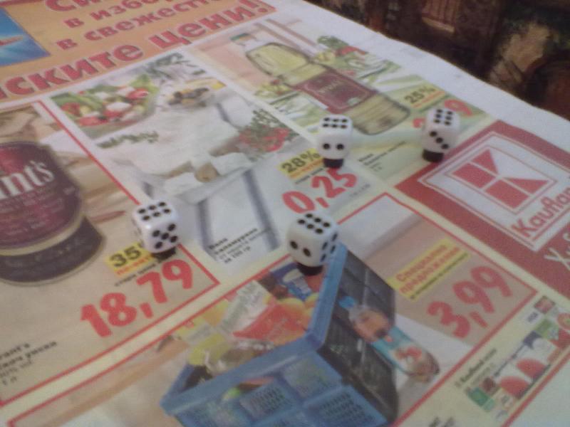

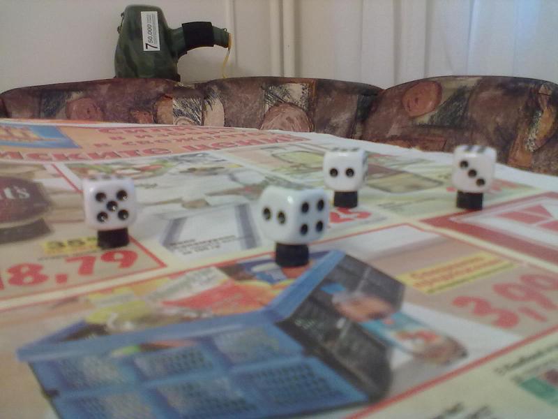

Искам да споделя с вас как си направих капачки за винтили...цялата работа тръгна,че обикалях за капачки зарчета и навсякаде ме гледаха тъпо,незнам защо.И ми дойде на акъла да си направя.Материялите нужни за направата бяха:
1.Обикновени капачки-0.20лв 4бр.
2.Зарчета 0.80лв 4бр.(Във всяка книжарница има най-различни размери)
3.Бормашина
4.Бургия с малко по голям диаметър от капачките,за да ви е лесно да ги сложите в дупките
5.Бързо съхнещо лепило
6.лак за нокти безцветен
Общо взето цялата работа не излиза повече от 1.00,1.50лв
Като си набавите нужните материали взимата бормашината едно зарче,като го държите с клещи(Това е за хора от кръжока ръцете ми пречат) и на бавни обороти пробивате Внимателно за да не излезне от другата страна.Като направите тази процедура на 4-те зарчета отваряте лепилото църкате в дупката и нахлузвате капачката и след като изсъхне минавате с лака и става супер ето 3-4 снимки какво се получи
П.п Ако модераторите преценят ,че темата е излишна да я махнат

да ама аз немога да поръчвам от и-бей ,пък и работата е за няма и 15мин.Може да си прецениш колко да стърчат...и най хубавото е,че като се сложат не си личи,че са 2 отделни детайла залепени

на ъгълчето е още по свежо мислех го,но съм пробивал с бормашина елтос(няма реглаж на оборотите) и както е само на бързи обороти има голяма вероятност да си дупнеш и пръстчето на ъгълчето :mrgreen:

радвам се че ми харесаха утре мисля да си направя още едни само,че ще пилна някое ъгълче на шмиргел за да е удобно да се пробива и ще станат както каза колегата по горе под ъгъл
