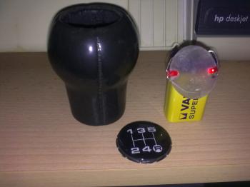

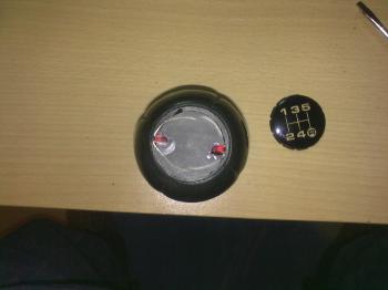

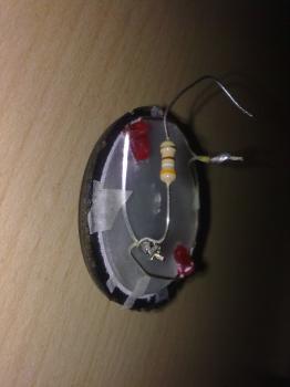

здравейте колеги, преди два дни попаднах на следното нещо ! Светеща топка за скоростен лост !! Аз лично успях да я направя за около 40 мин. и стана много добре !!ПО МОЕ МНЕНИЕ !!Сваля се топката,внимателно се отделя капачето на топката с отверка ,изстъргвате цифрите с макетно ножче ,на пасата ми беше лесно Б5 , релефни са отдолу ,издълбавате топката внимателно колкото да съберете два диода в отвора!внимателно пробивате отвор по във края на топката за кабелите с бормашина или шило ,запоявате диодите и ги свързвате към подсветката на пепелника ,или където ви е най удобно

На мен въпроса ми е.
От къде прекара кабела за диодите .
Тъй като съм мислил да го правя на моя голф 2. Направих всичко както трябва но ударих в камък, след като реших да пускам кабел към диодите на парното, но..
няма от къде..самата топка е с резба неможе да го прекарам от там. Ти как го направи ?

antonco написа:На мен въпроса ми е.
mmazerati написа:внимателно пробивате отвор по във края на топката за кабелите с бормашина или шило
Колега, внимателно намираш място покрай резбата )до отвора с тънка бургийка или шило ,като я пробиеш промушваш здрава тел или връзваш кабелите за щилото за да ги издърпаш .ако си от София пиши ще се опитам да ти помогна на място ,лесно е

А това бялото на което са закачени диодите от какъв материал е? От топката ли го извади това?
vasilb
Мнения: 742
Регистриран на: Нед 21 сеп 2008 20:51
Re: светеща топка на скоростен лост
Мнениеот vasilb » Нед 24 апр 2011 19:51
drago_tr написа:А това бялото на което са закачени диодите от какъв материал е? От топката ли го извади това?
Бялото е някаква прозрачна пластмаса, като най-често и най-лесно е PVC кутийка от CD/DVD, изрязва се необходимото парче и се матира с фина шкурка. Ако е много тънко може едно за друго да се залепят два слоя. :) И аз мисля да го правя, но още не съм се наканил и не съм измислил донор на капачка с прозрачни цифри, която ще стане на оригинална топка на Пасат В3.

А диодите какви са? Размери?
vasilb
Мнения: 742
Мнениеот vasilb » Нед 24 апр 2011 21:41
drago_tr написа:А диодите какви са? Размери?
Обикновени и по-добре 3мм., за да не се чудиш къде да ги събираш. Най-вероятно са на 3 волта и в зависимост колко и как ще включиш се изчислява резистора - примерно тук http://ledcalc.com/. :)

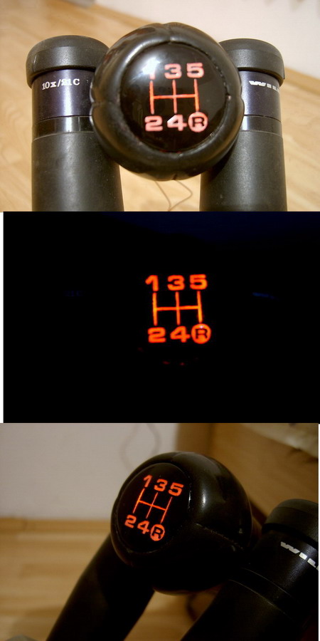

ето как е на моята кола Б5 , правени са с телефон и качеството не е много добро,за което се извинявам.наистина темата е взета от ауди форума :beat_butt2 ,но няма лошо да се направи и на VW. :lol:
