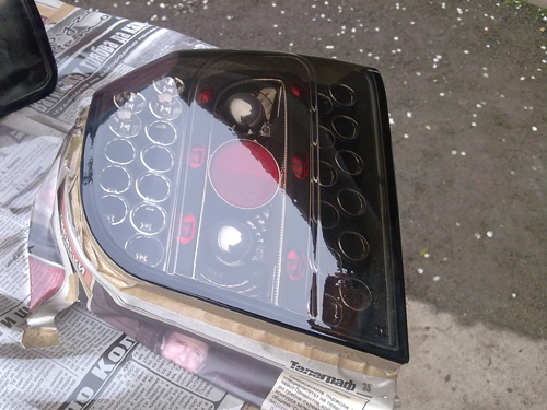

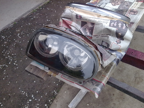

Днес реших да си променя визията на фаровете , стоповете и предните мигачи . Доста врвме ми отне подготовката , но си струваше всяка минута mhihi mhihi !

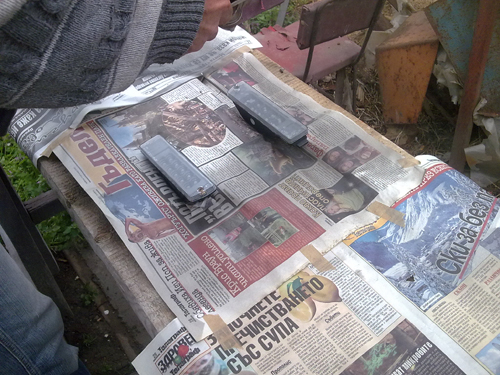

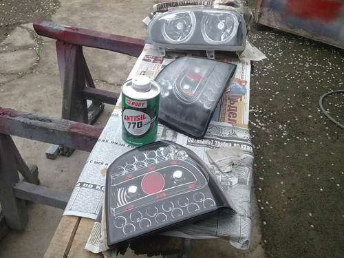

Материалите които използвах бяха - водна шкурка 2000 , весник за облепване + хартиено тиксо , обезмаслител (ЗАДЪЛЖИТЕЛНО) , лак и малко тъмна боя (без перли) - аз използвах 4ерна но някой може да експериментира и с други цветове :idea3 .
Пропорцията беше ; към 100 мл. лак 30 - 40 капки боя , и да не забравиме и втвърдителя !
Нанасят се от 2 до 3 - 4 ръце , като се внимава фаровете да не станат напълно тъмни !
Ето и малко снимки

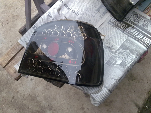

Мнениеот naidobriq7 » Чет 28 апр 2011 23:35
Ето снимки и след като ги монтирах на колата :Mr Green Fun

Доста приятно се е получило,но не те съветвам да ползваш безконтактна автомивка...щото с тази 2000 си изгладил много повърхността,а и си пропуснал да пръснеш пластификатор,който служи да подготви този вид повърхност за боята(специално за стоповете) :|

emiltd написа:Доста приятно се е получило,но не те съветвам да ползваш безконтактна автомивка...щото с тази 2000 си изгладил много повърхността,а и си пропуснал да пръснеш пластификатор,който служи да подготви този вид повърхност за боята(специално за стоповете) :|
Честно да си кажа , притеснявам се повече за фаровете (че са стъклени) , а стоповете са пластмасови и лака хваща здраво . А водната шкурка беше да направя повърхноста ко груба за да хване по добре лака :beer

колега много хубави са станали и фаровете и стоповете,само не ми стана ясно от вътрешхата или от външната страна на стъклата си ги пръскал ама като гледам няма снимки да си отварял фаровете така че маи разбрах отговора.иначе супер са се получили. :да:
