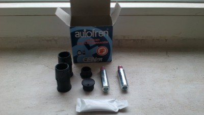

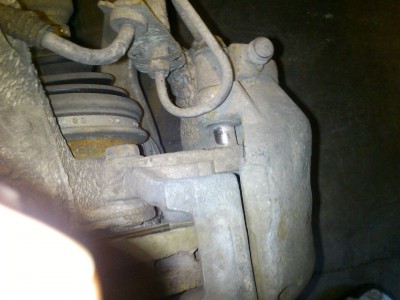

Здравейте колеги, скоро ми се наложи да сменям предни дискове и накладки на Пасат Б5 АФН. Реших да снимам до колкото мога и да на кратко да опиша процедурата която съм направил. Дано темата да е полезна на хората решили сами да го направят.

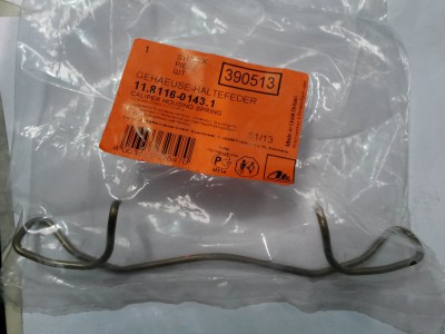

Първо проверяваме апаратите ни какъв модел са и купуваме необходимите ремонтни комплекти. Аз издирвам да купя и самите пружини които седят отпред на апаратите но май ще се наложи да се купуват нови от Порше. Не знам цената каква им е. В случая са АТЕ 57 и целия ремонтен комплект но без водачите представлява това :

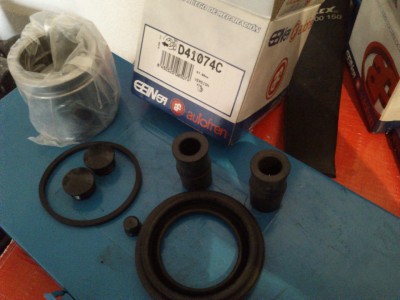

Ако искате да купите и водачи ви остават едни втулки за тях защото само водачи не се продават или поне аз не намерих:

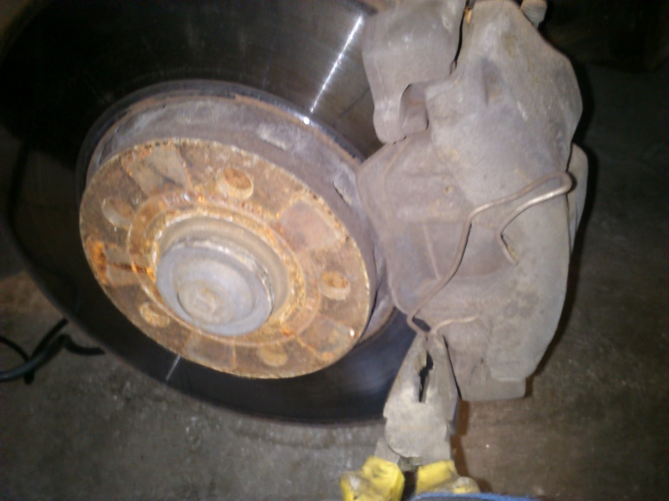

Минаваме към свалянето на апаратите, рециклирането им и смяна на дискове и накладки. На снимките се вижда колко е клеясало всичко и каква мръсотия е събрало.

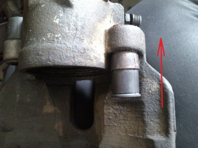

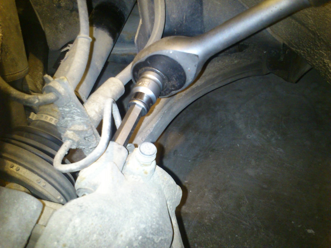

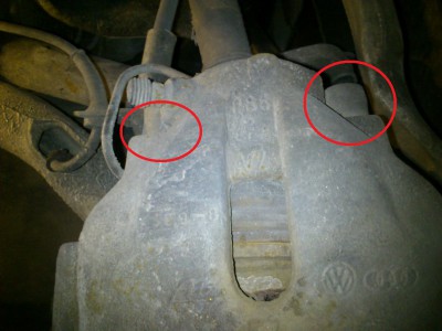

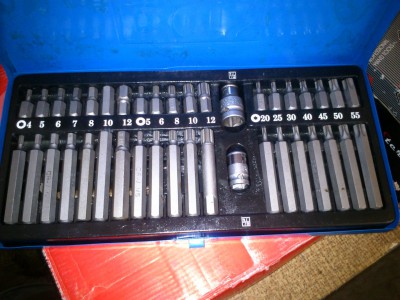

Започваме като махнем пружината и оградените в червено тапи на маншоните на водачите. Ако водачите са оригинални и не са сменяни са с имбусен ключ 7 а ако са афтърмаркет са 6.
Преминаваме към сваляне на апарата и разкриване на истинската мизерия...

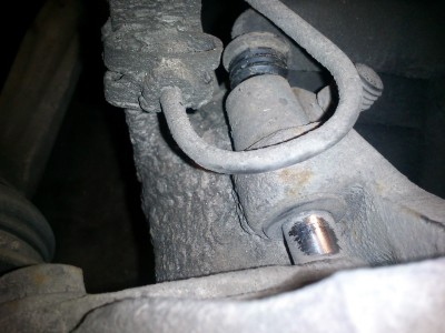

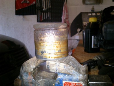

Сами виждате в какво състояние са буталото и маншоните на водачите в които не е останала никаква грес. В следствие на това се вижда и неравномерното износване на накладките заради полу блокиралия апарат. Забравих да вметна, че буталото се вади много лесно след като е свален апарата. Влизаш в колата и помпиш педала на спирачките докато излезе!

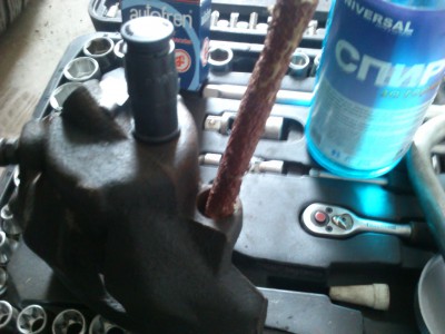

Следва основно почистване на всички повърхности на апарата и сваления супорт. Минаваме ги много добре с телена четка, особено супорта и местата на които се хващат накладките. Почистваме също и ушите в които влизат маншоните на водачите. Там лично аз преди да вкарам маншоните намазах с медна грес за по-нататъчно предотвратяване на ръжда. На едната снимка има стрелка която показва начина на слагане на маншоните на водачите.

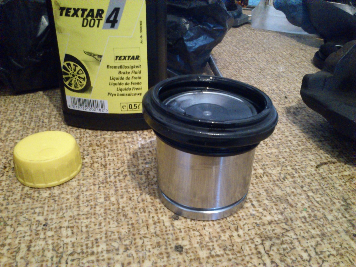

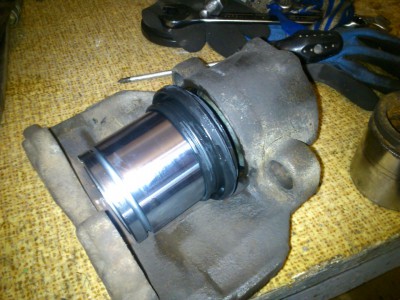

Слагаме маншона на новото бутало по паказания начин като намазваме буталото със спирачна течност. Слагаме и семеринга който е в спирачния апарат и също намарваме със спирачна течност. По принцип има специална грес която се продава и с която се маже буталото преди да се вкара в апарата. Тази грес е 18 лева тубата и забравих да купя такава но когато се сетих вече всичко беше разглобено. А и разфасовката е толкова голяма, че ако не се занимаваш само с това няма смисъл от нея и аз намазах обилно със спирачната течност.
Нагласяме маншона по показания начин като гледаме хубаво да влезе в канала на спирачния апарат.

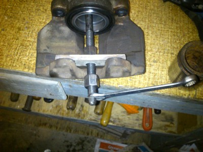

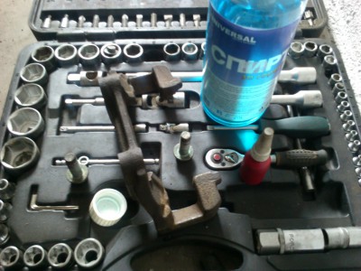

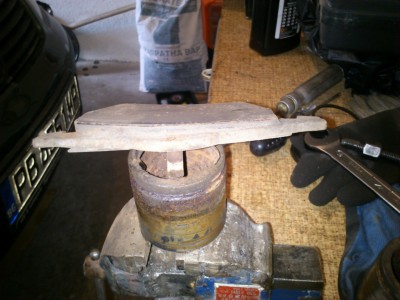

ЗАпочваме да прибираме буталото като за целта използвам приспособление направено от подръчни материали.

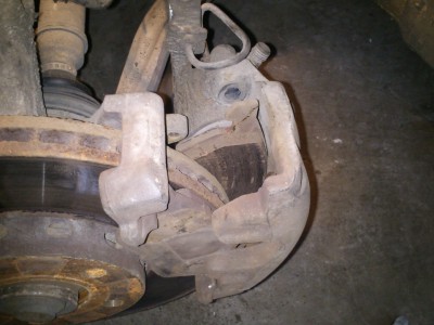

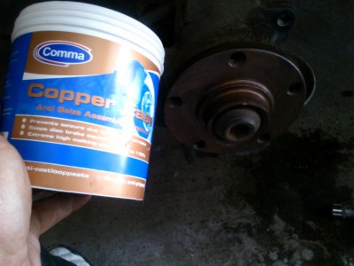

След като вече е монтирано буталото започва слагането на супорта. Предварително съм изчистил всички легла, уши и резби с телена четка и след това със спирт. Намазах самата главина много малко по лицето на което ляга диска с медна грес. Слагаме диска и захващаме супорта.
Сглобяваме всичко по обратния начин по който сме го разглобили, като трябва да се получи ето това накрая

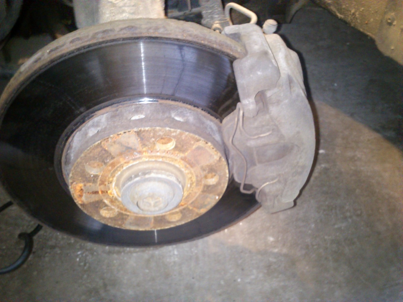

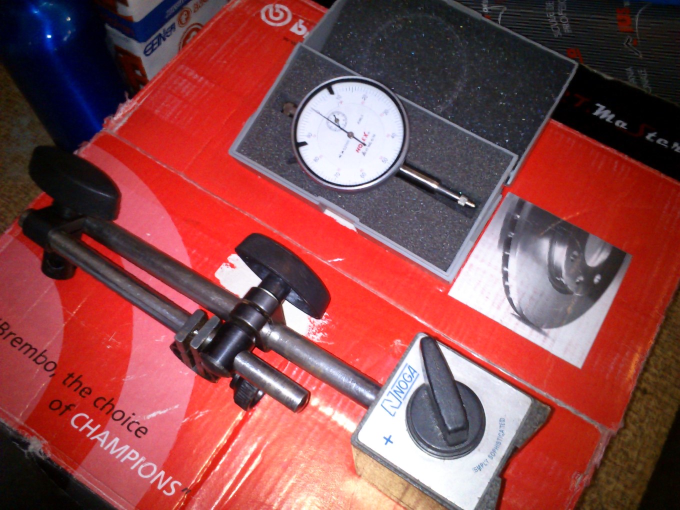

И аз да не остана по-назад спазих инструкциите които има в комплекта с дисковете. Завих с болтове досковете и сложих индикаторен часовник за да проверя дали има биене в главината и монтирания диск. Допустимото биене го дават 0,1мм и ако има по-голямо казват да завъртим диска. Не забравяйте да изчистите главината хубаво с телената четка преди монтажа на диска !
Цялата процедура не е сложна и за човек който не го е правил но е технически грамотен няма да е проблем да го направи сам.
На края обезвъздушавате системата и имате работещи и рециклирани спирачни апарати

Имам само една забележка при прибирането на буталото е добре самоделния инструмент да бута буталото по периферията, а не в "дъното" на буталото - върви направо.
Относно пружините:
http://mot.bg/drugi-spirachna-sistemi-za-vw-passat-variant-3b5-kombi-t7939.html
Доставят по Еконт
Относно пружините:
Доставят по Еконт

Приемам забележката но в случая дължината на буталото, контра гайката и планката която съм сложил са обемисти и нямаше място за друга планка. За това съм заварил на върха на шпилката шайба дебела около 10мм. която стана като дорник и влиза плътно в буталото. Просто не съм снимал цялото приспособление а само го сложих колегите да добият представа.

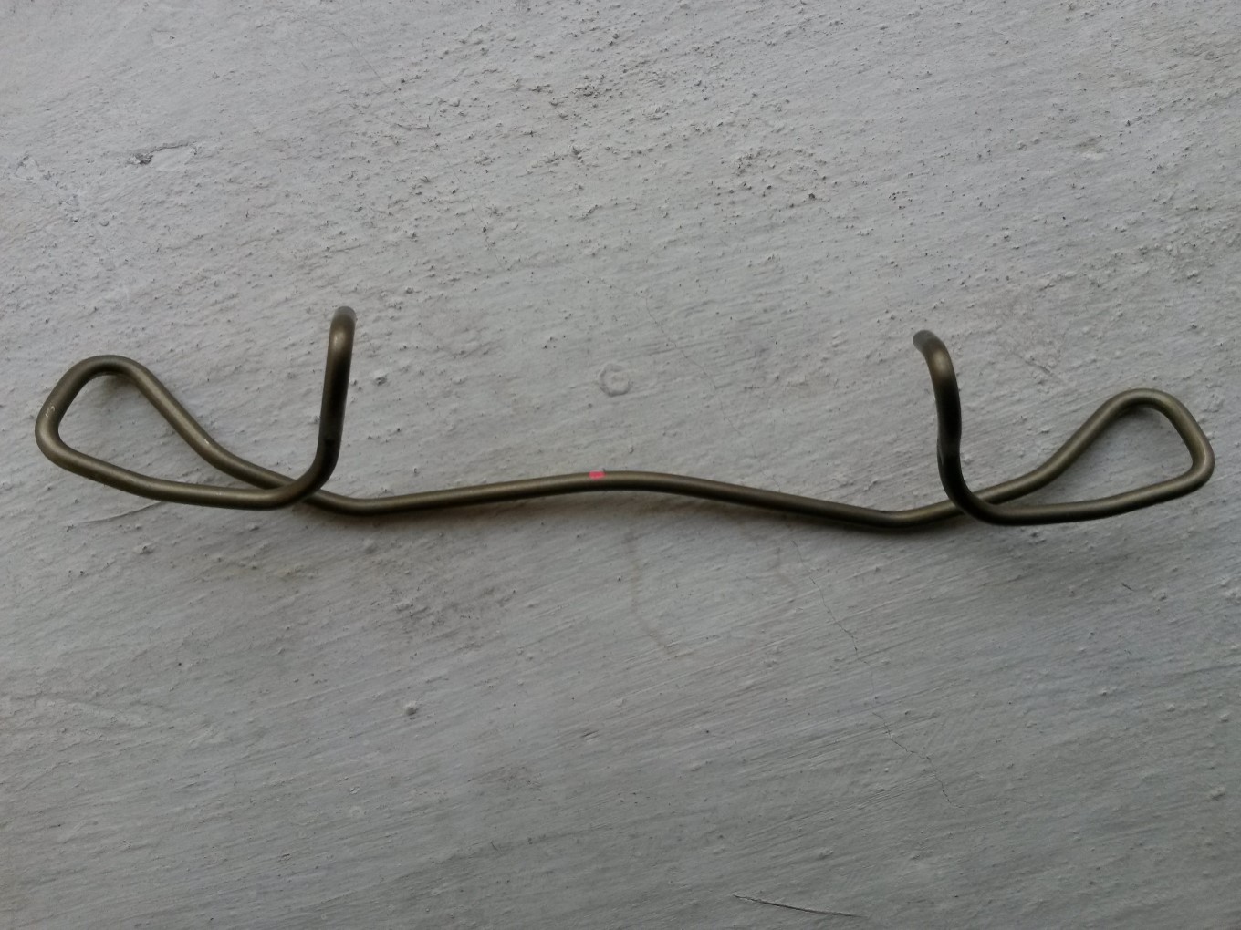

Ето и въпросните пружини за които става дума. Малко се забавиха заради великденските празници но вече са тук. Цената на пружините е 4 лева :) Благодарности на момчетата от MAXCAR.BG, които се наеха да ги поръчат въпреки минималната им цена. Удоволствие е да се работи с тях :)
