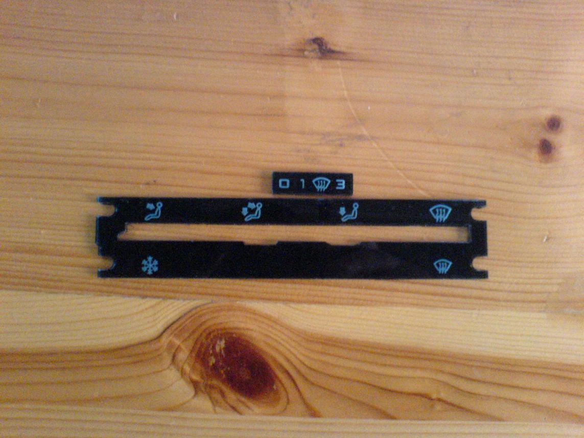

В понеделник като ида на работа ще ти го векторизирам и ще ти го направя на лазера, проблема е, че не съм сигурен дали имам прозрачен транспарентен плексиглас, ще потърся, ако не намеря имам един светло, много светло син транспарен, на който лично съм гравирал и после лепил черно фолио и само надписите се открояват леко синички.
В понеделник ще снимам на работа и ако искаш ще показвам :wink:
blinder
Мнения: 2758
Re: Панел на парното ... мк2
Мнениеот blinder » Пон 09 фев 2009 10:51
Човече, готов съм, няистина нямам прозвачен и затова го направих със син транспарент.
Мисля, че стана повече от добре :D , довечера като се прибера в нас ще ти го снимам с фотоапарата, че с телефона си е гадно.
Ако ти харесва така давай адрес да ти го пращам.Да те питам има едни 2ве неща на снимката във вортекса, тях да ги правя ли, те трябват ли ти.
Снежинката не е оригиналната, понеже снимката беше много гадна и нямаше как да я направя, затова си измислих една :Mr Green Fun
