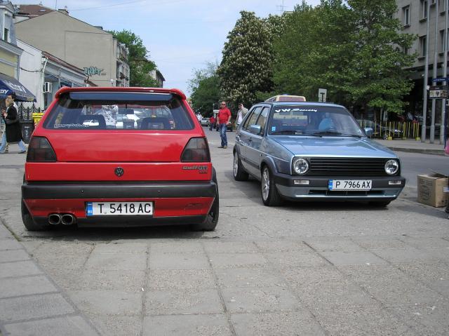

здр.колеги
от една седмица вече търся из форума подобна тема,но открих само снимка на такава броня
http://store.picbg.net/pubpic/A5/42/eb0 ... 88a542.jpg
тъй като ми предстои да правя така бронята,ще е от полза някой ако си е правил такава броня да помогне

Много хора сме с такива брони :idea: Какво точно те интересува ? Като искаш да сложиш номера в бронята задължително трябва да режеш и гредата , иначе няма как да стане хубаво .
Размерите за отвора можеш да си ги вземеш или от капака (задния разбира се mhihi ) , или от стойката за номер - аз нямам стойка :!:
Това е за което се сещам . Ако има още нещо питай :)
Успех и ще очакваме снимки ...

интересува ме къде точно се реже,че да не се наложи да купувам друга броня,и след като се среже огъва ли се бронята с топъл въздух или се присажда др елемент от броня от кола която се е така заводски
ако някой има снимки да даде ще е от полза но по близки до разреза

Използвах пластмасата за номера от Пасат б3 комби.Поизрязах я с шлайфчето изрязах и моята си броня и с напасване и запояване с поялника + малко лепило Поксипол вече трета година не е мръднала.
И след боята:

някои друг може ли да помогне със някоя снимка,за да видя къде то4но трябва да режа
