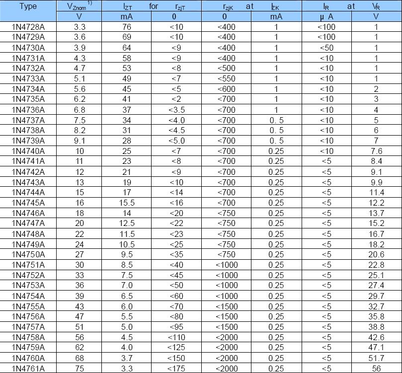

Колега и аз го имам същия волт метър в гоуфа и при мен стана късо със средната шпилка отзад от изводите
Това не е съпротивление а ценеров диод
Моя се водеше 1N4734A но по добре търси ценеров диод на 5,6 волта
ето таблицата http://store.picbg.net/pubpic/36/C8/933 ... e636c8.JPG
а на външен вид е http://st.theicstock.com/images_part/60 ... 507608.jpg
Дано да съм ти помогнал колега
П.П. Малко трудно се наглася стрелката после, но ако му подадеш постоянни 12в тогава трябва да му закрепиш стрелката за оста за да отчита точно

Това не е съпротивление а ценеров диод Моя се водеше 1N4734A но по добре търси ценеров диод на 5,6 волта
А и ако искаш направи като мен
