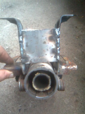

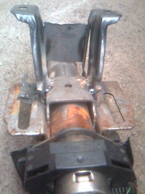

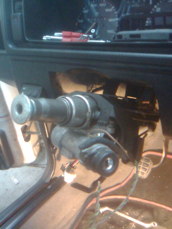

Здравейте колеги,поради смяна на седалките на голф 2 със други от Волво(по ниски)се наложи да се преправи и волана защото идваше много нагоре.
Реших да сложа целия прът от голф 4 за да може да се регулира по височина и дълбочина.За целта бяха орязани стойките на оригиналния прът и заварени на четворковия.Карето което влиза в пръта на двойката бе избито и набито на четворковия прът!Бяха използвани чашите на карето от Г4. Ето малко снимки от конверсията.

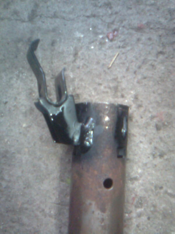

Това са планките от орг.прът ВЕЧЕ заварени на четворковия прът+леко подсилване!
На първата снимка се виждат разликите в планките,в ляво заварената от Г2.

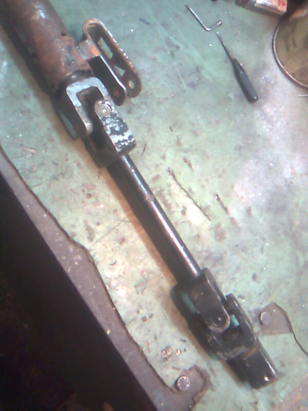

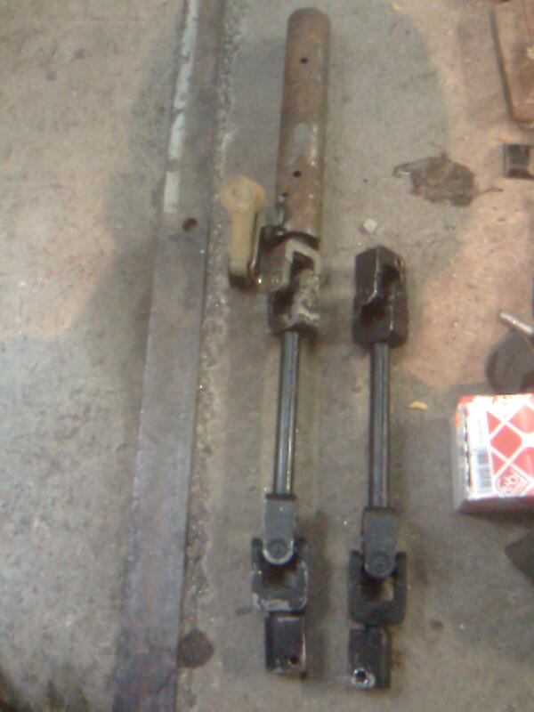

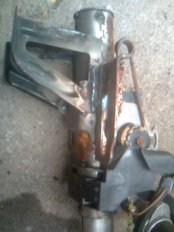

Ето как изглежда орг. карданче на Г2.(в дясно) и как трябва да се получи четворковото за да се монтира на рейката!
Наложи се да се скъси стойката на пръта със 2см. за по-добра визия при крайно полужение нагоре!
Продължение!

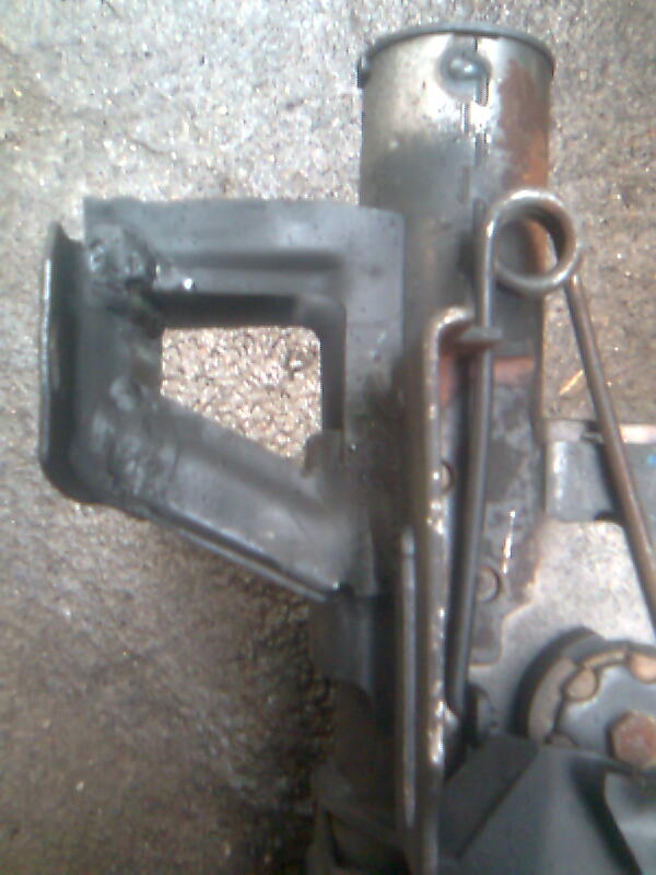

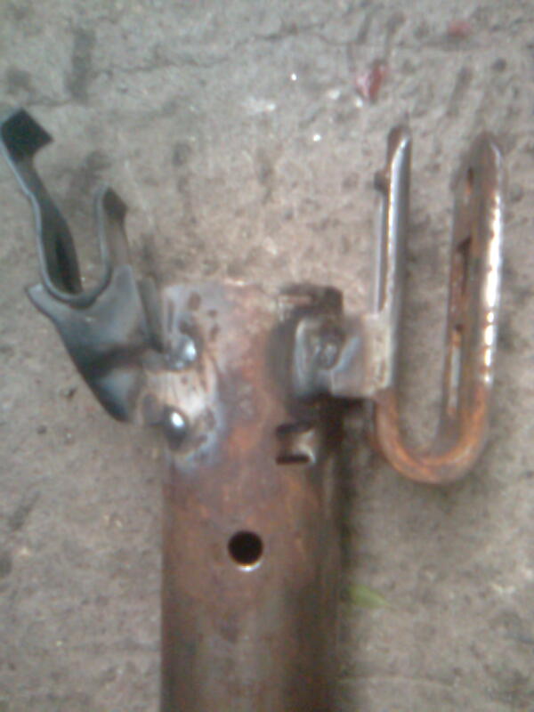

Инсталацията бе навързана сравнително лесно,някой пинове не съответстваха по-цвят и букви!В ляво от волана(зад лоста на мигачите)бе разширен отвора на таблото със 2см.и добавен в дясно(зад лоста на чистачките)на последната снимка по-горе се вижда отвора преди да се запълни!

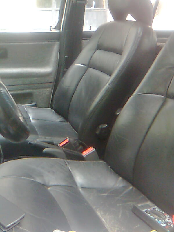

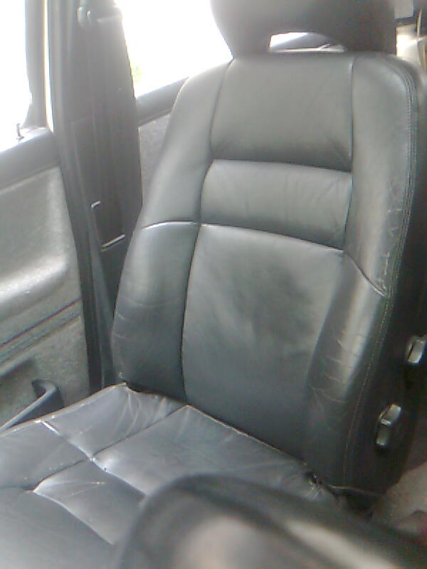

Колега, ще снимаш ли интериора от волвото да видим как стои :mrgreen:

Мнениеот kiro rachnata » Съб 07 май 2011 22:58
Да,но са монтирани само предните седалки!
