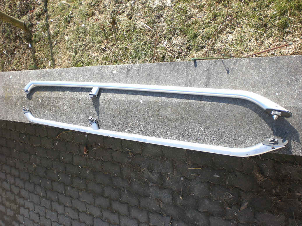

Здравейте, колата е Голф 3 комби - без греди на тавана(ориг.), могат ли да се сложат от друг голф такива греди. Има ли място за закрепяне? Знам, че хората ще кажат: "Махни лайсната па виж", но тя с едни чупливи щипки, а те не се продават нови. Някой правил ли го е това?

Могат. Моята кола нямаше. Взех си от морга и измерих от колата донор къде са дупките. Взех всичко необходимо и готово
едит: става дума за рилинга, нали? Мойте си ги взех пак от голф 3
http://data.motor-talk.de/data/gallerie ... 553688.jpg
едит2: влез вътре в колата и погледни до дръжките на тавана. Имаш три кръгли тапички от ляво и три от дясно. Там влизат болтовете, които са за захващането на самия рилинг.

Мерси колега за точното обяснение.
