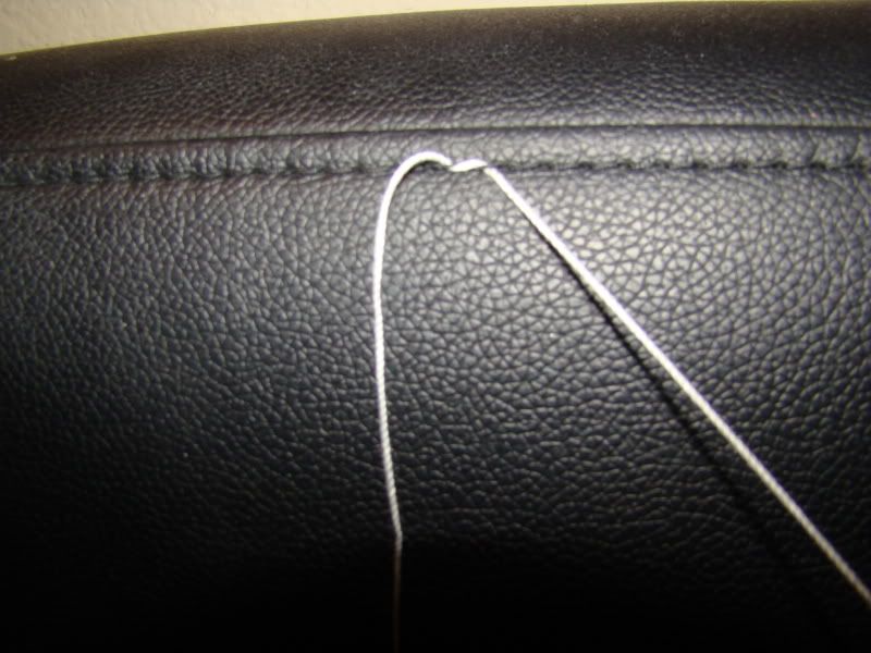

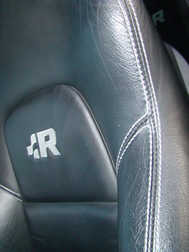

Дупенцето ми се е принтирало на седалката от много каране...ха ха
ако забелязвате сивите шевове които открояват оригиналния шев на седалката...Променя вида на сидалката и въобще целия вътрешен вид на колата ви. Това е много лесно но отнемащо доста време наречено занятие...ха ха ха...ОК това може да бъде направено на всякаква седалка коиато има шев и въобще по врати и т.н....няма значение да ли е кожа или плат. Нуждаете се от крива игла, здрав конец,цвят по ваш избор, и другото от което се нуждаете е много търпение :D
Ето и няколко снимки как точно става...използвал съм кожения ми диван за показно, шева е същия.
1. Конец и крива игла.
2. Започва се от една страна и пордължавате от една и съща страна...Не го карайте на зиг зак...Няма да изглежда добре.
Оставете си по дълаг конец в началото за да можете да си го вържите лесно.
Та това е цялата философия на занятието...ако имате въпроси може да питате. Успех... :beer само да добавя, отне ми около 3 седмици...дам търпението се изчерпва много бързо... :banana :да:

Браво колега получило се е много добре :да:

хмм, полезно, но дано който колега се наеме да го направи да има салон в същото състояние.... mhihi
Предполагам, че е приложимо и на НЕкожен салон? :roll:

yoan4o написа:хмм, полезно, но дано който колега се наеме да го направи да има салон в същото състояние.... mhihi
да де аз споменах вече за кожения салон...няма значение какъв е салона :wink:

Убиец е!Но и салона е култов :bowdown

rahwin написа:Убиец е!Но и салона е култов :bowdown
Благодаря..според мен VW е трябвало да си го направят така оригинално но няма да им се сърдим сега.

Много добре е станало но който ще го прави трябва да има нечовешко търпение :beer

fox_vt написа:Много добре е станало но който ще го прави трябва да има нечовешко търпение :beer
питаш ли ме...бях се превърнал в животно ха ха...Най трудната част беше предните сидалки...мислих да ги извадя но главоболие голямо...иначе задните лесно излизат.

Аз на волана си сложих от онея кожените ленти дето се вдява един специално оплетен доста як конец (то не точно конец по скоро връв)и 40 мин си играх с жената да вдявам опъвам и оплитам за да разбера накрая че няма да ми стигне половин метър връв :banghead: :banghead: .Още 20 мин за изнизване и след тва пак 40 те мин за новата връв на другия ден- бях станал зомби направо.Затуй сега ме мързи вече 4 ти месец да смъкна калъфките на седалките за пране като знам колко телчета и скобички :bishop

Много ми харесва идеята утре ще огледам моите седалки и ако имат такъв външен шев ще се заема с начинанието mhihi
П.п. А от къде мога да си намеря крива игла :oops:

Поздрави за перфектно запазения салон и най вече за търпението :applause: Един въпрос около темата с какви препарати потдържаш кожата?

alex929 написа:Поздрави за перфектно запазения салон и най вече за търпението :applause: Един въпрос около темата с какви препарати потдържаш кожата?
трябва да видя какъв е но се съмнявам да го има в България...пък може и да го има знам ли ще погледна по късно в багажника ми се търкаля.

за кожата Black Magic 2-In-1 Leather Cleaner and Conditioner а за таблото Armor All Original Protectant. Незнам кво продават в BG.
