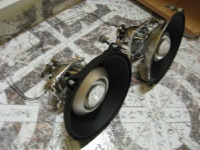

Ето малко ъпдейт от днес. Кристалните стъкла са вече отделени от фаровете и ще бъдат скоро монтирани на оригиналните немски рефлектори mhihi . Ето малко снимки на китайките и на демоверсията на фаровете със сложена декоративна пластмасова капачка на лупата. Разбира се рефлекторът на фаровете ще е боядисан всеки в черен мат, няма да остане така. Капачката ще изпъкне доста добре надявам се на черен рефлектор и ще стане красиво според моите виждания. :bishop

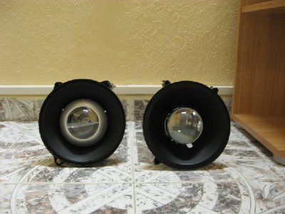

Фаровете вече са боядисани и лупите с рефлекторите са фиксирани за тях. Ето и малко снимки от днес. Остана много малко, за да ги завърша :banghead:
