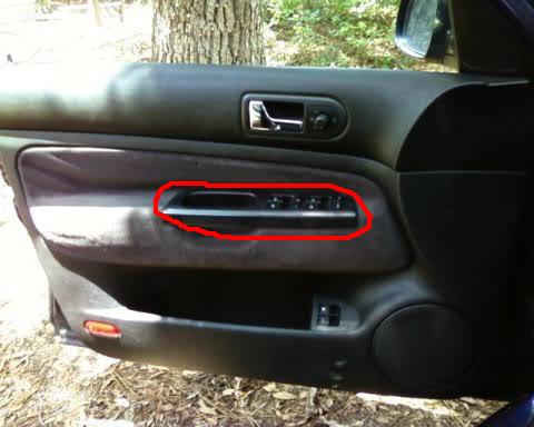

Колеги здравейте. Тази вечер стъклото на лявата врата се затвори доста трудно предполагам, че жилото е тръгнало защото се чува някъкво дращене при повдигане на прозореца (стъклата са ел.) Въпросът ми е има ли тема във форума на която е описано как точно се свалят корите на вратите на голф 4. Или ако не някой може ли да ми обясни как точно става тъй като ми се вижда доста трудно (никъде не виждам болчета....) :)

лесно е
1-отваряш вратата :lol: (в кръга на шегата)

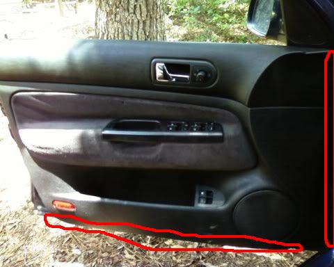

2-сваляш пластмасата с копчетата.Трябва да излезе като я дръпнеш нагоре,но преди това махаш вътрешната част на дръжката.От доло мисля че имаше 2 болта 10мм,развиваш.
3-има 3, ако несе лъжа, видий отдоло и отстрани на вратата(кората)
4-завираш плоска отвертка от долна страна на кората, с цел ако се надере нещо дане се вижда, и повдигаш за
да откопчаят копчетата на кората.Не бързай да дърпаш имаш няколко букси за откачане, разкачаш ги и си готов с кората.
5-сваляш стъклото на доло до определено ниво, ще видиш 2 черни тапи,около 2,3см диаметър отваряш ги и трябва да наласиш държачите на стъклото да паснат на отворите,развиваш ги, пак 10мм мисля че бяха.
6-развиваш всички 10мм болчета по края на металната кора на която се държи ел.машинката и си готов.
