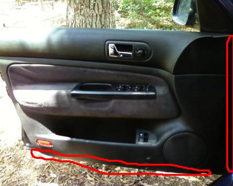

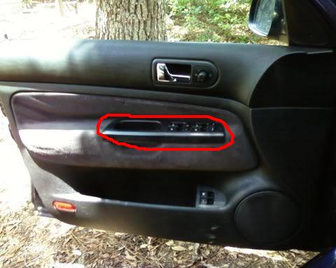

лесно е
1-отваряш вратата :lol: (в кръга на шегата)
2-сваляш пластмасата с копчетата.Трябва да излезе като я дръпнеш нагоре,но преди това махаш вътрешната част на дръжката.От доло мисля че имаше 2 болта 10мм,развиваш.
3-има 3, ако несе лъжа, видий отдоло и отстрани на вратата(кората)
4-завираш плоска отвертка от долна страна на кората, с цел ако се надере нещо дане се вижда, и повдигаш за
да откопчаят копчетата на кората.Не бързай да дърпаш имаш няколко букси за откачане, разкачаш ги и си готов с кората.
5-сваляш стъклото на доло до определено ниво, ще видиш 2 черни тапи,около 2,3см диаметър отваряш ги и трябва да наласиш държачите на стъклото да паснат на отворите,развиваш ги, пак 10мм мисля че бяха.
6-развиваш всички 10мм болчета по края на металната кора на която се държи ел.машинката и си готов.
